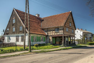

Domy podcieniowe Żuławy, Marynowy
Autor: Darek Jędrzejewski Domy podcieniowe Żuławy, marynowy

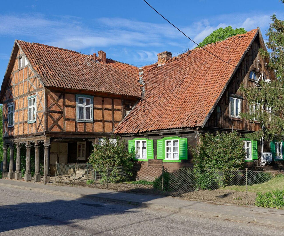

Domy podcieniowe Żuławy, Trutnowy
Autor: Darek Jędrzejewski Domy podcieniowe Żuławy, Trutnowy

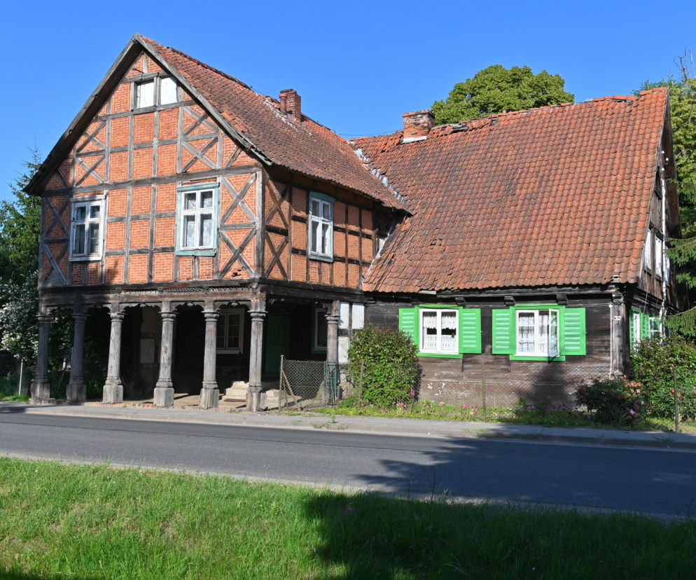

Bryła obejmuje parterową lub piętrową konstrukcję z facjatami i ściankami kolankowymi. Domy wznoszono głównie z drewna w konstrukcji wieńcowej i szkieletowej, partery w budynkach z XIX w. murowane.
Podcień wsparty jest na 3-8 słupach w stylach toskańskim, jońskim, kompozytowym lub korynckim, np. w Steblewie, Żuławkach. Wystawka nad podcieniem ma konstrukcję ryglową. Elementy konstrukcyjne są ozdobione rzeźbionymi elementami w formie łuków partyjskich, festonów, draperii i kotar, np. w Osicach, Balewie.
Wystawka pozwalała nie tylko uzyskać dodatkową powierzchnię, która początkowo pełniła funkcję magazynu – spichrza, a później funkcję reprezentacyjną. Często dostawiano ją wtórnie, a jej architektura była wyraźnie bogatsza od pozostałej części domu.
Słupy podcienia mają bazy, głowice, entazis i woluty. Fachwerk w wystawce i szczytach o skomplikowanym rysunku elementów drewnianych nie tylko prostych, ale również owalnych (np. w Trutnowach, Miłocinie). W domach z parterami zrębowymi stosowane były oszalowania w narożnikach, niekiedy z dekoracją snycerską. Dachy są dwuspadowe, naczółkowe, a czasami mansardowe z dekorowanymi okapami.
Szczególnie efektownie prezentowały układy konstrukcji ryglowej. Najbardziej skomplikowane przykłady widać w podcieniach i szczytach zachowanych domach w Trutnowach 4 z 1720 roku, Miłocinie 8 z 1731 roku , Stalewie 17 z 1751 roku, Izbiskach z 1778 roku, Kleciu, Koszwałach 21 z 1792 roku, Żuławkach 6 i 32. Prezentują różnorodne układy rygli, mieczy i zastrzałów tworzących kompozycje geometryczne przenikających się krzyży czy figur geometrycznych również w formach owalnych - esownicowych ćwierćkolistych.

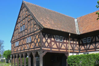

Trutnowy
Autor: Darek Jędrzejewski Trutnowy

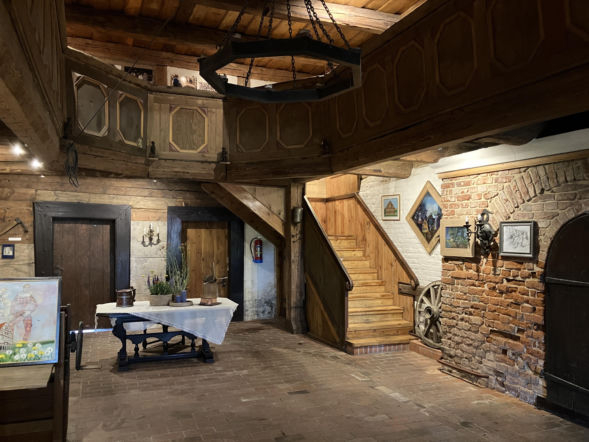

Funkcje obejmują magazynowe (poddasza), mieszkalne i reprezentacyjne. Wnętrza mają układ dwutraktowy z wielką izbą narożną od południa, murowaną czarną kuchnią z kominem, tzw. "babą" lub "butelkowym", białą kuchnią i sienią (reprezentacyjną i gospodarczą, w formach L, U, Z, T). W piętrowych domach najbardziej charakterystycznym elementem jest dwupoziomowa, reprezentacyjna, tzw. wielka sień – parter z posadzką z płyt ceramicznych lub kamiennych i ośmioboczną galerią na piętrze, na którą prowadzą reprezentacyjne drewniane schody ze zdobioną balustradą (np. w Miłocinie, Steblewie). W wyposażeniu znajdowały się piece kaflowe z koronami (klasycystycznymi, barokowymi), kafle holenderskie (z pejzażami, scenami rodzajowymi), meble ścienne (narożne szafki, kredensy, szafy pościelowe), składane ławy i stoły. Polichromie wewnętrzne z kwiatowymi fryzami i rozetami. Drzwi wewnętrzne płycinowo-ramowe z wolutowymi wycięciami.

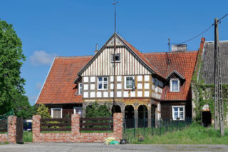

Domy podcieniowe Żuławy, Nowa Kościelnica
Autor: Darek Jędrzejewski Domy podcieniowe Żuławy, Nowa Kościelnica
