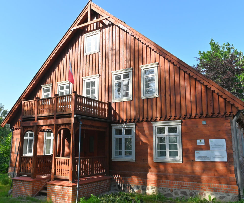

Piękny ganek - wizytówka domu
Dom zbudowano w 1887 roku jako wolnostojący budynek-gospoda z funkcją mieszkalną o konstrukcji wieńcowej. Ma jedną kondygnację nadziemną, dwupoziomowe poddasze oraz częściowe podpiwniczenie.
Ściany wykonano z drewnianych płazów łączonych w narożach na „jaskółczy ogon”. Węgły osłonięte były deskowaniem przypominającym pilastry. Szczyty poddasza miały konstrukcję szkieletową i również były obłożone deskami.
Budynek wyróżniały bogate dekoracje ciesielskie i snycerskie: ozdobne balustrady, opaski okienne, dekoracje pod okapem, ażurowe wycinanki oraz detale szczytów. Najbardziej reprezentacyjny był ganek południowy. Na archiwalnych fotografiach widoczny jest także nieistniejący później ganek od strony wschodniej.
Dom przykrywał dwuspadowy dach pokryty ceramiczną dachówką. Zachowała się duża część dawnej stolarki okiennej i drzwiowej wraz z metalowymi klamkami, zawiasami, zaczepami i obartlikami (śruby motylkowe do zamykania okien).
Fundamenty, wysoki cokół oraz ściany piwniczne wzniesiono z cegły i kamienia na zaprawach wapiennych. W piwnicach zastosowano ceramiczne sklepienia, miejscami oparte na stalowych belkach, do których wykorzystano dawne szyny kolejowe.
Ganek południowy domu w Jazowej
Autor: Darek Jędrzejewski Ganek południowy domu w Jazowej
