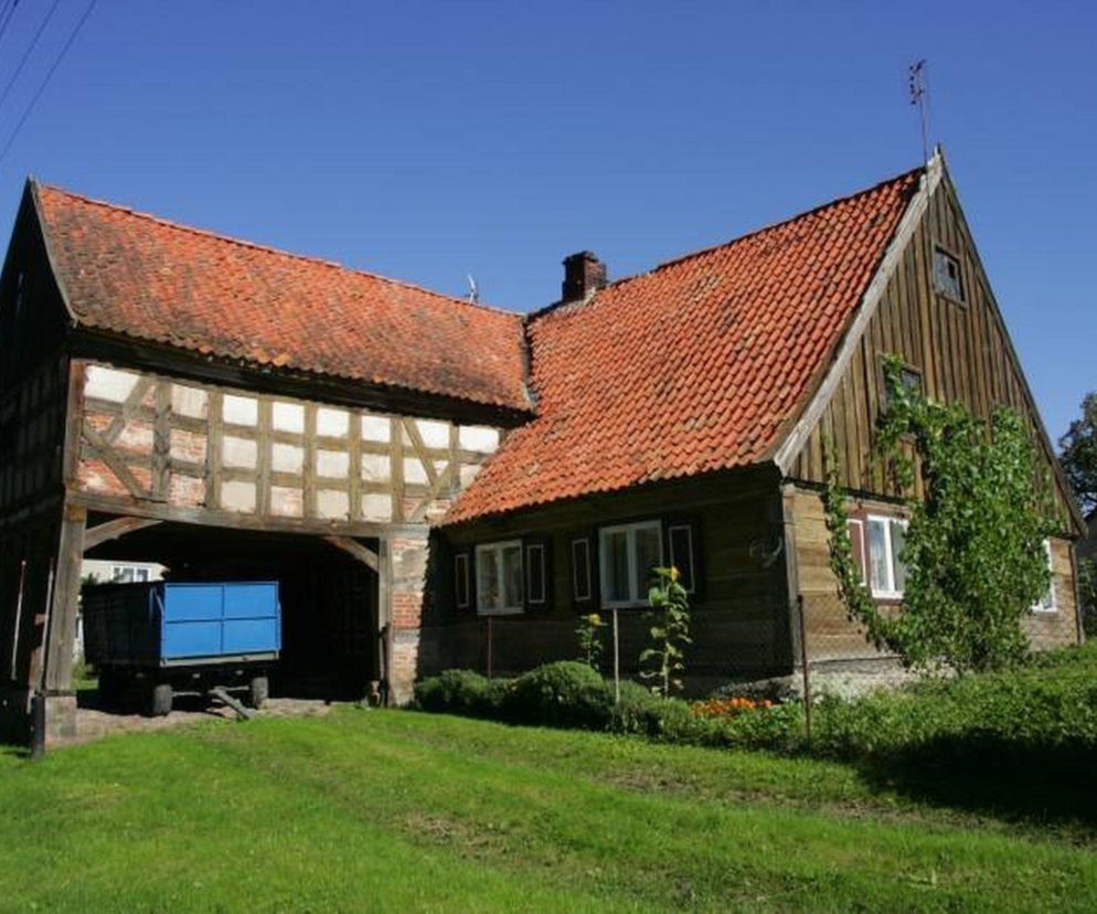

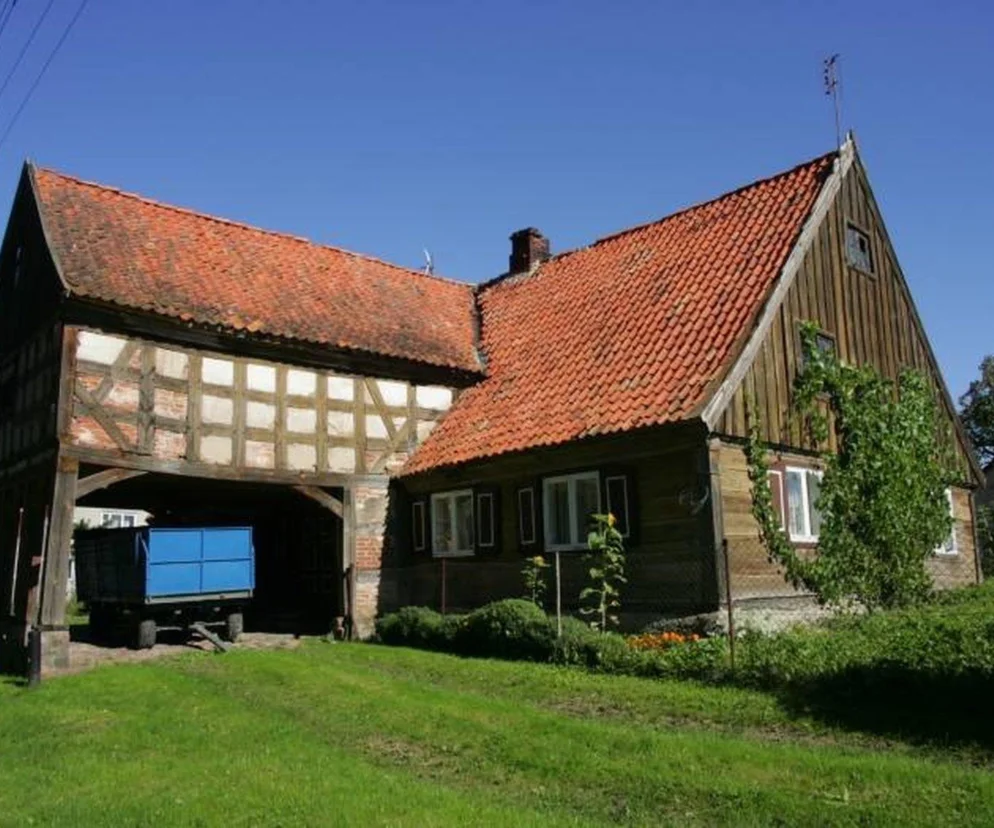

Dom podcieniowy w Jelonkach (miejscowość na granicy Oberlandu i Żuław) mijał wielokrotnie jako dziecko. Kiedy trafiła się okazja, by stać się jego posiadaczem, nie wahał się długo. Wyzwaniem było przeniesienie go do Żelichowa/Cyganka w gminie Nowy Dwór Gdański. Miejscowości te dzieli około 50 kilometrów.

Wątpliwości co do nabycia domu pojawiły się u pana Marka jeszcze przed ostateczną decyzją o zakupie. Przeprowadzał kilkukrotne oględziny, radząc się różnych ekspertów budowlanych, cieśli i stolarzy.
Pan Marek podkreśla, że w niemal każdym starym domu podwalina wymaga wymiany, a w opisywanym przez niego budynku praktycznie całkowicie zaniknęła. Mimo że była wykonana z dębowych belek, zachowały się jedynie zmurszałe fragmenty.
Zwraca uwagę, że łatwo dostrzec otwory po szkodnikach oraz odchylenia konstrukcji od pionu. Wspomina, że można wykonywać nakłucia szpikulcem, aby sprawdzić głębokość miękkiej warstwy drewna, pamiętając przy tym, że powierzchowna korozja nie dyskwalifikuje materiału. Sam wykorzystał takie elementy do dekoracyjnych ścianek działowych, eksponując strukturę stworzoną przez drewnojady.
Czytaj również: Rozebrany do gołej ziemi i postawiony od nowa. Historia domu na Żuławach
Właściciel zauważa również, że najczęściej uszkodzona jest północna część budynku, która - pozbawiona słońca - stanowi idealne środowisko dla rozwoju grzybów i porostów.
Podkreśla, że największą trudność sprawia ocena stanu drewnianych elementów w miejscach styku belek, złączy i połączeń przy murze. Jak dodaje, rzeczywisty stan tych fragmentów ujawnia się dopiero podczas demontażu, dlatego trzeba być przygotowanym na najgorsze.

Nowego właściciela zaskoczyło to, że dom w Jelonkach stał na kamiennych fundamentach mających 40 cm głębokości. Fundament nie stanowił jednego poziomu, więc ściany w różnych miejscach były osunięte, a co za tym idzie belki stropowe były ugięte nawet do 15 centymetrów.
W nowym miejscu zdecydował się na współczesny, kamienno-betonowy, wariant. Wylano zbrojoną ławę fundamentową o szerokości 80 centymetrów. Na niej posadowiono ścianę fundamentową wykonaną z bloczków betonowych sięgającą do poziomu gruntu, a powyżej rozpoczęto warstwę kamienno-betonową.
Od zewnątrz ułożono kamienie na zaprawie cementowej, natomiast od wewnątrz wykonano betonową wylewkę stabilizującą kamienny mur. Dodatkowo główne ławy fundamentowe połączono mniejszą ławą żelbetową, tworząc układ w kształcie krzyża, który łączy przeciwległe strony konstrukcji. Przy tak dużych wymiarach budynku (20 × 30 m) takie rozwiązanie zabezpiecza przed rozchodzeniem się fundamentów, co jest szczególnie istotne na podmokłej żuławskiej ziemi.

Po ostatecznej weryfikacji okazało się, że udało się zachować około 40 procent całości. W Żelichowie odtworzono pierwotny układ pomieszczeń domu podcieniowego - ogromną sień, dalej pokój reprezentacyjny, piec narożny, czarna kuchnia z wędzarnią i wielki korytarz, który oddziela część mieszkalną od gospodarczej.
Dodatkowym elementem, który często był stosowany w zagrodach holenderskich i domach podcieniowych, był podcień kuchenny, zwany też gospodarczym. Jest to miejsce, gdzie umieszczone zostały drzwi z 1753 roku z karczmy w Marynowach, lokowanej jeszcze przez Krzyżaków. Jest to dziś najprzyjemniejsze miejsce do odpoczynku podczas upałów – z widokiem na starodrzew i ogródek ziołowy - dodaje Marek Opitz.
Podczas relokacji domu nic nie mogło się zmarnować. Na przykład zniszczone belki, o ile została w nich część zdrowego materiału, znalazły zastosowanie w ścinkach działowych czy uzupełnieniach (flekach) starego drewna użytego w konstrukcji budynku.
