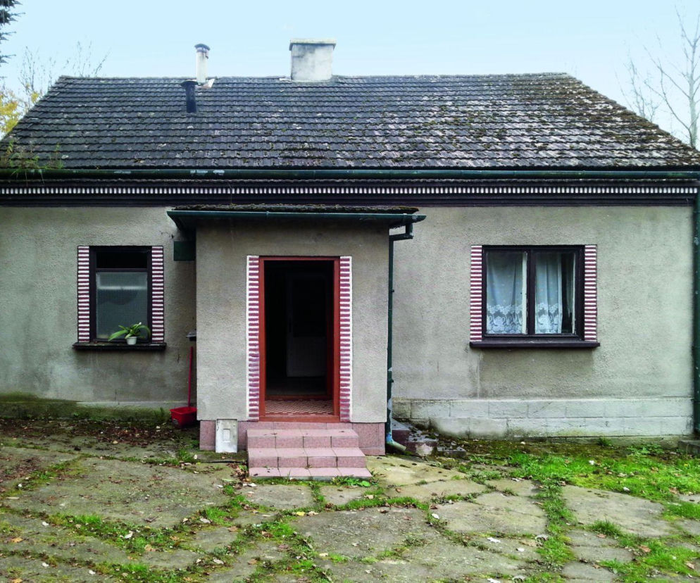

Dom był w opłakanym stanie, uderzenie pioruna zniszczyło część domu
Nieduży dom i dwa budynki gospodarcze były wymurowane z czerwonej cegły. Dom miał dwuspadowy dach pokryty dachówką ceramiczną. Nieocieplony mur o grubości 38 cm zachował detale charakterystyczne dla dawnego budownictwa: dekoracyjne gzymsy, ceglane parapety, charakterystyczne otwory po rusztowaniach oraz łukowe nadproża, a raczej ich pozostałości.
Poprzedni właściciel wymienił stare wąskie okna na szersze, co zmieniło wygląd elewacji. Tylko fragmenty zachowanych nadproży pozwalały się domyślać oryginalnego układu otworów. Bryła budynku była dłuższa, jednak któregoś roku w jeden ze szczytów uderzył piorun. Uszkodzoną ścianę rozebrano i odbudowano z betonu komórkowego, ale po naprawie wyraźnie nie trzymała pionu, a miejscami była popękana.
Dom miał starą instalację elektryczną. Do kuchni doprowadzono przyłącze wody, którą pobierało się do wiadra, nie było instalacji wodnej. Dom ogrzewano dwoma piecami, łazienką był wychodek znajdujący się w budynku gospodarczym.

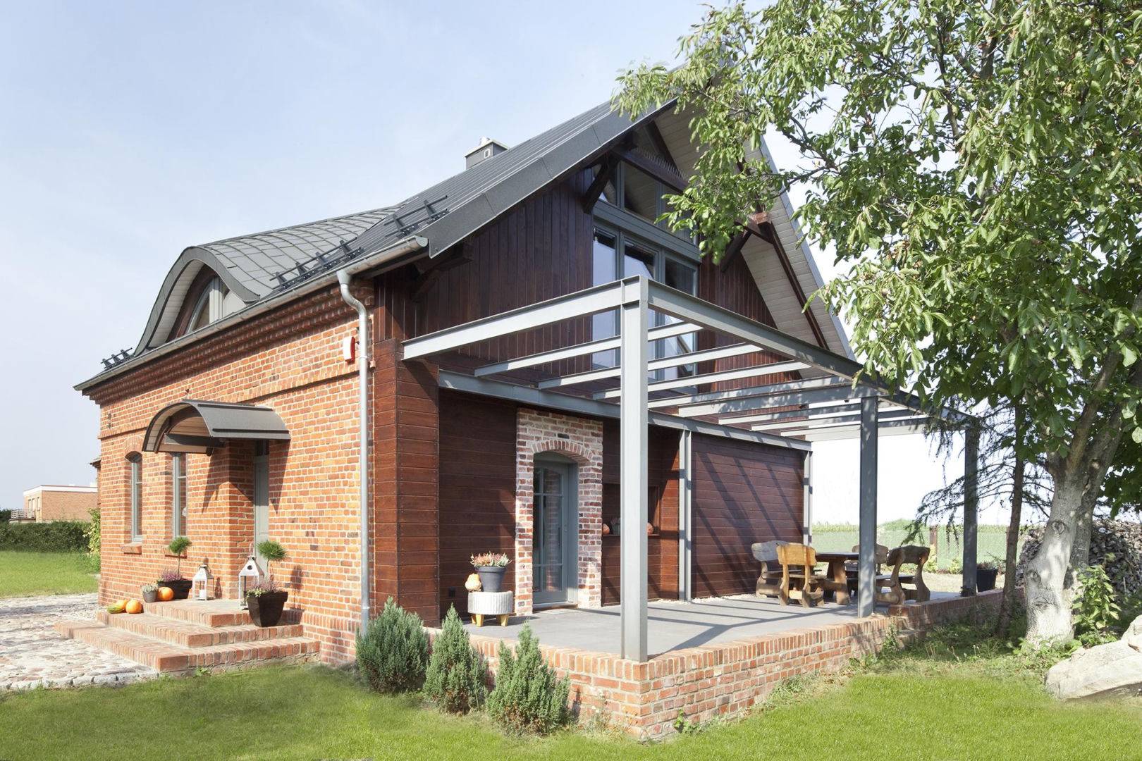

– Prowadzimy firmę budowlaną i nieraz zdarzało się nam przeprowadzać rozbiórki domów w lepszym stanie niż ten. Skąd więc decyzja o zakupie działki i generalnym remoncie? Przede wszystkim oboje jesteśmy zakochani w starej cegle. Gdyby ten dom był otynkowany, pewnie nawet nie zwrócilibyśmy na niego uwagi. Poza tym szukaliśmy dużej posesji, na której znalazłoby się miejsce na koparkę i inne maszyny budowlane. Siedlisko spełniało również ten warunek – mówią.
Chęć wyeksponowania starych ceglanych murów sprawiła, że inwestorzy zrezygnowali z ocieplenia ścian zewnętrznych. Uzupełniono tylko ubytki cegły i spoiny cementowo-wapiennej oraz zlikwidowano otwory po belkach rusztowaniowych.
Aby zachować charakter przedwojennego budynku, trzeba było odtworzyć pierwotny układ otworów okiennych i odbudować nadproża. W ten sposób na fasadzie znalazły się dwie wąskie wnęki na okna, a od strony ogrodu – podobnie jak kiedyś – cztery. Łukowe nadproża wróciły na swoje miejsce, okna z tyłu budynku zostały jednak przedłużone do podłogi, aby lepiej doświetlić wnętrza. Zamontowano w nich trójszybowe przeszklenia wykonane na zamówienie.
W czasie remontu elewacji i naprawy ogrodzenia inwestorzy musieli miejscami wykorzystać cegłę z rozbiórki innego budynku. Początkowo różniła się ona odcieniem od zastanej, ale po wypiaskowaniu murowane powierzchnie uzyskały jednolity koloryt.

– To odkrycie bardzo nas zaskoczyło i spowodowało, że zmieniliśmy plany. Początkowo taras miał się znajdować na tyłach domu, tam, gdzie zamontowaliśmy 4 okna balkonowe. Jednak kiedy odsłoniliśmy te zapomniane drzwi, które teraz znajdują się na elewacji bocznej, stało się jasne, że właśnie tu umieścimy taras. Jego obrys wyznaczają dawne fundamenty budynku – mówi Anna.
Przy okazji remontu ściana szczytowa została efektownie otwarta na wysokości poddasza. Dobudowano do niej pergolę z dwuteowników, której część w przyszłości będzie podestem balkonu. Na potrzeby stalowej konstrukcji trzeba było wylać wzdłuż szczytu nowy fundament, który obejmuje również fragmenty obu dłuższych boków budynku.

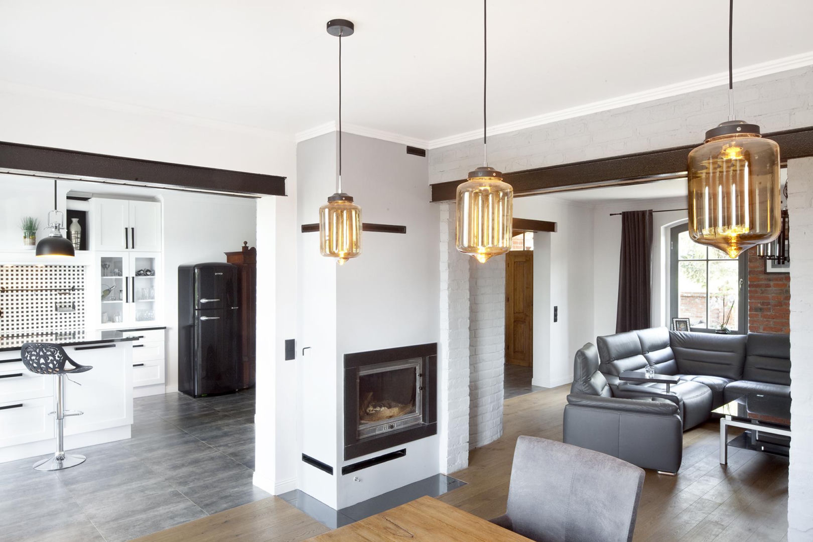

Parter to teraz jedna nowoczesna przestrzeń dzienna

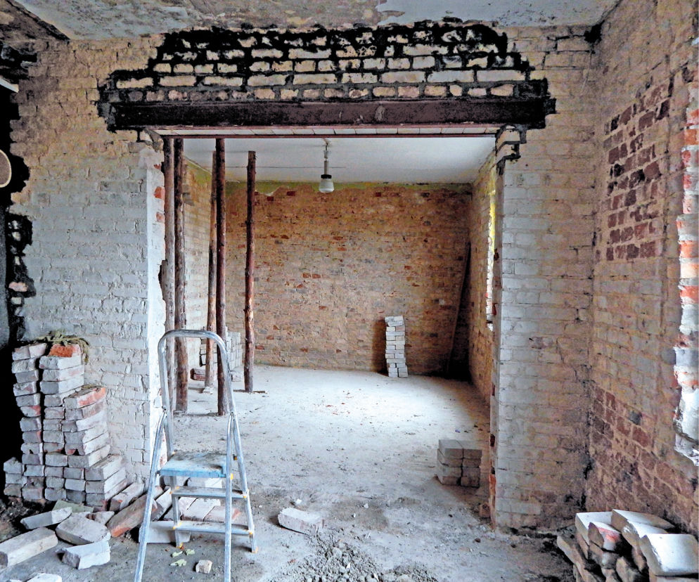

Bryła jest nieduża (9x10 m), ale z uwagi na to, że kotłownia i garaż mieszczą się w budynkach gospodarczych, powierzchnię domu można było wykorzystać wyłącznie na cele mieszkalne. Anna i Paweł przy całym swoim sentymencie do tradycyjnych materiałów bardzo cenią też nowoczesne rozwiązania. Zastane pomieszczenia parteru (sień, kuchnia i dwa pokoje) zostały połączone w jednoprzestrzenną strefę dzienną.
Najważniejszą decyzją związaną z układem funkcjonalnym było znalezienie miejsca na łazienkę. Po usunięciu płyt g-k ze ścian oraz rozebraniu pieca inwestorzy odkryli… jeszcze jedno nadproże drzwiowe. Trudno zgadnąć, do jakiego pomieszczenia prowadziło – tego nie pamiętają nawet sąsiedzi. Tak czy inaczej, nowi mieszkańcy postanowili je zachować, zaimpregnować i pomalować białą farbą. Dziś łuk z cegły wieńczy wejście do otwartej kabiny prysznicowej. – Tym samym miejsce na łazienkę gościnną znalazło się właściwie samo – mówi pani Anna.

Inwestorom zależało na tym, aby cegłę oglądać także we wnętrzach (stąd rezygnacja z ocieplenia murów od środka). Występuje ona w swojej naturalnej pomarańczowoczerwonej postaci (na fragmentach ścian między oknami) oraz w wersji malowanej szarą i białą farbą. Niektóre ściany wykończono tradycyjnym tynkiem cementowo-wapiennym.
