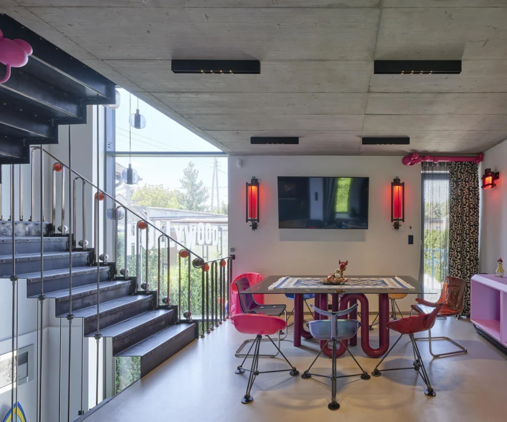

Nowoczesny salon z szarą podłogą z mikrocementu i metalowymi schodami. O trwałości mikrocementu przeczytasz na Muratordom.
Autor: Marcin Czechowicz, projekt: architekt Dawid Lapinski/Pracownia Architektoniczna XYZ, projekt wnetrz: Pawel Guba/Pawel Guba Global metal art Mikrocement na posadzce może zużywać się w strefach intensywnego użytkowania, np. w kuchni czy jadalni
Prawidłowo wykonana i odpowiednio użytkowana powierzchnia będzie po kilku latach nadal prezentować się bardzo dobrze. Trzeba jednak pamiętać, że szczególnie podłoga niekoniecznie będzie wyglądała dokładnie tak samo jak na początku. Mogą pojawić się delikatne zarysowania, miejscowe zmatowienia albo niewielkie różnice w połysku. Najbardziej widoczne będą zwykle tam, gdzie powierzchnia jest intensywnie używana, a więc tam gdzie się najczęściej chodzi lub chodzi się najczęściej: w przedpokoju, między kuchnią, a salonem, przy stole, kanapie czy wyjściu na taras. Przeważnie to nie są uszkodzenia samego mikrocementu, a jego warstwy zabezpieczającej – powłoki chroniącej materiał przed wodą, zabrudzeniami i ścieraniem.

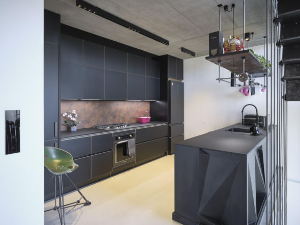

Mikrocement w kuchni jest bardzo narażony na zaplamienie. Trzeba w miarę szybko usuwać rozlane substancje
Autor: Marcin Czechowicz, projekt: architekt Dawid Lapinski/Pracownia Architektoniczna XYZ, projekt wnętrz: Pawel Guba/Pawel Guba Global metal art Mikrocement w kuchni jest bardzo narażony na zaplamienie. Trzeba w miarę szybko usuwać rozlane substancje
