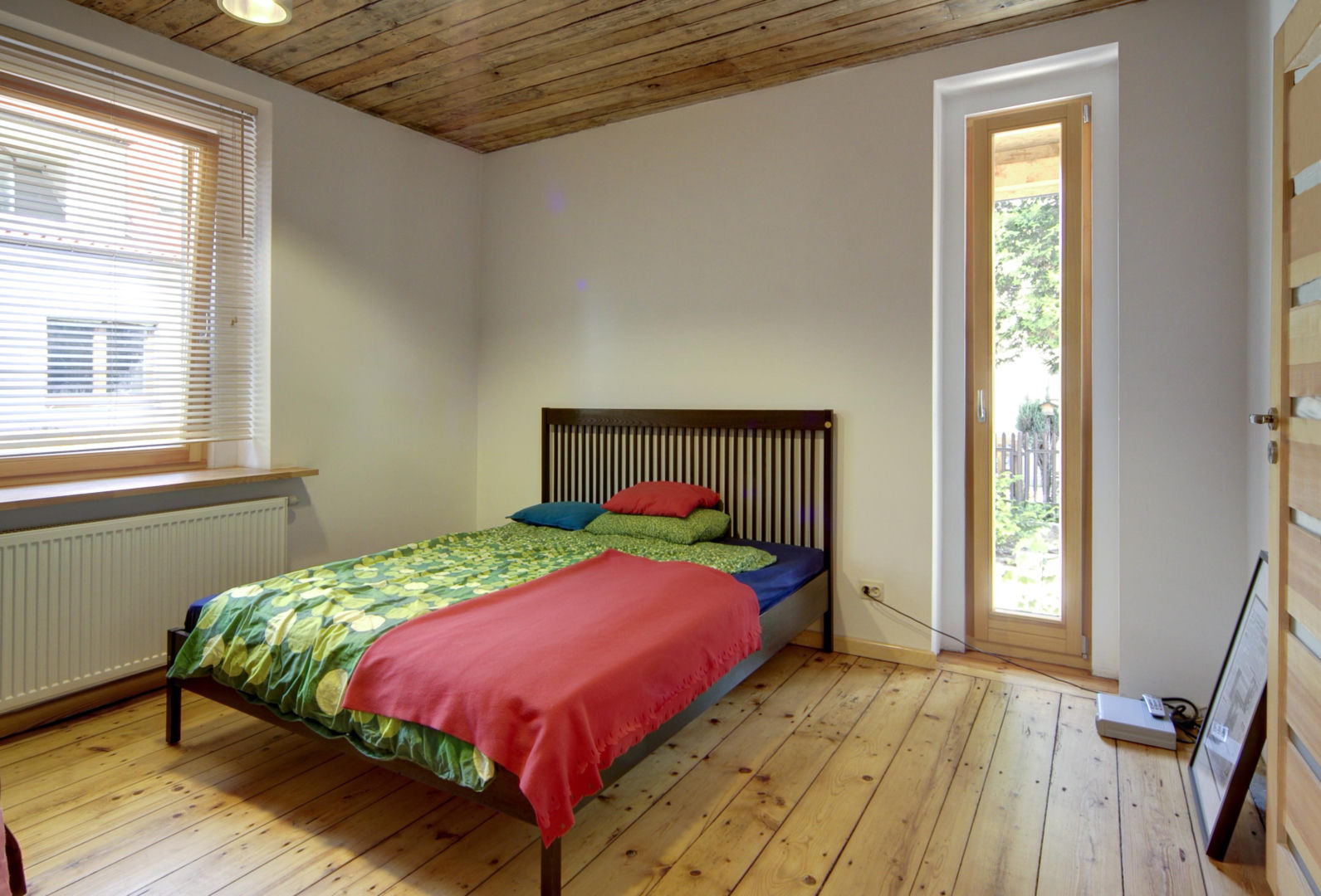

Podłoga z desek jest najprostszym tradycyjnym rozwiązaniem - nazywana dawniej białą podłogą. Wykonuje się ją z elementów o grubości co najmniej 25–30 mm. Deski mogą mieć nawet kilka metrów długości, dlatego przed zakupem trzeba dopasować ich wymiary do wielkości pomieszczenia.

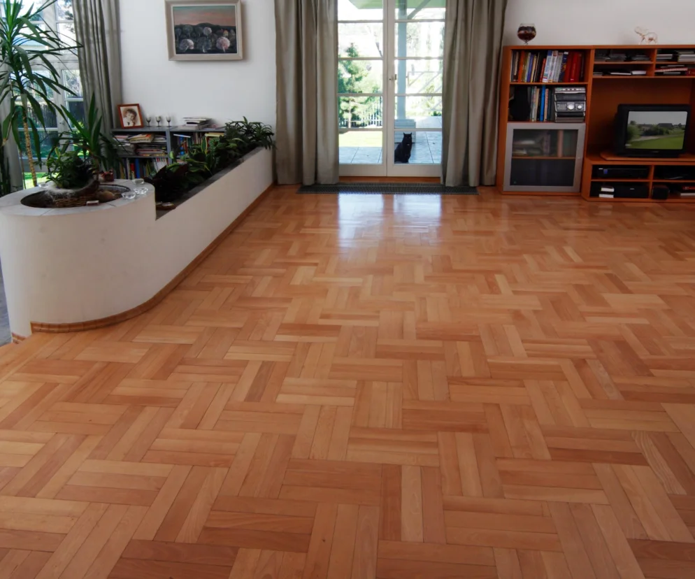

Parkiet z klepek, czyli podłużnych elementów drewnianych wyposażonych najczęściej w pióra i wpusty jest bardziej dekoracyjnym rozwiązaniem. Klepki pozwalają tworzyć różne wzory. Najbardziej znane są jodełka, szachownica oraz układ równoległy z przesuniętymi stykami.

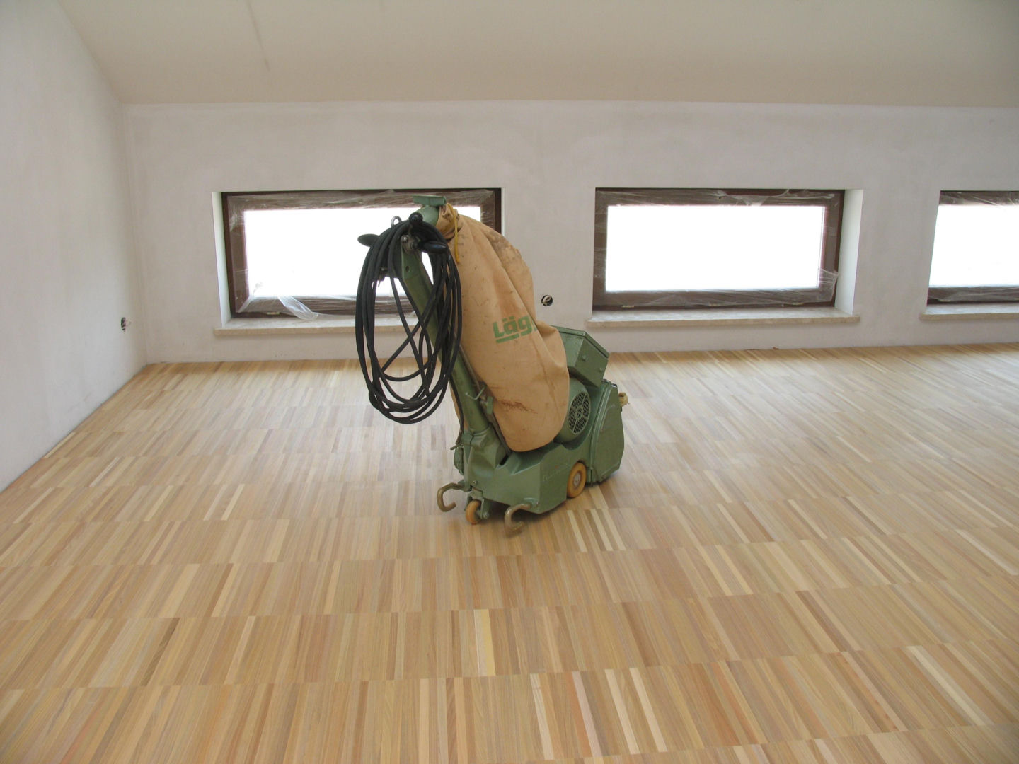

Mozaika parkietowa złożona z wielu niewielkich elementów z litego drewna, które są fabrycznie naklejane na siatkę lub papier. Tak przygotowane zestawy tworzą gotowe płyty mozaikowe, co ułatwia układanie regularnego wzoru na większej powierzchni. Mozaiki dekoracyjne wykonuje się z elementów o zróżnicowanych kształtach. Mogą to być trójkąty, romby, trapezy oraz inne czworokąty tworzące po ułożeniu rozbudowane kompozycje geometryczne. Połączenie w jednej posadzce kilku gatunków drewna pozwala wykorzystać różnice kolorystyczne między poszczególnymi elementami. Zestawienie jasnych i ciemnych odcieni może nawet wywoływać wrażenie trójwymiarowości.

Tradycyjne deski podłogowe układa się najczęściej na legarach albo na ślepej podłodze wykonanej z desek lub płyt drewnopochodnych. Legary są grubymi drewnianymi belkami rozłożonymi na stropie. Przestrzeń między nimi może zostać wypełniona materiałem izolacyjnym, na przykład wełną mineralną, co poprawia właściwości cieplne i akustyczne podłogi.
Deski mocuje się mechanicznie, najczęściej gwoździami wbijanymi w bok elementu, w miejscu wyprofilowanego wpustu. Dzięki temu mocowania pozostają niewidoczne. Podczas prac poszczególne deski powinny być starannie dociskane do siebie za pomocą klinów i klamer stolarskich.
Kierunek układania wpływa na odbiór całego wnętrza. W typowym pomieszczeniu deski układa się równolegle do ściany z oknem, rozpoczynając pracę od strony, z której wpada światło. W wąskich pomieszczeniach korzystniejsze może być jednak poprowadzenie desek wzdłuż dłuższych ścian, ponieważ optycznie porządkuje to przestrzeń.
Jeżeli wykorzystuje się deski krótsze niż długość pomieszczenia, trzeba rozplanować ich styki. Połączenia w sąsiednich rzędach nie powinny wypadać w jednej linii. Powinny być przesunięte, najlepiej tak, aby styk jednego rzędu znajdował się w pobliżu środkowej części deski w kolejnym.
Parkiet można przyklejać lub mocować mechanicznie
Parkiet z litego drewna może być układany na ślepej podłodze albo na odpowiednio przygotowanej wylewce. Do drewnianego podłoża klepki mogą być przybijane lub przyklejane. Na podłożu betonowym stosuje się montaż klejony.
Rodzaj klepek powinien być dostosowany do techniki wykonania. Do mocowania mechanicznego przeznaczone są zwykle elementy wyposażone w pióra i wpusty. Do klejenia mogą być używane także klepki o gładkich bokach, łączone na styk.

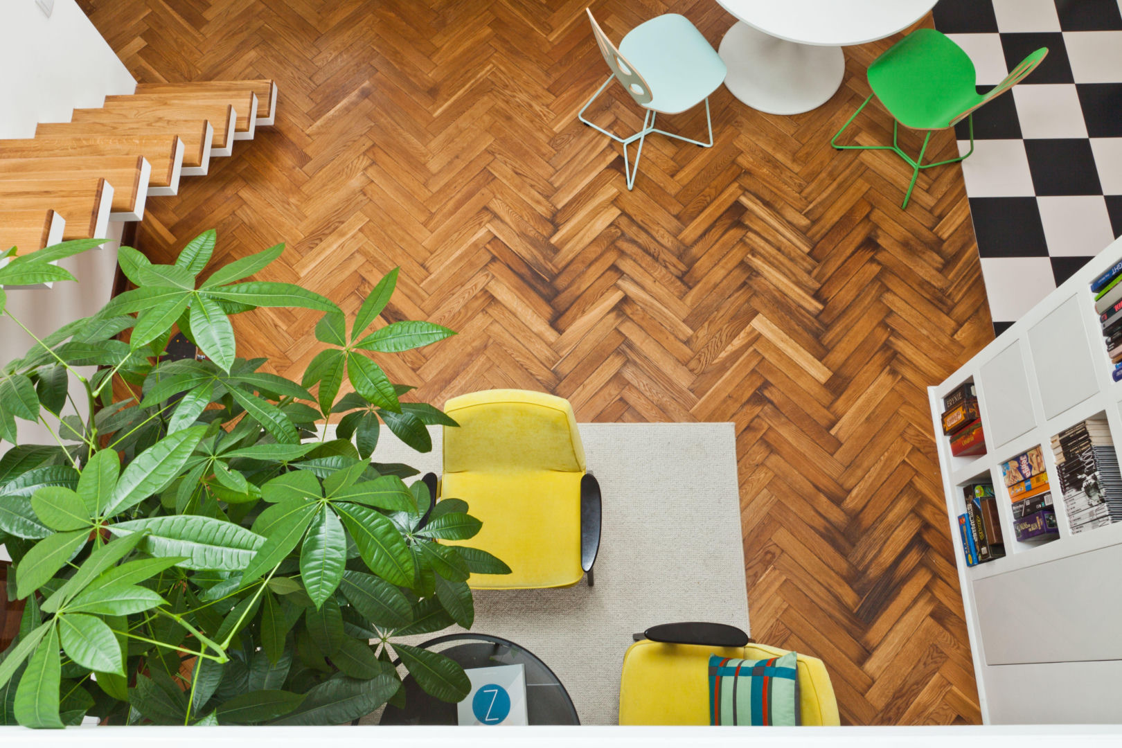

Układanie bardziej skomplikowanego wzoru parkietu wymaga dokładnego wyznaczenia osi pomieszczenia. Zgodnie z opisem w materiale prace można rozpocząć od środka, w punkcie przecięcia prostopadłych linii poprowadzonych między środkami przeciwległych ścian. Pozwala to zachować symetrię wzoru i ograniczyć ryzyko powstania nierównych fragmentów przy krawędziach.
Parkiet w jodełkę
Autor: Konrad Kalbarczyk Parkiet w jodełkę

Szlifowanie i cyklinowanie powierzchni drewnianej podłogi
Autor: Wiktor Greg Szlifowanie i cyklinowanie powierzchni drewnianej podłogi
Lakier jest trwały, olej i wosk estetyczne
Po ułożeniu tradycyjna podłoga z litego drewna wymaga wyszlifowania. Dotyczy to desek, parkietu, mozaiki oraz bruku drewnianego. Następnie powierzchnię szpachluje się i pokrywa kilkoma warstwami lakieru albo zabezpiecza olejem. Powłoka podkreśla rysunek drewna, a jednocześnie ogranicza jego ścieranie, zabrudzenia i uszkodzenia.
