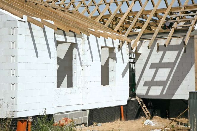

Mur z bloczków gazobetonowych
Autor: Andrzej T. Papliński Bloczki z betonu komórkowego są lekkie i mają duży rozmiar. Ściany buduje się z nich łatwo i szybko
