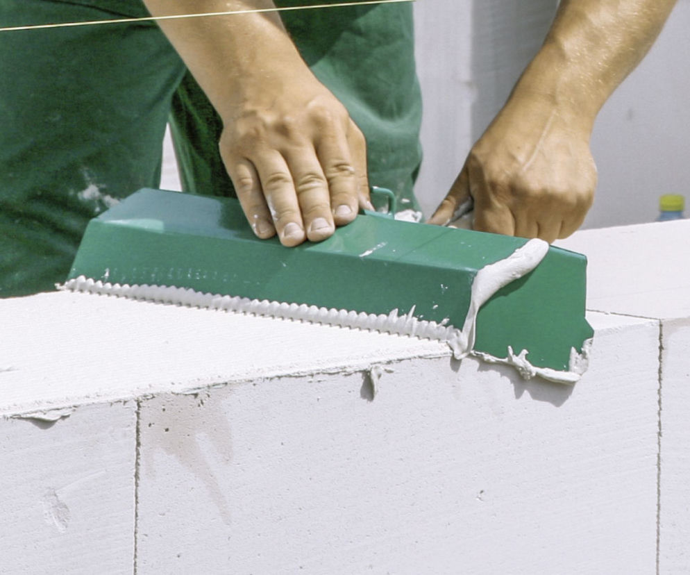

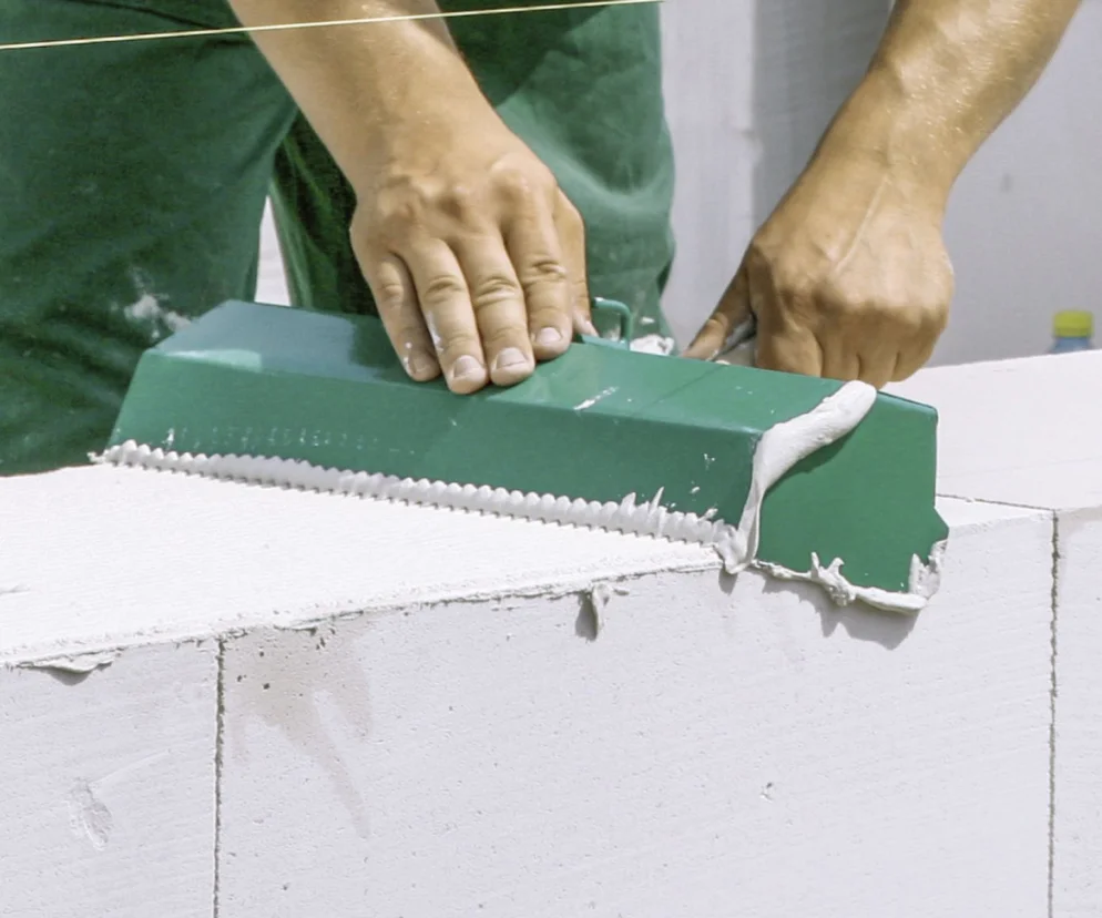

Autor: materiały prasowe H+H/ Materiały prasowe Podczas murowania na cienką sponię zaprawę nanosi się specjalną kielnią ząbkowaną, która odpowiednio ją dozuje i rozprowadza

Kielnia do murowania na cienką spoinę
Druga, czasami bagatelizowana kwestia to dobór właściwych narzędzi. Do murowania na cienką spoinę trzeba używać systemowej kielni, którą kupuje się u producenta elementów do murowania na cienką spoinę. Ma ona szerokość murowanych bloczków i odpowiednio wyprofilowane zęby. Ząbkowanie kielni nie jest przypadkowe. Jego głębokość oraz kształt odpowiadają za to, by nałożona zaprawa rozpłynęła się we właściwy sposób i osiągnęła wymaganą grubość.
Niekiedy wykonawcy próbują murować za pomocą grzebieni glazurniczych, co jest niedopuszczalne właśnie dlatego, że zaprawa nie rozłoży się pod elementem murowym we właściwy sposób. Rozprowadzanie zaprawy specjalną kielnią ma i taką zaletę, że wtedy zaprawa rzadko wycieka i brudzi pionowe płaszczyzny elementu murowego. Dzięki temu ściany są czyste i łatwo je pokryć tynkiem bez prowadzenia żmudnych prac przygotowawczych polegających na usuwaniu zaschniętych resztek zaprawy. Gdy stosuje się zaprawy cienkowarstwowe, prace murarskie trzeba prowadzić w temperaturze od 5 do 30°C. Elementy murowe, na które nakłada się zaprawę, muszą być czyste i pozbawione pyłu. Kiedy prace prowadzone są w wysokiej temperaturze, podłoże należy zwilżyć wodą, aby zapobiec odciąganiu wilgoci z zaprawy.
