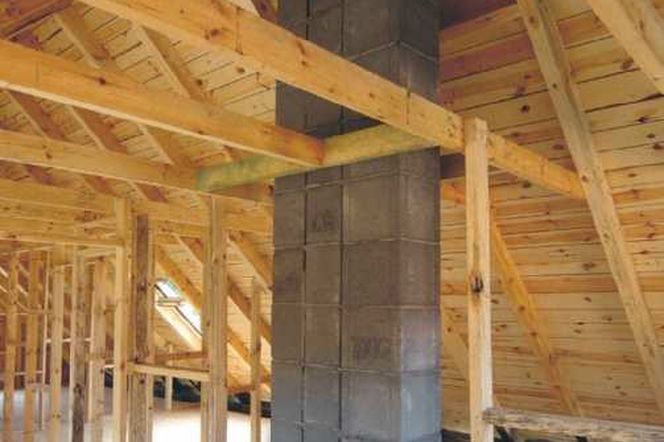

Wznoszenie komina systemowego
Autor: Andrzej Szandomirski Kominy systemowe to konstrukcje samonośne. Pustaków obudowy nie przemurowuje się ze ścianami nośnymi

Trzy rodzaje kominów systemowych
  1. Komin uniwersalny - to bardzo praktyczne rozwiązanie. Do takiego komina da się podłączyć każdy rodzaj kotła lub kominka (i na paliwo stałe, i na płynne) poza kotłem z zamkniętą komorą spalania. Można więc zmienić sposób ogrzewania budynku bez przebudowy komina. Kominy uniwersalne mają warstwę ocieplenia z wełny mineralnej między wkładem a obudową. Wytrzymują temperaturę do 400oC.
  2. Komin do kotła na paliwo stałe - odprowadza spaliny suche o temperaturze od 200 do 600oC. Będzie dobrze współpracował z każdym kominkiem o otwartym palenisku, kotłem na węgiel lub biomasę. Przeważnie nie ma termoizolacji z wełny, tylko izolującą warstwę powietrzną między wkładem a obudową. Kominy takie są odporne na pożar sadzy.
  3. Komin dwuprzewodowy (las, turbo, powietrzno-spalinowy) - nadaje się do kotła z zamkniętą komorą spalania. Przestrzeń między jego wkładem a obudową jest pusta i doprowadza powietrze do kotła. Wloty do niej znajdują się na szczycie komina. Kominy takie wytrzymują temperaturę spalin nie wyższą niż 200oC.

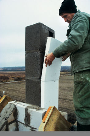

Ocieplenie komina
Autor: Mariusz Bykowski Obudowa komina wystająca ponad ocieplone poddasze lub ponad strop nad ostatnim ogrzewanym pomieszczeniem może być zaizolowana termicznie, na przykład płytami styropianowymi
