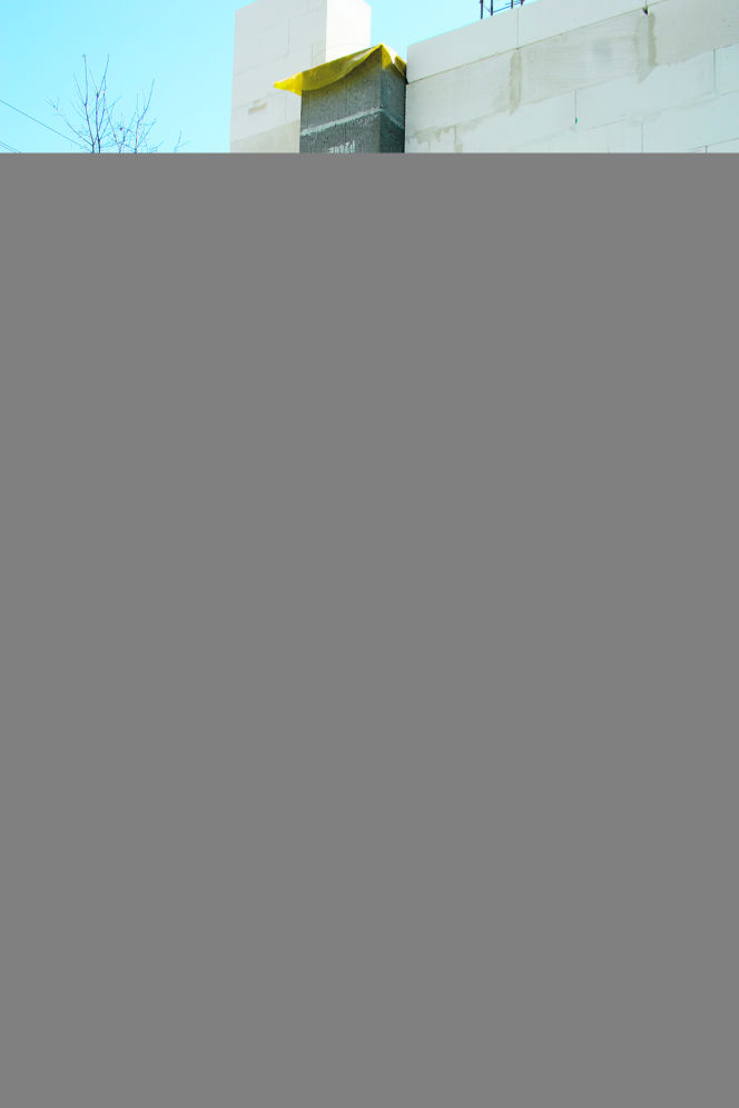

Budowa komina systemowego
Z budową kominów systemowych nie ma kłopotu. Albo wykona to ekipa przeszkolona przez producenta, albo zwykła ekipa budowlana posiłkująca się instrukcją dołączoną do systemu
Autor: Piotr Mastalerz

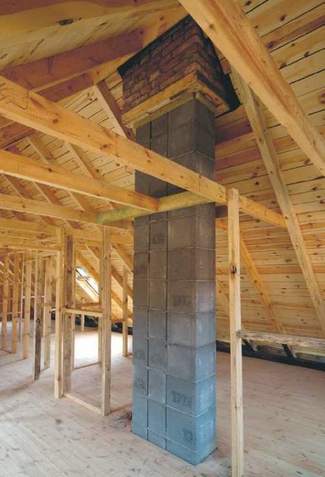

Wznoszenie komina systemowego
Kominy systemowe to konstrukcje samonośne. Pustaków obudowy nie przemurowuje się ze ścianami nośnymi
Autor: Andrzej Szandomirski

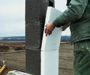

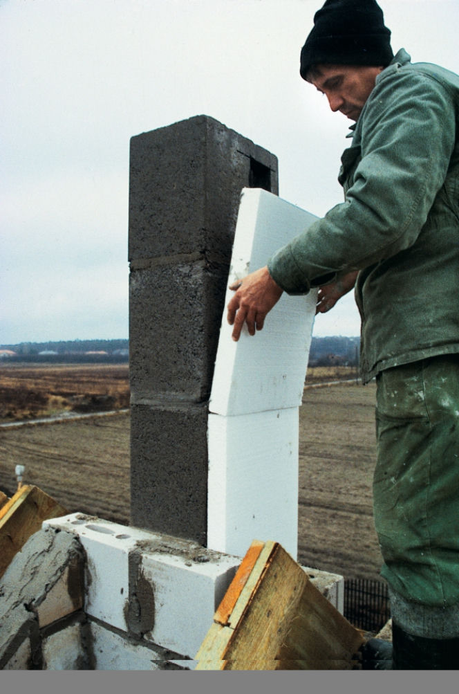

Ocieplenie komina
Ocieplenie komina
Obudowa komina wystająca ponad ocieplone poddasze lub ponad strop nad ostatnim ogrzewanym pomieszczeniem może być zaizolowana termicznie, na przykład płytami styropianowymi
Autor: Mariusz Bykowski
