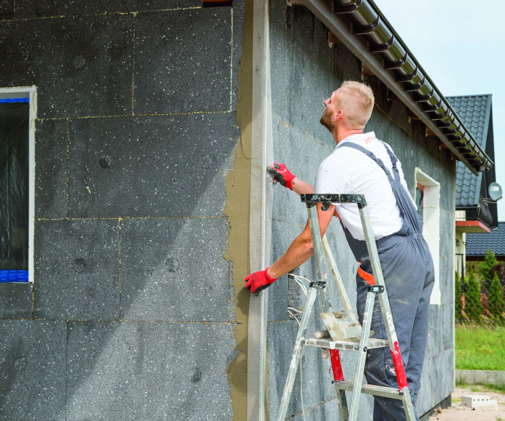

Na podstawie audytu przeprowadzonego w domu laureatów konkursu "Czyste powietrze z Muratorem" ustalono, że optymalna będzie izolacja termiczna grubości 15 cm. Tyle wystarczyło, żeby zapewnić odpowiednią ochronę cieplną budynku. Zdecydowano się na izolację ze styropianu grafitowego GALAXY fasada. Do jego mocowania zastosowano klej uniwersalny TO-KU. Przed mocowaniem izolacji ściany zagruntowano preparatem TO-GU zmniejszającym chłonność podłoża.
Podkład pod tynk
W systemach ociepleń bardzo ważną role odgrywa warstwa zbrojona siatką z włókna szklanego, która zabezpiecza trwale warstwę izolacji styropianowej i stanowi bardzo mocne podłoże dla tynku cienkowarstwowego. W realizacji tej czynności został użyty specjalny klej uniwersalny TO-KU, który ma rozproszone włókna polipropylenowe zwiększające wytrzymałość warstwy zbrojącej, w który wtopiono siatkę z włókna szklanego TO-S. Następnie warstwa zbrojona została pomalowana gruntem czepnym TO-GS, poprawiającym przyczepność tynku.

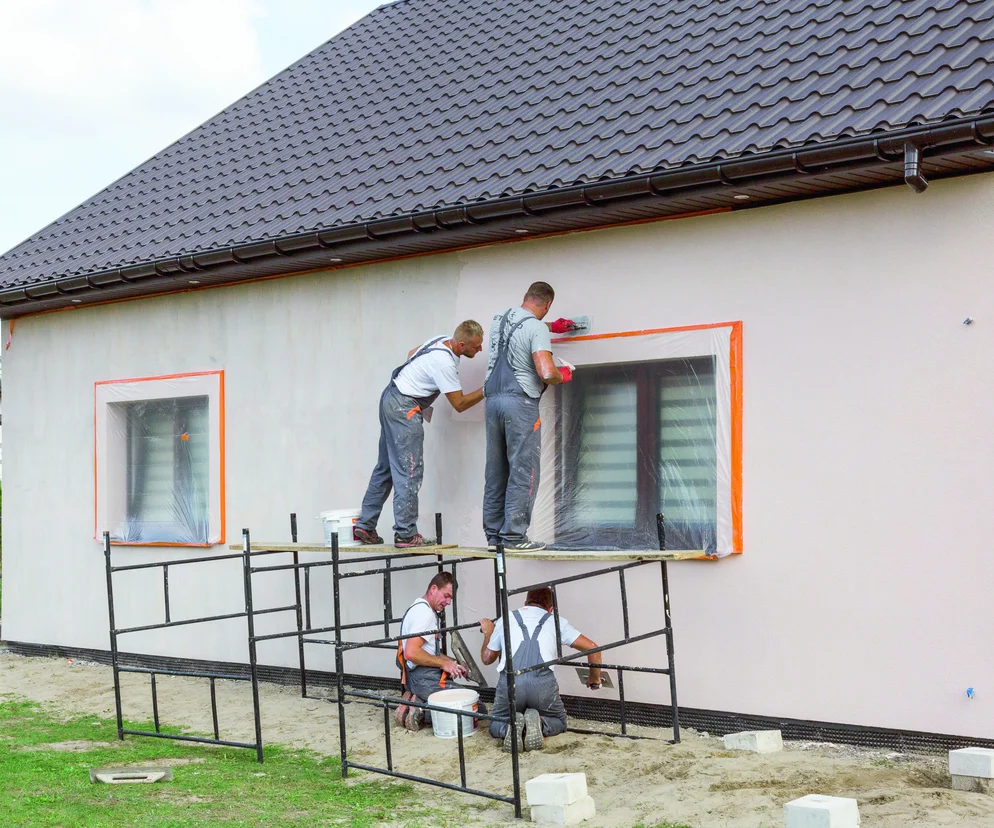

Na warstwie zbrojonej z powodzeniem można układać tynki grubości zaledwie 1,5 mm. W omawianym systemie ociepleniowym jest ich do wyboru kilka – mineralny, akrylowy, silikatowy i silikonowy. Zdecydowano się na ten ostatni – TO-TSS SILVER.
