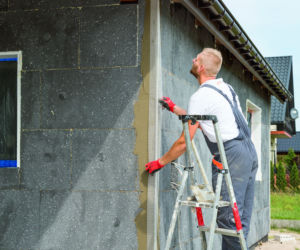

Wzmacnianie narożników

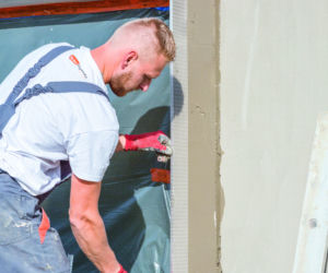

Po przeszlifowaniu płyt ociepleniowych naroża ścian i otworów okiennych wzmocniono profilami połączonymi z siatką zbrojącą. Wklejano je w warstwę zaprawy

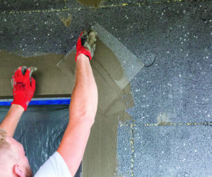

Zbrojenie naroży
Zbrojenie naroży
Aby w narożach okien tynk nie pękał, wklejono tam odcinki siatki zbrojeniowej skierowane pod kątem 45 stopni

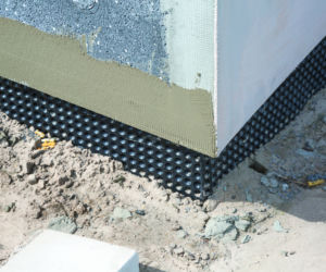

Zabezpieczanie krawędzi
Podobnie przygotowano krawędź ocieplenia ponad cokołem budynku

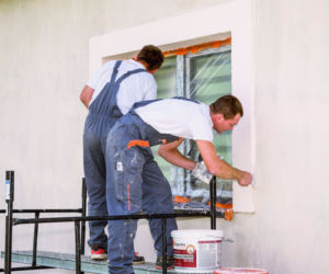

Ozdobne opaski
Ozdobne opaski
Na prośbę pani Justyny wokół okien pojawiły się dekoracyjne opaski. Wykonano je z cienkich płyt styropianowych. Po przyklejeniu zrobiono na nich warstwę zbrojoną, identycznie jak na pozostałych płaszczyznach ściany
Układanie tynku
Układanie tynku
Tynk cienkowarstwowy można było nanieść drugiego dnia po zrobieniu warstwy zbrojonej

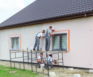

Tynkowanie opasek
Tynkowanie opasek
Opaski przy oknach wykończono tynkiem o innym odcieniu, aby wyróżniały się na tle ścian

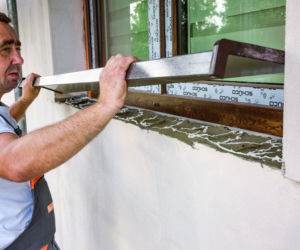

Mocowanie parapetów
Mocowanie parapetów
Zwieńczeniem robót był montaż parapetów zewnętrznych. Mocowano je na klej poliuretanowy
