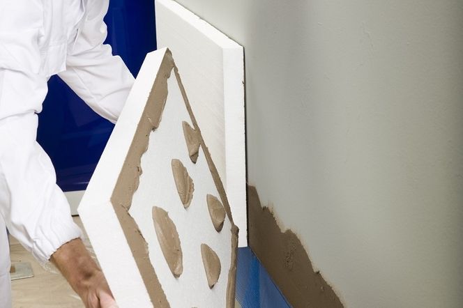

Mineralne kleje do systemów ociepleń
Najczęściej spotykane na rynku są mineralne zaprawy klejowe. Występują zazwyczaj w postaci suchej mieszanki, której głównym składnikiem jest cement. Ponadto zawierają różne domieszki, przeważnie polimerowe (na przykład proszek redyspergowalny, metyloceluloza), czy włókna celulozowe, które wpływają choćby na elastyczność i przyczepność danego produktu w trakcie klejenia i po nim. Im więcej polimerów, tym spoina trwalsza, a klej droższy. Mineralnych zapraw klejowych używa się do przyklejania płyt zarówno ze styropianu, jak i z wełny mineralnej, jednak w zależności od materiału izolacyjnego skład zaprawy, jej właściwości oraz cena różnią się. W sklepach można znaleźć również zaprawy uniwersalne, jednak zaleca się stosowanie klejów przeznaczonych do konkretnej grupy materiałów. Z reguły zaprawy klejowe stosuje się na wszystkich typowych podłożach mineralnych, takich jak beton, beton komórkowy, tynk cementowy, cementowo-wapienny, oraz na powierzchniach wykonanych z cegieł, bloczków czy pustaków.
Ile kosztuje klej do systemu ociepleniowego
Za 25-kilogramowy worek zaprawy do styropianu zapłacisz około 18-30 zł, natomiast taka sama ilość zaprawy do wełny będzie nas kosztować 20-35 zł. Wyższa cena i bardziej złożony skład wynikają ze specyfiki wełny mineralnej – przede wszystkim chodzi o zwiększony ciężar, który klej będzie musiał utrzymać.

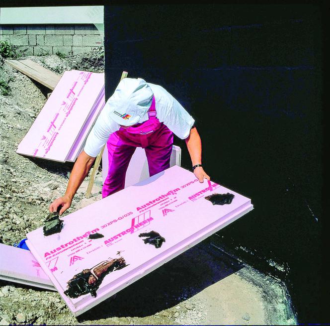

Kleje bitumiczne: ocieplanie fundamentów i dachów płaskich
Są to masy asfaltowo-kauczukowe często wykorzystywane podczas ocieplania fundamentów i dachów płaskich. Wszystko ze względu na ich właściwości hydroizolacyjne. Nadają się do przyklejania zarówno płyt styropianowych, jak i tych z polistyrenu ekstrudowanego XPS lub piany PIR. Są stosunkowo łatwe w użyciu – masę nakłada się na płyty pędzlem, pacą lub szczotką dekarską metodą pasmową (mniej więcej trzy pasma o szerokości 4 cm na 1 m2), punktową (około 6-8 „placków” na płytę) lub na całą powierzchnię płyty styropianowej. Trzeba pamiętać, że masę powinno się stosować w temperaturze otoczenia od 5 do 30°C, a ilość nałożonego kleju po dociśnięciu powinna gwarantować, że minimum 50% powierzchni płyty będzie miało poprzez klej kontakt z podłożem.
Zobacz także:
Kleju bitumicznego używa się też do wykonania izolacji przeciwwilgociowej typu lekkiego. Teoretycznie można go użyć także do przyklejenia płyt do ścian zewnętrznych, jednak jest to rozwiązanie nieekonomiczne i niepraktyczne. Czas wiązania masy jest dużo dłuższy niż w przypadku klejów mineralnych czy poliuretanowych – może wynosić nawet 7 dni.
Cena również jest wyższa – średnio kilogram kleju bitumicznego kosztuje 6-10 zł, a ilość ta pozwala na oklejenie około 1 m2 powierzchni.
