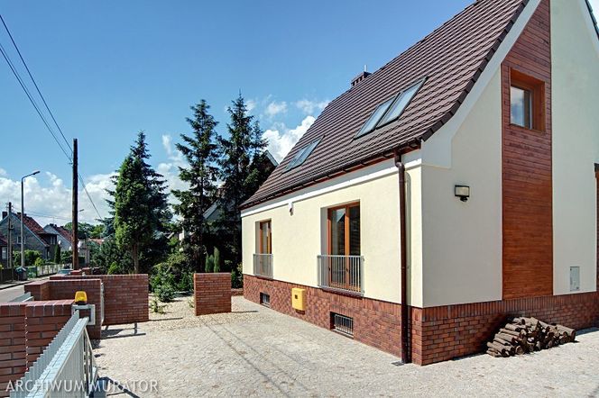

Tynk na elewacji
Autor: Piotr Mastalerz Na terenach przemysłowych czy miejskich, gdzie jest dużo spalin, pyłów przemysłowych, kurzu i brudu, zanieczyszczenia osiadają na elewacji, więc wyprawa tynkarska szybko się brudzi. Warto wtedy stosować tynki zdolne do samoczyszczenia. Najlepiej sprawdzi się tynk silikonowy. Projekt przebudowy domu: Damian Kałdonek
