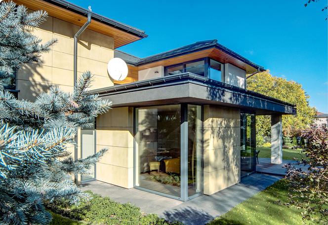

Autor: Piotr Mastalerz Kamień na elewacji nadaje domom ekskluzywny charakter
Od jakiegoś czasu jako materiał elewacyjny modne są duże płyty kamienne, bo nawet niewielki fragment pokryty tym materiałem dodaje budynkowi prestiżu. Ściana z kamienia jest trwała, nie brudzi się. Solidne płyty sprawiają, że dom wygląda jak rezydencja. Ponieważ kamień elewacyjny nie należy do najtańszych, architekci zazwyczaj proponują jego zastosowanie tylko na tych fragmentach budynków, w pobliżu których przebywamy najczęściej, na przykład w strefach wejściowych, przedsionkach oraz ścianach przy tarasie, a także na reprezentacyjnych ogrodzeniach. Wysoka cena nie jest jednak spowodowana jedynie kosztem samego kamienia. Taki sposób wykończenia elewacji jest bardziej skomplikowany i pracochłonny, wymaga wiedzy, precyzji, wykorzystania dodatkowych materiałów. Aby uzyskać trwałą elewację z kamienia, najczęściej buduje się z płyt tak zwaną fasadę wentylowaną.

Autor: Wiktor Greg Kamień elewacyjny warto stosować w miejscach narażonych na osadzanie się brudu, uderzenia i zniszczenia, na przykład w strefie wejściowej
