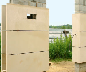

Duże płyty kamiennej elewacji muszą mieć starannie zaprojektowane podziały. Powinny zostać uwzględnione w projekcie wykonawczym
Autor: Andrzej Szandomirski, projekt Marcin Rubik

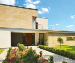

Duże płyty kamienia elewacyjnego można mocować na ruszcie. Mocuje sie go do ściany, a między jego elementami umieszcza ocieplenie. Między izolacją a płytą kamienną pozostawiamy szczelinę wentylacyjną

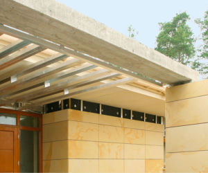

Płyty można mocować na bezpośrednie kotwy punktowe, jeśli podłoże jest zrobione z materiału o odpowiedniej wytrzymałości

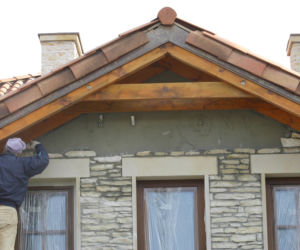

Kamień elewacyjny niewielkich rozmiarów można przyklejać bezpośrednio do muru na zaprawę. Kolejne płytki mocno dociska się do ściany, pozostawiając między nimi szczelinę
