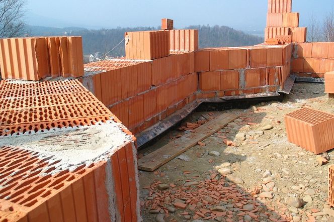

Jak murować ściany z ceramiki poryzowanej?
Rodzaj użytej zaprawy i grubość wykonanych z niej spoin mają wpływ zarówno na wytrzymałość, jak i na izolacyjność cieplną ściany. Trzeba zatem pamiętać, by grubość spoin nie przekraczała 12-15 mm, i odpowiednio dobrać rodzaj zaprawy do murowanej ściany. Do murowania z pustaków z ciepłej ceramiki stosuje się zaprawę zwykłą lub ciepłochronną.
Sposób murowania ścian zależy od kształtu pustaków. Mogą być łączone na pióro i wpust – wtedy zaprawę zwykle układa się tylko w spoinach poziomych. W pustakach, które mają wpusty na bocznych krawędziach, zaprawą wypełnia się powstałe po ułożeniu warstwy przestrzenie zwane kieszeniami lub zamkami. Ścianę z ceramiki poryzowanej muruje się, zachowując zasadę mijania się krawędzi pionowych w kolejnych warstwach.
