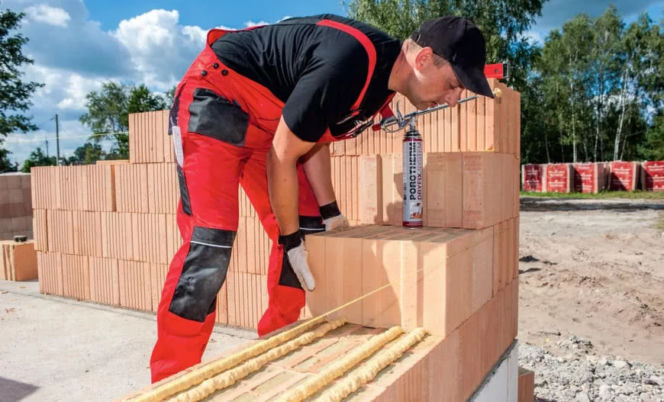

Szlifowanie powierzchni poziomych pustaków pozwoliło wprowadzić następne udogodnienie. Pustaki poryzowane dobrze trzymające wymiary i o równej powierzchni można murować z wykorzystaniem cienkiej zaprawy klejowej nanoszonej specjalną kielnią lub zaprawy klejowej w postaci piany w spreju.

Wobec podniesienia wymogów co do termoizolacyjności przegród zewnętrznych pojawiły się szlifowane pustaki z ceramiki poryzowanej dodatkowo wypełnione materiałem izolującym termicznie, np. wełną mineralną albo perlitem. Dzięki temu pustaki mają niższy współczynnik przewodzenia ciepła λ, poniżej 0,1 W/(m.K). Do ocieplenia ściany warstwowej z takich pustaków można wykorzystać mniej styropianu lub wełny mineralnej. Najgrubsze pustaki z wypełnieniem termicznym są przeznaczone na ściany jednowarstwowe.
Tego rodzaju pustaki mają boki z wyprofilowanymi we wpust i wypust, żeby murować je bez wypełniania spoin pionowych. Bardzo cienką spoinę poziomą tworzy się z zaprawy klejowej lub kleju w pianie.

Ceramika poryzowana - materiał na mury domu
Autor: Wienerberger/ Materiały prasowe Ściana jednowarstwowa z pustaków z wypełnieniem termicznym murowana z użyciem zaprawy klejowej w spreju
