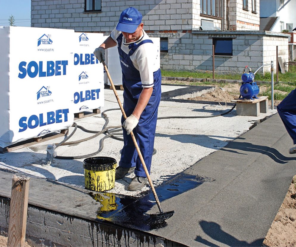

Murowanie ścian nośnych: jak przygotować fundament
Ściany parteru wznoszone są na ścianach fundamentowych lub płycie fundamentowej, a mury kolejnych kondygnacji – na stropach lub żelbetowych wieńcach – gdy przewidziano stropy drewniane. Między fundamentem (bez względu na jego postać) a murem musi się pojawić hydroizolacja pozioma. Brak papy lub folii hydroizolacyjnej pod ścianami może bowiem spowodować podciąganie kapilarne wody, jeśli się okaże, że fundamenty nie zostały starannie uszczelnione. To ważne dodatkowe zabezpieczenie – tanie i skuteczne. Zanim więc odpakowana zostanie pierwsza paleta z bloczkami bądź pustakami do murowania ścian nośnych, wykonawcy powinni rozłożyć na fundamentach podwójne pasy papy – klejonej do podłoża i wzajemnie lepikiem lub termozgrzewalnej, łączonej z podłożem dzięki płomieniowi wytwarzanemu przez palnik gazowy. Hydroizolację z grubej folii PCW umieszcza się natomiast na świeżo rozprowadzonej warstwie zaprawy cementowo-wapiennej.

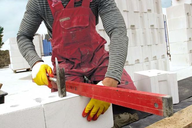

Budowa pierwszej warstwy ścian nośnych
Krzywe ściany będą poważnym problemem przy budowie stropu, osadzaniu okien i innych pracach. Dlatego tak ogromnie ważne jest poprawne wypoziomowanie pierwszej warstwy bloczków lub pustaków. Ma to szczególne znaczenie, jeśli do murowania ścian nośnych przewidziałeś zaprawę klejową lub pianę montażową, bo one nie dają szansy korygowania ustawienia elementów w kolejnych warstwach. Powstałe z nich spoiny są na to za cienkie. Tylko zaprawy tradycyjne – cementowe, cementowo-wapienne albo zaprawy termoizolacyjne, które tworzą grube spoiny – pozwalają na poziomowanie także kolejnych warstw muru, ale też w ograniczonym zakresie. Aby więc ściany murowane na pianę lub zaprawę klejową wyszły prosto, pierwszy szereg elementów musi stanąć na zaprawie cementowo-wapiennej, tworzącej tu warstwę grubości 2-3 cm. Gruba zaprawa, zanim zastygnie, umożliwi poprawianie ich położenia, a na tym właśnie polega poziomowanie. Jedynie ustawienie bloczków z betonu komórkowego da się skorygować w inny sposób. Są one bowiem łatwe w obróbce i gdy wykonawca stwierdzi krzywizny w ich warstwie, może sięgnąć po specjalny szeroki tarnik, aby je zniwelować.
