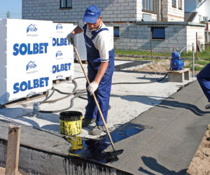

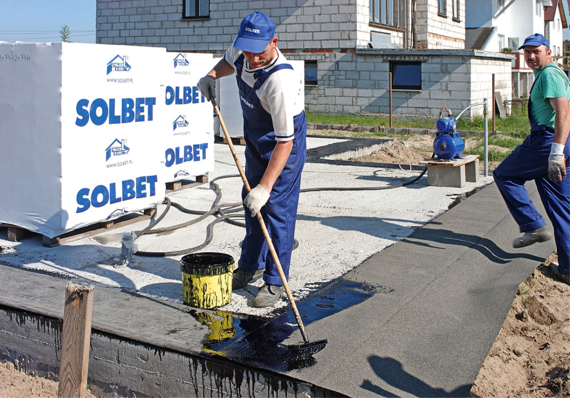

Murownie ścian nośnych: hydroziolacja
Pasy papy lub folii powinny być połączone z hydroizolacją pionową fundamentów oraz z hydroizolacją podłogi na gruncie
Autor: SOLBET/ Materiały prasowe

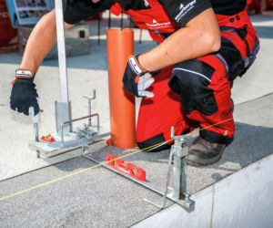

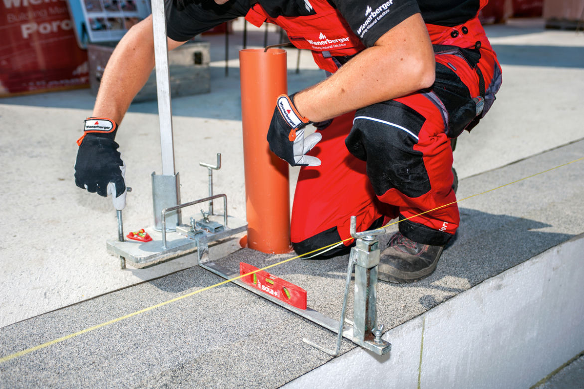

Przed budową pierwszej warstwy muru
Specjalne urządzenia niwelacyjne ułatwiają wymurowanie pierwszej warstwy z ceramicznych pustaków szlifowanych
Autor: WIENERBERGER/ Materiały prasowe

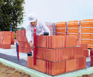

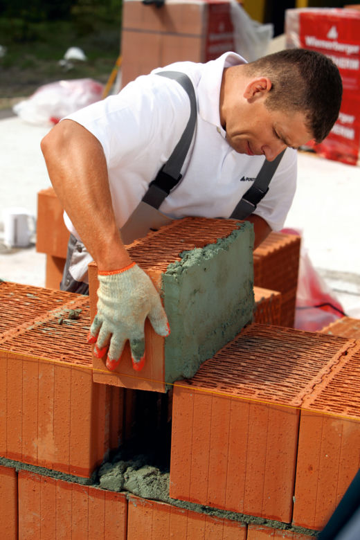

Murowanie na grubą spoinę
Gdy całe ściany murujesz, robiąc grube spoiny, wtedy zamiast zaczynać od pierwszego rzędu, murarze rozpoczynają od wznoszenia narożników, później uzupełniając przestrzenie między nimi
Autor: ZCB OWCZARY/ Materiały prasowe

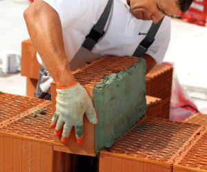

Uzupełnianie warstwy
Gdy murujesz z bloczków lub pustaków z piórami i wpustami, spoiny pionowe znajdą się tylko w miejscach ich przecięcia

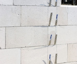

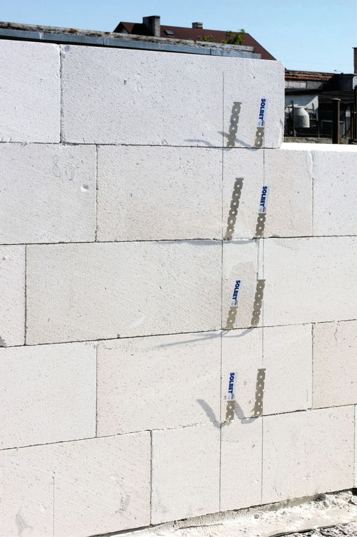

Łączenie ścian za pośrednictwem kotew
Najprostszym sposobem na uniknięcie mostków między ścianami jednowarstwowymi a wewnętrznymi z materiału o gorszej izolacyjności cieplnej jest połączenie ich na styk. Stalowe kotwy zapewnią solidny związek obu murów

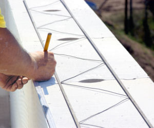

Drabinka zbrojeniowa
Drabinki stosowane są jedynie w celu zmniejszenia ryzyka wystąpienia rys (szczególnie w okolicy otworów okiennych) mogących powstać na skutek nierównomiernego osiadania budynku, koncentracji naprężeń lub błędów wykonawstwa
Autor: YTONG/ Materiały prasowe

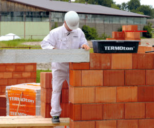

Nadproże gotowe
Nadproże gotowe
Belki prefabrykowane to najszybszy i najprostszy sposób na nadproża w różnych typach ścian
