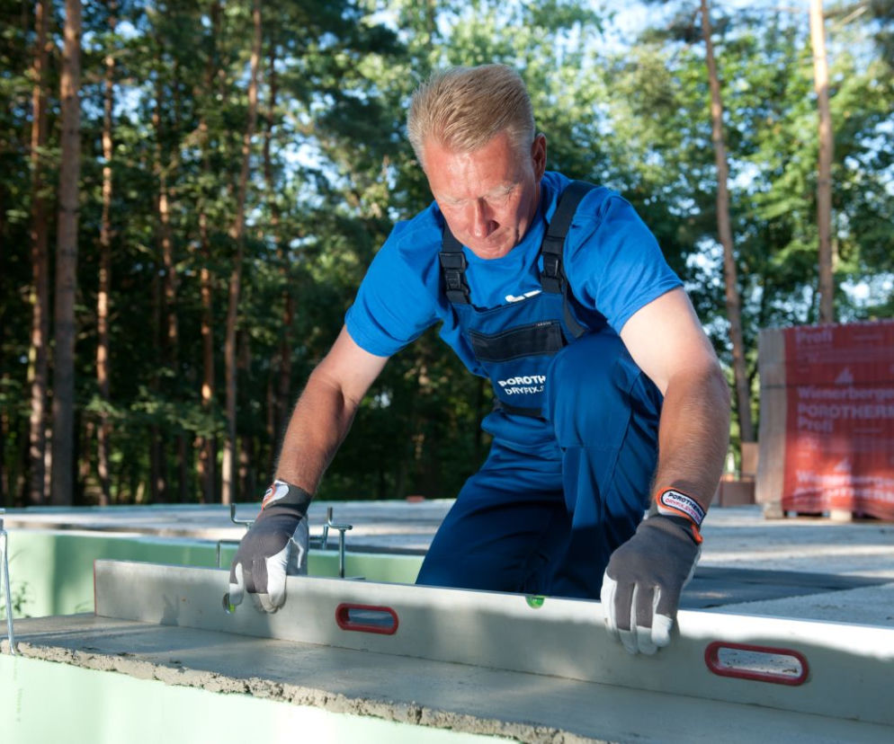

Poziomowanie pierwszej warstwy pustaków ceramicznych
Aby mur był równy, pierwszą warstwę pustaków ceramicznych należy ułożyć na idealnie poziomej warstwie wyrównującej. Jest to bardzo ważne, ponieważ wszelkie odchylenia nie będą mogły być później zniwelowane przez murarza warstwą zaprawy murarskiej o odpowiedniej grubości (jak to się zwykle robi w przypadku ścian murowanych na tradycyjną zaprawę). Warstwę wyrównującą o grubości minimum 10 mm wykonuje się ze specjalnej, przeznaczonej do tego zaprawy murarskiej. Uzyskanie idealnie poziomej płaszczyzny umożliwia laserowy niwelator oraz łaty, warto też posłużyć się stojakami do poziomowania pierwszej warstwy. Do wyrównania podłoża i ściągania nadmiaru zaprawy murarskiej przyda się aluminiowa listwa o długości minimum 2 m.
