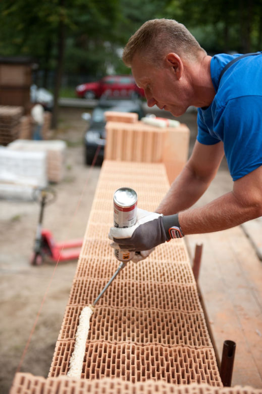

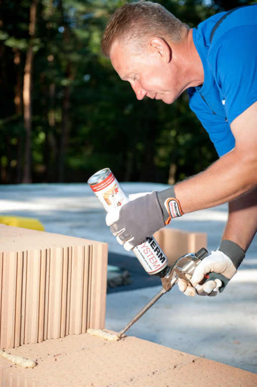

Przed nałożeniem zaprawy należy dobrze oczyścić i zwilżyć wodą powierzchnię pustaków, aby zaprawa lepiej przylegała do podłoża. Jeśli prace murarskie będą przeprowadzane w temperaturze ujemnej, pustaków nie zwilża się, lecz dokładnie oczyszcza szczotką lub dużym pędzlem. Na wyrównane rzędy pustaków nanosi się dwa równoległe do siebie paski zaprawy o średnicy około 3 cm każdy. Powinny się one znaleźć w odległości 5 cm od krawędzi pustaków. Przy murowaniu przegród o mniejszej grubości nanosi się tylko jeden pas zaprawy na środku pustaków. Fot. WIENERBERGER
