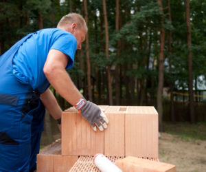

Pierwszy rząd pustaków poryzowanych ustawia się bezpośrednio na warstwie wyrównawczej. Poszczególne elementy układa się wzdłuż sznurka murarskiego i wyrównuje ich położenie gumowym młotkiem i poziomicą. Fot. WIENERBERGER

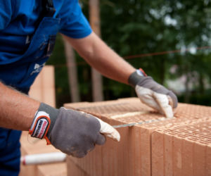

Ponieważ pustaki szlifowane mają boki wyprofilowane na wpust i wypust, nie wymagają wykonania spoin pionowych – przystawia się je jeden obok drugiego. Kolejne warstwy muruje się już z zastosowaniem zaprawy murarskiej w piance. Fot. WIENERBERGER

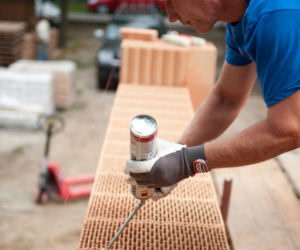

Przed nałożeniem zaprawy należy dobrze oczyścić i zwilżyć wodą powierzchnię pustaków, aby zaprawa lepiej przylegała do podłoża. Jeśli prace murarskie będą przeprowadzane w temperaturze ujemnej, pustaków nie zwilża się, lecz dokładnie oczyszcza szczotką lub dużym pędzlem. Na wyrównane rzędy pustaków nanosi się dwa równoległe do siebie paski zaprawy o średnicy około 3 cm każdy. Powinny się one znaleźć w odległości 5 cm od krawędzi pustaków. Przy murowaniu przegród o mniejszej grubości nanosi się tylko jeden pas zaprawy na środku pustaków. Fot. WIENERBERGER

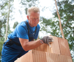

Poszczególne elementy należy układać na piance do 10 minut od jej rozprowadzenia. Jeśli po upływie tego czasu nie zostaną one ułożone, zaprawę należy usunąć i nanieść nowy pasek pianki. Raz ułożonego i wyrównanego pustaka nie można podnosić ani przesuwać. Jeśli jednak zajdzie taka potrzeba, również w tym przypadku piankę trzeba usunąć i nałożyć ponownie. Fot. WIENERBERGER

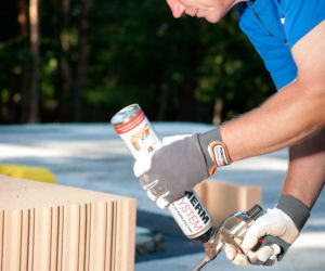

Prawidłowe wykonanie narożników ścian wymaga zastosowania pustaków uzupełniających. Fot. WIENERBERGER

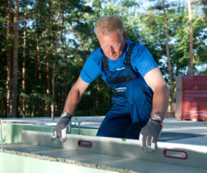

Także łączenie ścian nośnych i działowych na kotwy ze stali nierdzewnej odbywa się z użyciem zaprawy w piance. Miejsce osadzenia kotwy należy spiłować pilnikiem diamentowym, by nie dochodziło do zwiększenia grubości spoiny. Po przeszlifowaniu powierzchnia pustaka powinna być oczyszczona z pyłu – następnie nanosi się na nią pasek zaprawy murarskiej i osadza kotwę. Fot. WIENERBERGER
