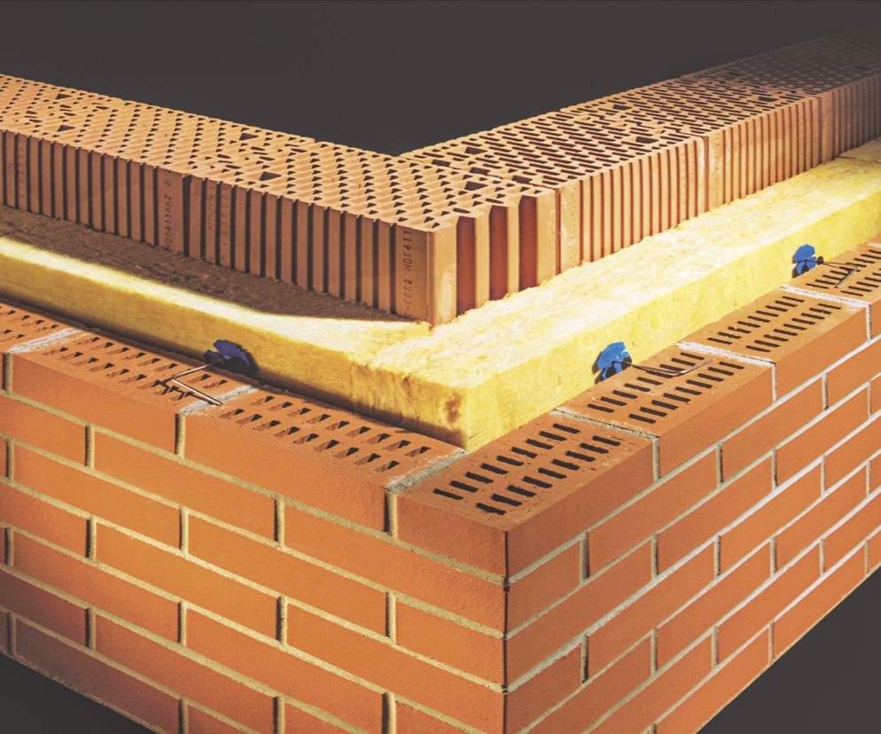

Konstrukcja ściany trójwarstwowej
Autor: WIENERBERGER/ Materiały prasowe Tworzą ja dwa mury - nośny i elewacyjny. Muszą one być ze sobą spięte specjalnymi kotwami ze stali nierdzewnej
Pierwsza warstwa ściany trójwarstwowej to mur konstrukcyjny grubości 25-36 cm, wykonany z pustaków lub bloczków. Drugą warstwę stanowi ocieplenie, grubości od 10 cm, wykonane przeważnie z wełny mineralnej lub styropianu. Warstwa trzecia to mur elewacyjny grubości około 8-12 cm, osłaniający warstwę ocieplenia. Powstaje najczęściej z klinkieru lub cegieł silikatowych. Rzadko kiedy inwestor buduje go z bloczków bądź pustaków i tynkuje.

Kotwy do łączenia ścian
Ściana elewacyjna musi być połączona kotwami z nośną. Jeśli nie korzystasz z kotew wkręcanych, przeznaczonych do łączenia muru nośnego z elewacyjnym, rozmieszczaj je sukcesywnie w spoinach poziomych, podczas wznoszenia muru nośnego. Zwykle wystarcza zastosowanie pięciu kotew na 1 m2 w rozstawie poziomym co 50 cm i pionowym co 40-45 cm, w taki sposób, aby mijały się one między sobą. Dodatkowo wokół otworów okiennych i drzwiowych umieszcza się kotwy liniowo – trzy sztuki na metr. Kotwy muszą być na tyle elastyczne, aby umożliwiły odrębną pracę elewacji i ściany nośnej. Zbyt sztywne doprowadzą do spękania elewacji. Nie mogą być też zbyt długie, a ich zalecana średnica to 4 mm. Kotwy wkładane w spoiny sprawdzają się wówczas, gdy moduł wysokości elementów ściany nośnej jest wielokrotnością wysokości cegieł elewacyjnych (lub jest po prostu taki sam). Główną zaletą takich kotew jest bardzo prosty montaż, wadą zaś – konieczność odginania w przypadku (tu bezwzględne zastosowanie krążków dociskowych z kapinosem), kiedy spoiny obu ścian nie pokrywają się. W przypadku kotew wkręcanych nie ma tego problemu. Głębokość osadzenia kotwy w ścianie nie powinna być mniejsza niż 40 mm.
Montaż ocieplenia - ściana trójwarstwowa
Gdy kotwy są na miejscu, nabija się na nie płyty termoizolacyjne. W przypadku kotew wkręcanych płyty można najpierw przykleić do muru, a później przewiercać warstwę termoizolacyjną i osadzać kotwy – identycznie jak przy ocieplaniu ścian od zewnątrz. Między izolacją z wełny a ścianą elewacyjną trzeba pozostawić trzycentymetrową szczelinę wentylacyjną. Dobrze wtedy zastosować wełnę powleczoną welonem szklanym. Welon taki będzie chronił przed odrywaniem się włókien w wyniku dużej siły ssącej wytwarzanej przez powietrze poruszające się w tej szczelinie. Podczas domurowywania ściany elewacyjnej końcówki kotew trzeba umieszczać w jej spoinach poziomych.
