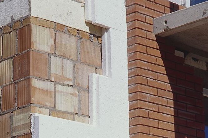

Jakie kotwy połączą warstwy murowe? Kotwy powinny być ze stali nierdzewnej lub stali ocynkowanej ze względu na to, że stykają się z zaprawą. Z uwagi na sposób łączenia kotew z warstwą konstrukcyjną ściany rozróżniamy kotwy stalowe do umieszczania w spoinach oraz kotwy stalowe wbijane lub wkręcane w mur nośny.
W warstwie osłonowej ściany kotwy stalowe rozmieszczamy w spoinach poziomych w rozstawie około 50 cm, rozstaw w pionie jest wielokrotnością wysokości cegły i wynosi 40-45 cm. Przyjmuje się, że do połączenia warstw na 1 m2 ściany potrzebujemy pięciu kotew.
Przy otworach okiennych lub drzwiowych, na krawędziach oraz przy szczelinach dylatacyjnych umieszczamy dodatkowe kotwy stalowe w rozstawie około 30 cm.
Czasami w rejonach narażonych na silne działanie wiatru zaleca się zwiększenie ich liczby, ostateczna decyzja należy tu do konstruktora.
Jak umieszczać kotwy stalowe
Kotwy stalowe do wmurowania wpuszczamy w spoiny warstwy nośnej na głębokość około 5 cm. Na nie „nabijamy” izolację, która powinna dokładnie przylegać do powierzchni warstwy nośnej.
Najlepiej, jeżeli spoiny obu warstw ściany trójwarstwowej znajdują się dokładnie na tej samej wysokości i kotwy stalowe umieścimy w płaszczyźnie poziomej lub tylko lekko odegniemy je w dół w stronę warstwy zewnętrznej, umożliwiając odpływ wilgoci.
