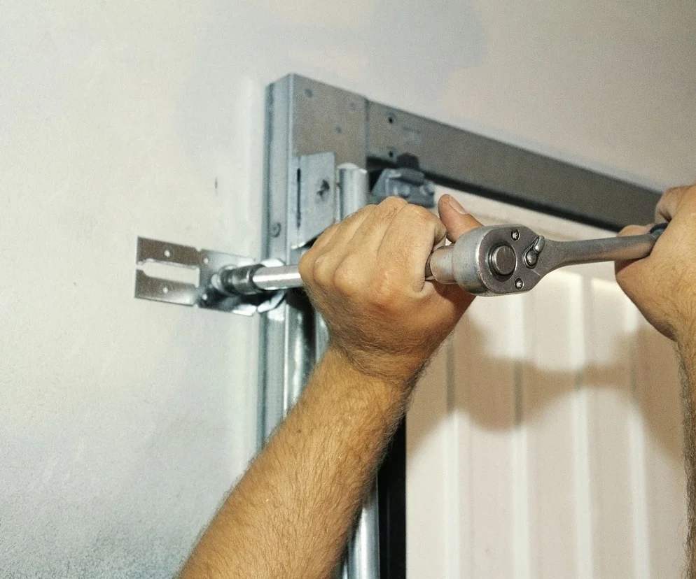

Przykręcanie do ościeża stalowej kotwy
Autor: Mariusz Bykowski Kotwy do betonu są potrzebne podczas wielu prac montażowych, np. mocowania bramy garażowej. Przykręcanie do ościeża stalowej kotwy mocującej konstrukcję nośną bramy uchylnej. Kotwa umieszczona 16,5 cm poniżej poziomu górnej krawędzi profilu nadprożowego
