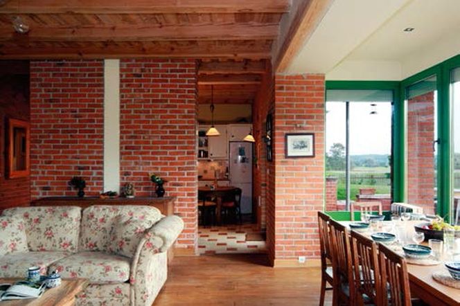

Ściana z cegły ręcznie formowanej
Autor: Monika Lewandowska Ściana z czerwonej cegły ręcznie formowanej o wyrazistym rysunku fug stanowi dominantę w nowoczesnym salonie. Jest tłem dla telewizora, kominka i wnęki na sprzęt audio
