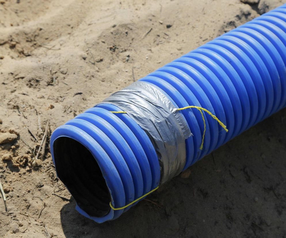

Rury instalacji wodnej znajdujące się w gruncie muszą być ułożone poniżej głębokości przemarzania, dlatego aby wprowadzić je do wnętrza domu, trzeba je przepuścić pod ławą fundamentową.
Najczęściej lokuje się tam peszel, czyli dość dużą giętką rurę, do której na późniejszym etapie wkłada się właściwą rurę doprowadzającą wodę. Od zewnętrznej strony budynku peszel powinien wystawać ponad grunt, od wewnętrznej – ponad później wykonywaną płytę z chudego betonu. Końcówka peszla musi się znajdować w miejscu planowanego przyłącza.
