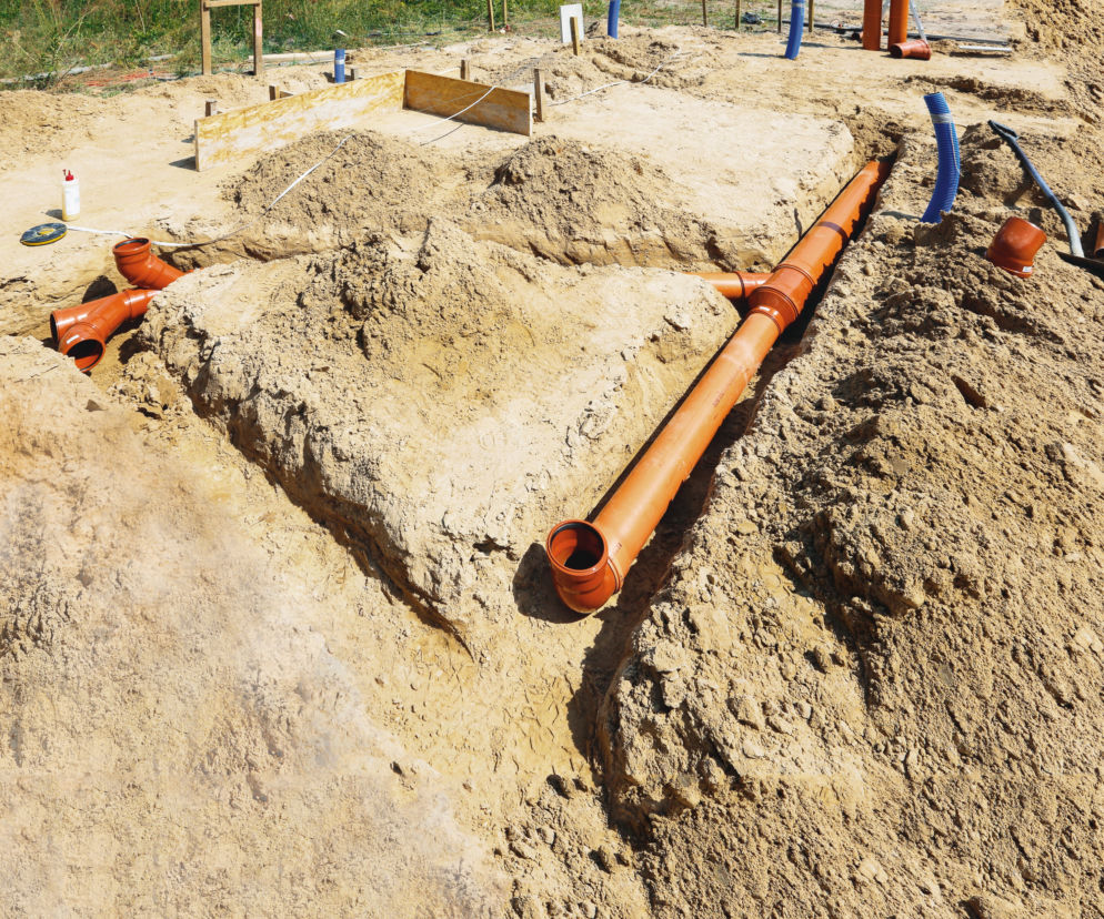

Instalacja kanalizacyjna
Przed wykonaniem płyty z chudego betonu pod podłogę na gruncie należy w warstwie zagęszczonego piasku rozprowadzić instalację kanalizacyjną. Poziome odcinki rur kanalizacyjnych układa się zawsze ze spadkiem w kierunku odpływu ścieków. Spadek powinien wynosić 2-3%. Zarówno zbyt mały, jak i zbyt duży spadek mogą spowodować zaburzenie pracy instalacji odpływowej. Jeśli na przykład będzie on za mały, to w rurach odłoży się osad. Zakręty rur powinny tworzyć jak najmniejsze opory spływu.
Do instalacji trzeba podłączyć wszystkie elementy wymagające odpływu wody i ścieków, czyli urządzenia sanitarne, odpływ w garażu, odprowadzenie skroplin z kotła grzewczego oraz odpływy techniczne. Należy też przewidzieć rewizje, które na wypadek awarii ułatwią naprawę instalacji. Wykonanie rewizji często pozwala uniknąć odkuwania warstw podłogi na gruncie. Elementy instalacji powinny być szczelnie połączone.
Rury łączy się na wcisk z użyciem uszczelek (do montażu stosuje się mydło w płynie ułatwiające wciskanie elementów). Należy też dążyć do ograniczenia liczby złączek.Wszelkie rury wyprowadzone ponad poziom płyty powinny być zabezpieczone, na przykład kołnierzami zrobionymi z rur o większej średnicy niż średnica rury instalacyjnej. Brak ochrony instalacji wystającej z płyty może zniweczyć jej prawidłowe wykonanie. Niezamknięte i niezabezpieczone wloty do rur są narażone na zabrudzenie i zatkanie materiałami budowlanymi.
Przed betonowaniem płyty pod podłogę na gruncie należy również sprawdzić szczelność połączeń instalacji kanalizacyjnej. Aby to zrobić, zamyka się odpływ i wypełnia się instalację wodą. Woda powinna się utrzymywać na stałym poziomie. Jeśli opada, oznacza to, że instalacja kanalizacyjna jest nieszczelna.
