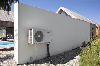

Pompa ciepła jest bardzo wydajnym urządzeniem grzewczym nieemitującym spalin. Najbardziej popularne są powietrzne pompy ciepła, których koszt jest znacznie niższy niż w przypadku gruntowych. Nie ma też ograniczeń montażowych – można je zastosować na każdej działce. Ogrzewanie domu pompą ciepła nie wymaga budowy kotłowni z kominem. Pompa ciepła wraz z osprzętem zmieści się w pomieszczeniu gospodarczym (jednostka zewnętrzna jest montowana obok budynku). Dobrze dobrane i zaprogramowane urządzenie jest też praktycznie bezobsługowe. Jakie dodatkowe wyposażenie jest potrzebne w instalacji z powietrzną pompą ciepła? Jaki jest koszt inwestycji w pompę ciepła?

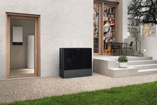

Pompa ciepła do domu 100 m²
Przedstawiamy przykładowe wyceny przygotowane przez producentów i sprzedawców pomp ciepła. Oferta dotyczy pompy ciepła do nowego domu zbudowanego zgodnie z wymogami Warunków technicznych obowiązujących od 2021 r. (WT 21). Powierzchnia ogrzewana wynosi 100 m², dom jest wyposażony w ogrzewanie podłogowe i zamieszkany przez 4-osobową rodzinę. Pompa ciepła ma służyć do ogrzewania i produkcji ciepłej wody użytkowej.
