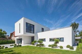

Frontową przestrzeń nowoczesnych budynków, których architektura wywodzi się głównie z modernizmu, wyróżnia w większości przypadków powściągliwość w stosowaniu dekoracji oraz naturalny dla tej tradycji projektowej brak symetrii elementów. Kompozycja nawierzchni, małej architektury, trawnika oraz rabat nie stanowi tu jednak swobodnej kompozycji, często jest ona – w ślad za formą budynku – ściśle podporządkowana zasadom geometrii. Podjazd, ścieżki, granice trawnika i rabat kwiatowych wytyczają idealnie proste linie, również rośliny sadzone są w równych rzędach lub innych układach geometrycznych. Wybierane są gatunki drzew i krzewów, które można przez systematyczne przycinanie formować do geometrycznych kształtów. Te nieliczne z zasady nasadzenia przykuwają większą uwagę dzięki wykorzystaniu do ściółkowania gruntowego podłoża jasnego grysu lub żwiru, które tworzą kontrastujące tło dla zieleni. Rośliny o swobodniejszym pokroju, na przykład jednoroczne, utrzymuje się w geometrycznych ryzach, sadząc je w kubicznych donicach i prostopadłościennych pojemnikach.
Elementem przełamującym często zbyt statyczną kompozycję roślinną są ozdobne trawy – obecnie coraz chętniej stosowane w strefie wejścia. Poruszające się nawet przy lekkim wietrze wysokie łodygi i delikatne kwiatostany dynamizują i urozmaicają powściągliwą aranżację ogrodową. Prostota pokroju i surowa forma traw sprawiają, że idealnie współgrają one z minimalistyczną estetyką nowoczesnych ogrodów.
wejście

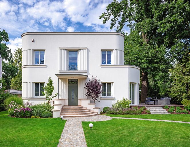

Autor: Marcin Czechowicz, projekt domu: Dariusz Karolak, projekt elewacji: Dominik Rostkowski/PROART, projekt wnętrz: Marlena Kwiatkowska Przestrzeń frontowa przy modernistycznej willi jest wiernym powtórzeniem założeń architektonicznych. Nawierzchnie i nasadzenia zachowują linie proste w połączeniu z łukowymi

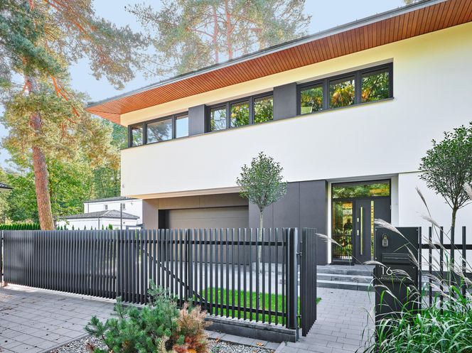

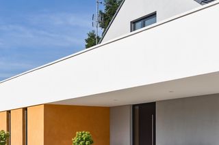

Z kolei potrzeba wyeksponowania wejścia pociąga za sobą takie rozwiązania, jak ażurowe ogrodzenia i niska roślinność. Nawet jeśli miejsca na strefę wejścia jest bardzo mało, jej przestrzeń jest tak zagospodarowana, by miała przestrzenny oddech. Efekt ten osiąga się, projektując szerokie i wysokie drzwi wejściowe, ale szerokie są też schody wejściowe i ścieżka prowadząca do drzwi. Przestrzeni schodów, podestu i ścieżki nie ograniczają gęste balustrady czy zbyt bujna roślinność. Zieleń w tej strefie sprowadza się do pojedynczych okazów drzew czy krzewów.
wejście
Autor: Marcin Czechowicz, projekt domu i wnętrz: Katarzyna Starzyk/APA KATARZYNA STARZYK Znikoma ilość miejsca na froncie stała się impulsem do wykorzystania na zieleń każdego skrawka. „Straż” przy wejściu pełnią niewysokie drzewka, a przed płotem – trawy i iglaki

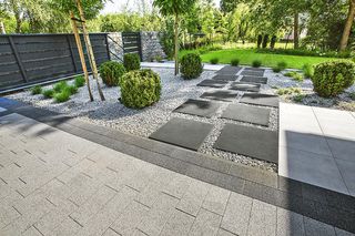

Autor: GEOPRODUCT/ Materiały prasowe Wypełnione kruszywem dobrze komponują się z trawnikiem i ściółką z kory

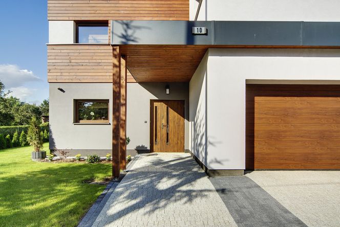

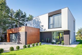

Autor: Piotr Mastalerz, projekt domu: Damian Kałdonek PROJARCH Zróżnicowanie materiałów nawierzchniowych jest sposobem na zaznaczenie funkcjonalnych stref wejścia
Nawierzchnie w stronę natury

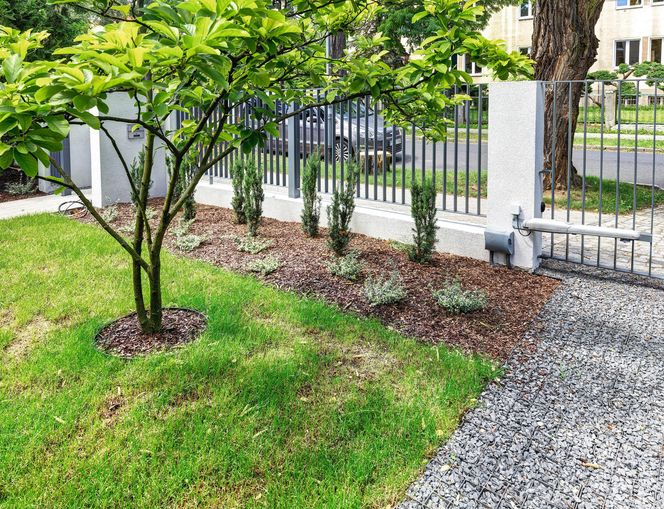

Łączenie materiałów pozwala również na stworzenie nawierzchni sprzyjającej oszczędzaniu wody – im więcej zatrzymamy jej na działce, tym lepiej dla naszego portfela i natury. Taki efekt uzyskamy, wykorzystując w kompozycji podjazdu, miejsca parkingowego czy ścieżek ogrodowych ażurowe płyty betonowe, a także ekologiczne kostki brukowe. Wolną przestrzeń między elementami wypełnia się przepuszczalnym kruszywem, a w przypadku ażurowych płyt obsiewa trawą.
Dzięki przepuszczalnej powierzchni woda nie spływa do kanałów burzowych, lecz gromadzi się w glebie. Takie same walory będzie miała nawierzchnia, w której elementem dominującym będzie kruszywo, na przykład żwir, kliniec czy otoczaki. Można też zastosować przepuszczalną geokratę wypełnioną żwirem granitowym, co gwarantuje doskonałą przepuszczalność wody.

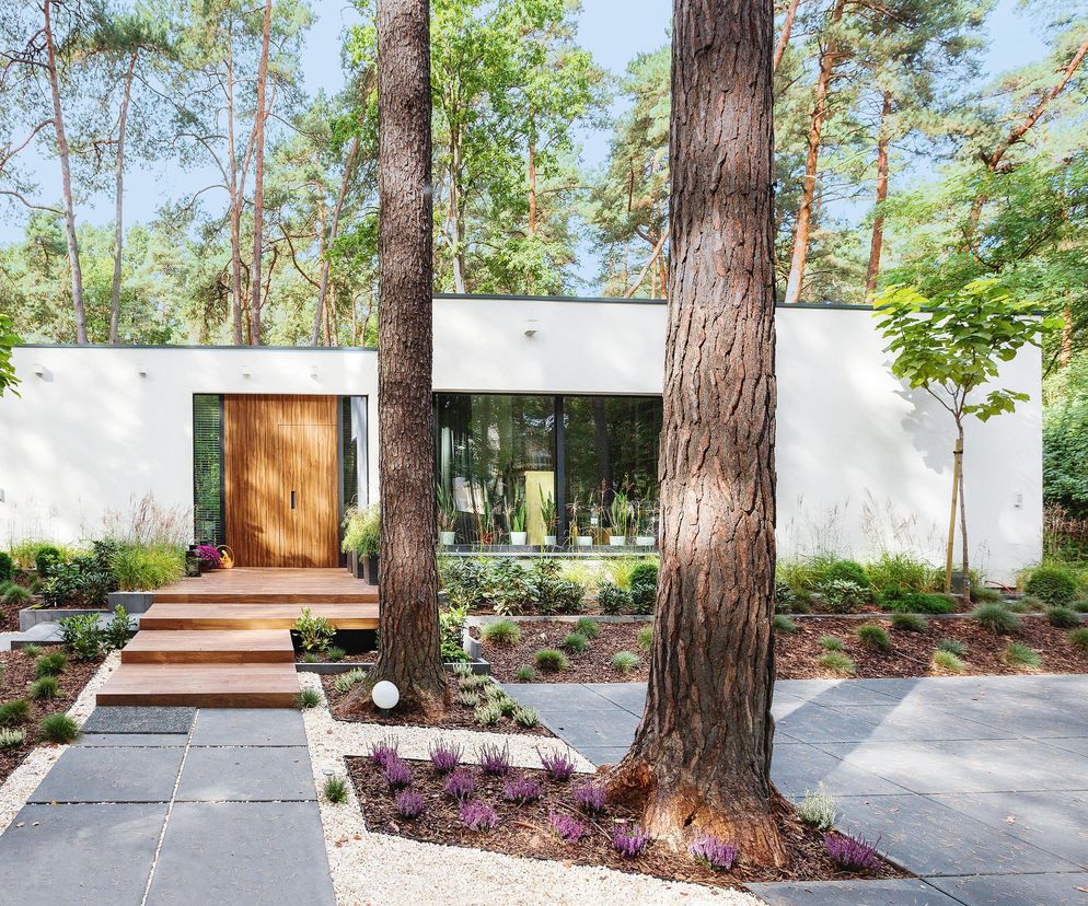

Gdy w części wejściowej są już dorosłe drzewa lub krzewy, które nie przeszkadzają w zagospodarowaniu podjazdu i nie zagrażają bezpieczeństwu budynku, mogą one posłużyć za szkielet aranżacji. Warto też docenić starą zieleń w strefie między domem a ulicą ze względu na jej liczne atuty. Gdy ulica jest ruchliwa, tworzą one doskonały ekran akustyczny, w przypadku mocno nasłonecznionego frontu latem dają upragniony cień i obniżają temperaturę otoczenia, zatrzymują wiatry, osłaniając budynek i inne rośliny, a także są świetnym regulatorem wilgotności. Starodrzew ułatwia wybór nowych roślin – czasami, uzupełnione jedynie cieniolubnymi roślinami, wystarczają za cały ogród frontowy. Pod rozłożystą koroną można też urządzić strefę wypoczynku.
