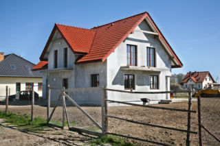

Autor: Andrzej Szandomirski Ogrodzenie placu budowy często jest prowizoryczne. Siatka leśna jest mocowana do słupków drewnianych wykonanych z surowych żerdzi. Taki płot łatwo jest rozebrać po budowie

Najtańszą wersją byłaby siatka leśna na słupkach drewnianych wbijanych bez betonowania. Taki płot może kosztować mniej, ale jego trwałość jest wyraźnie niższa.

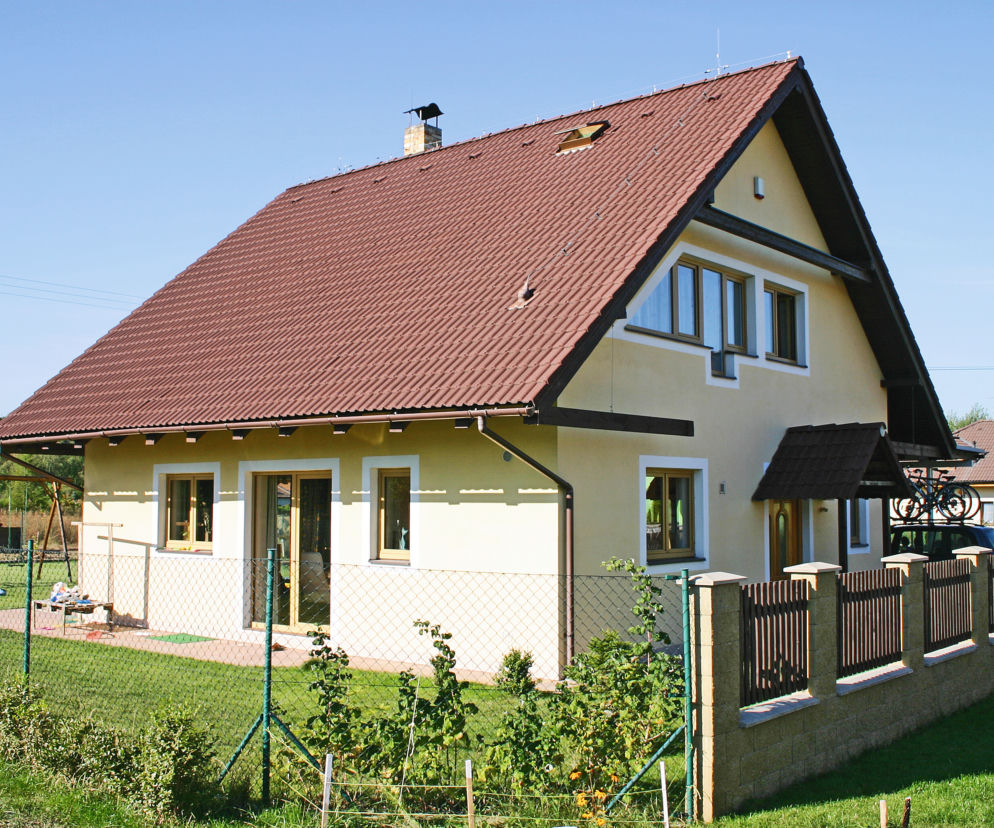

Autor: Marcin Czechowicz, projekt domu: Szymon Brzezowski, Juliusz Erdman, Natalia Rowińska/+48 PRACOWNIA PROJEKTOWA <p>Swobodna kompozycja krzewów liściastych i iglastych sprawdzi się na każdym rodzaju siatki ogrodzeniowej, ale ponieważ rośliny w miarę wzrostu będą napierały na ogrodzenie, powinno być ono sztywne i stabilne</p>
