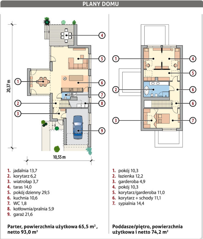

– Główna zasada kompozycyjna polegała na dodaniu do tradycyjnego domu z dwuspadowym dachem trzech kostek, które miały nie tylko ożywić formę architektoniczną, ale także pełnić różne funkcje. I tak, jedna jest wysuniętą bryłą garażu, druga jadalnią, a trzecia to częściowo otwarty – zadaszony i zamknięty od północy taras – mówi architekt Marek Chmura.
Dostawione do głównej bryły kostki pozwoliły na racjonalne wpisanie jej w wydłużoną działkę o kształcie trapezu. Tak, by stworzyć atrakcyjny ogród od południowo-zachodniej strony z intymną strefą osłoniętą od ulicy i umiejętnie otworzyć wnętrze domu na najatrakcyjniejszy zachodni widok – ścianę lasu. Kluczową rolę w tym zamyśle odgrywa kostka wysunięta w stronę południa – mieszcząca jadalnię.
Nie zajmuje wiele miejsca na parceli, a w przemyślany sposób rozdziela ją na część bardziej publiczną (od ulicy) i prywatną (przy lesie). Dzięki temu taras zlokalizowany w drugiej z kostek może lepiej pełnić swoje funkcje, bo znajduje się w ogrodowej strefie. Istotną rolę odgrywają także przeszklenia przy obu kostkach. Wysunięta z boku bryły ma duże okna od wschodu i zachodu, co pozwoliło wprowadzać promienie słońca do jadalni. Zachodnie przeszklenie otwiera wnętrze na leśny widok. Taką samą widokową funkcję pełni drugie – usytuowane w głębi tarasowej kostki.

Architekci zaproponowali przestronną, zajmującą niemal całą dolną kondygnację strefę dzienną i niezbyt duże pokoje na poddaszu/piętrze z niewielkim korytarzykiem. Inwestorzy przyznają, że przy ich ówczesnym „blokowym” myśleniu trudno było zaakceptować taki podział wnętrza domu. Teraz są szczęśliwi, że posłuchali rad architektów, bo rodzina spędza dużo czasu razem i najczęściej przebywa w strefie dziennej, która ma blisko 54 m2.
Kolejnym ważnym rozwiązaniem było połączenie pokoi dziecięcych rozsuwaną ścianą. Dziewczynki najczęściej pozostawiają ją rozsuniętą i bawią się we wspólnej przestrzeni.
– Rozsuwana ściana między dziecięcymi pokojami to fantastyczny patent. Dzięki niemu powstała duża dziecięca strefa w domu – mówi pani Barbara. Następne ważne projektowe rozwiązanie to sypialnia gospodarzy z nietypową przegrodą, która nie zmniejsza optycznie przestrzeni, bo nie sięga sufitu. Pan Robert na początku nie był do niej przekonany, ale ugiął się pod siłą profesjonalnej argumentacji.
– Sypialnia została zaprojektowana na pełnym trakcie – są tu dwie ścianki kolankowe i dwie połacie dachu. Nie chcieliśmy dzielić pomieszczenia pełną ścianą na sypialnię i garderobę. Fajnym pomysłem wydało nam się zrobienie lekkiego parawanu, który swoją łamaną formą przypomina mebel. Dzięki tak niskiej przegrodzie, będąc w sypialni, widzimy całą przestrzeń poddasza, a nie jego przycięty fragment. Dodatkowo światło z okna połaciowego garderoby penetruje także przestrzeń sypialni – mówi architekt.
Duże znaczenie dla przestronności poddasza/piętra ma także wysokość ścianki kolankowej – aż 1,93 m. Za jej sprawą przestrzeń drugiej kondygnacji jest pełnowartościowa, nieograniczona przez skosy, nie powoduje dyskomfortu przy dochodzeniu do okna połaciowego i nie sprawia problemów aranżacyjnych.
