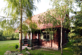

Przed zakupem starego drewnianego domu z bali w pierwszej kolejności należy ocenić kondycję budynku. Aby orzec, w jakim stanie jest drewniany dom z bali, który ma być remontowany bądź przenoszony, trzeba sprawdzić kilka newralgicznych punktów w jego konstrukcji. Czy się go kupiło, czy odziedziczyło, największe wyzwanie jest zawsze takie samo: remont.

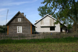

Stary drewniany dom ma swoją historię, duszę i zazwyczaj mnóstwo uroku. Jest też świetnie osadzony w krajobrazie, otoczony rozrośniętymi już drzewami i krzewami, przez co wygląda, jakby wyrósł z ziemi, a nie został na niej wybudowany. Jego urok może sprawiać, że nowy właściciel czy potencjalny nabywca nie weźmie pod uwagę kłopotów, które mogą się pojawić, gdy zechce zamieszkać w domu z historią.
Już remont takiego domostwa może przysporzyć sporo problemów, a jeszcze gorzej będzie z przeniesieniem go w inne miejsce. Jednak czasami warto, bo w zamian zyskuje się mieszkanie, którego wartość nie jest jedynie materialna. Satysfakcja z ocalenia kawałka historii oraz życia w miejscu, które ma swoją małą legendę, jest bowiem godna pozazdroszczenia.

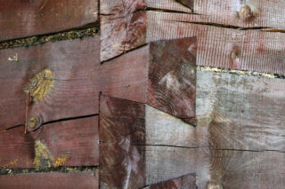

Najgorzej, jeśli w złym stanie są węgły. Zazwyczaj świadczy to o nie najlepszym stanie pozostałych elementów. W przypadku adaptacji oznacza to zupełnie nieopłacalną wymianę wielu elementów na nowe, w przypadku przenoszenia domu – to, że nie będzie można złożyć go w nowym miejscu, bo nadwerężone elementy nie będą się trzymać.
Źle rokuje również duża liczba dziur po owadach, bo nigdy nie wiadomo, jakich spustoszeń dokonały one wewnątrz belek. Dlatego jeżeli szpikulec wchodzi w drewno głęboko – jest ono spróchniałe, więc lepiej zrezygnować z adaptacji lub przenosin takiego domu.

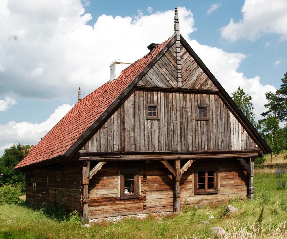

Jak przenosić dom z bali?
Przed rozbiórką konstrukcji budynku należy usunąć wszystkie elementy, które nie wpływają na jej stabilność, a w trakcie rozbiórki byłyby przeszkodą. Prace trzeba przeprowadzać tak, aby powodować jak najmniej uszkodzeń. Z tego względu przed rozbiórką domu z drewna budynek należy dokładnie obejrzeć i odnaleźć takie połączenia konstrukcji, jak: klamry, śruby, czopy, gwoździe itp.
Rozkładając dom, trzeba oznakować elementy konstrukcyjne, czyli krokwie, jętki, belki stropowe, bale ścian, aby ułatwić i przyspieszyć montaż. Dobrze, jeśli materiał po rozłożeniu nie jest zbyt długo przechowywany. Drewno jest elastyczne i żywe, więc bale mogą zmienić swoje wymiary, przez co dom trudno będzie złożyć ponownie. Dlatego na miejscu nowego posadowienia powinien już czekać gotowy fundament.

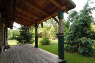

Warto pamiętać, że stare domy często miały werandę lub ganek, czyli miejsce, gdzie można było posiedzieć, pogadać, a nawet przyjąć kumę. Najczęściej ten element uległ już zniszczeniu i został rozebrany, ale warto go przywrócić. Podpatrując dawne wzorce, można zrobić nową werandę albo elegancki wiatrołap, a jeśli dom ma drugie wejście – to nawet minipokoik na wieczorne posiadywanie.
