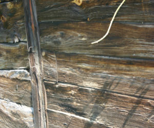

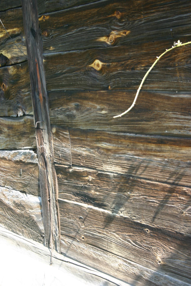

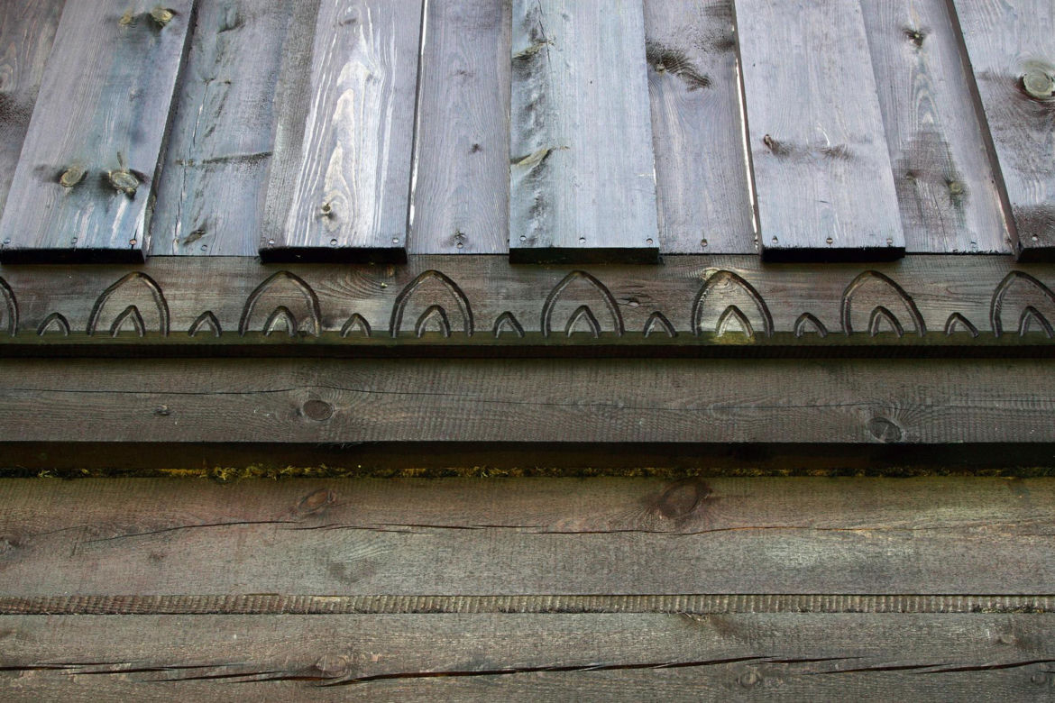

Choć szarzenie drewna nie ma wielkiego wpływu na jego trwałość, niewątpliwie szkodzi estetyce. Elewacje w różnych odcieniach szarości budzą też nieufność, bo zachodzi obawa, że materiał został zaatakowany przez grzyby lub zgniliznę. Przywrócenie koloru to nie tylko poprawa urody, ale też ochrona przed zniszczeniem.

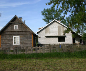

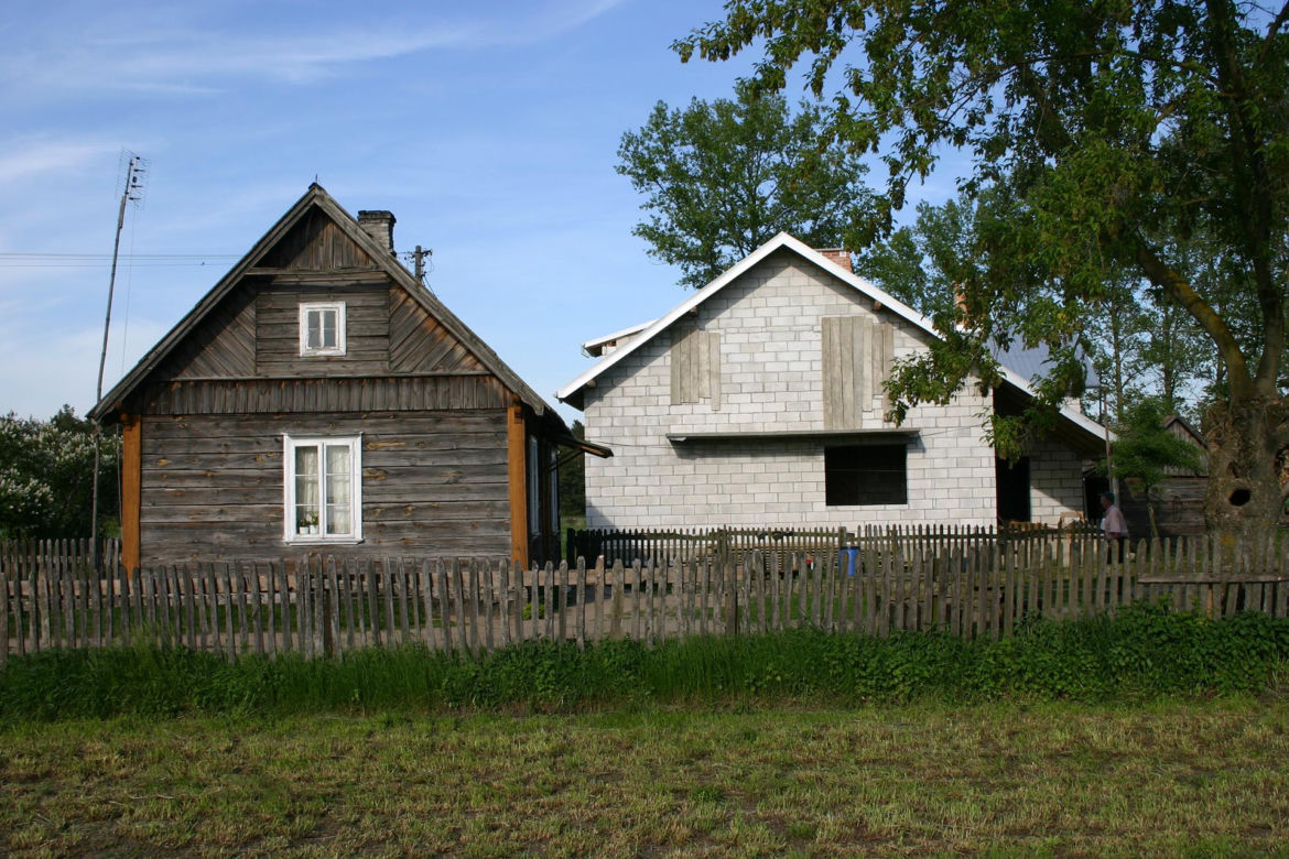

Gdy na posesji obok starego domu powstaje nowy murowany – to sygnał, że być może drewniany dom będzie na sprzedaż. Jednak w takiej sytuacji kupno będzie zapewne oznaczało konieczność przeniesienia go w inne miejsce. A to już wymaga bardzo starannych badań i przygotowań

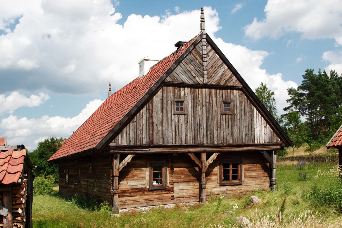

Starsze domy z bali zazwyczaj świetnie wpisują się w otaczający je krajobraz. Dlatego zawsze warto rozważyć, czy przenosiny w nowe miejsce nie zaszkodzą im – z powodów technologicznych i estetycznych

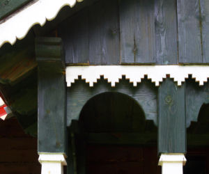

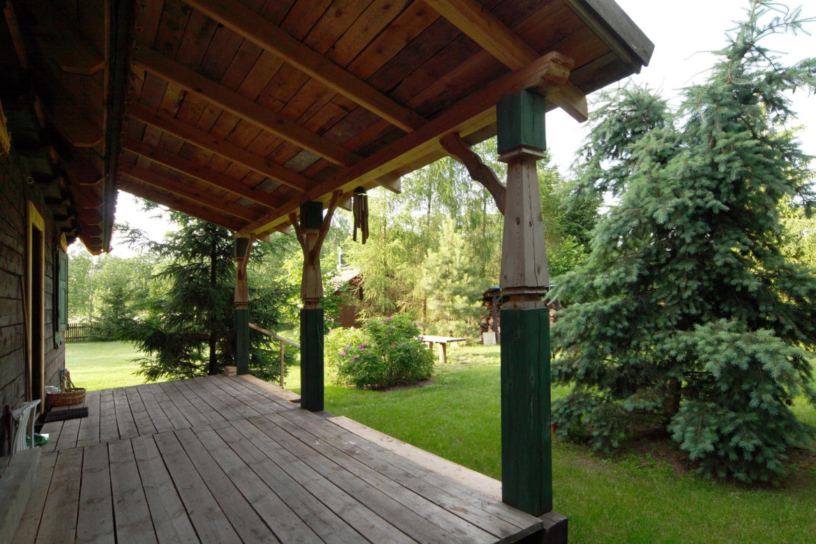

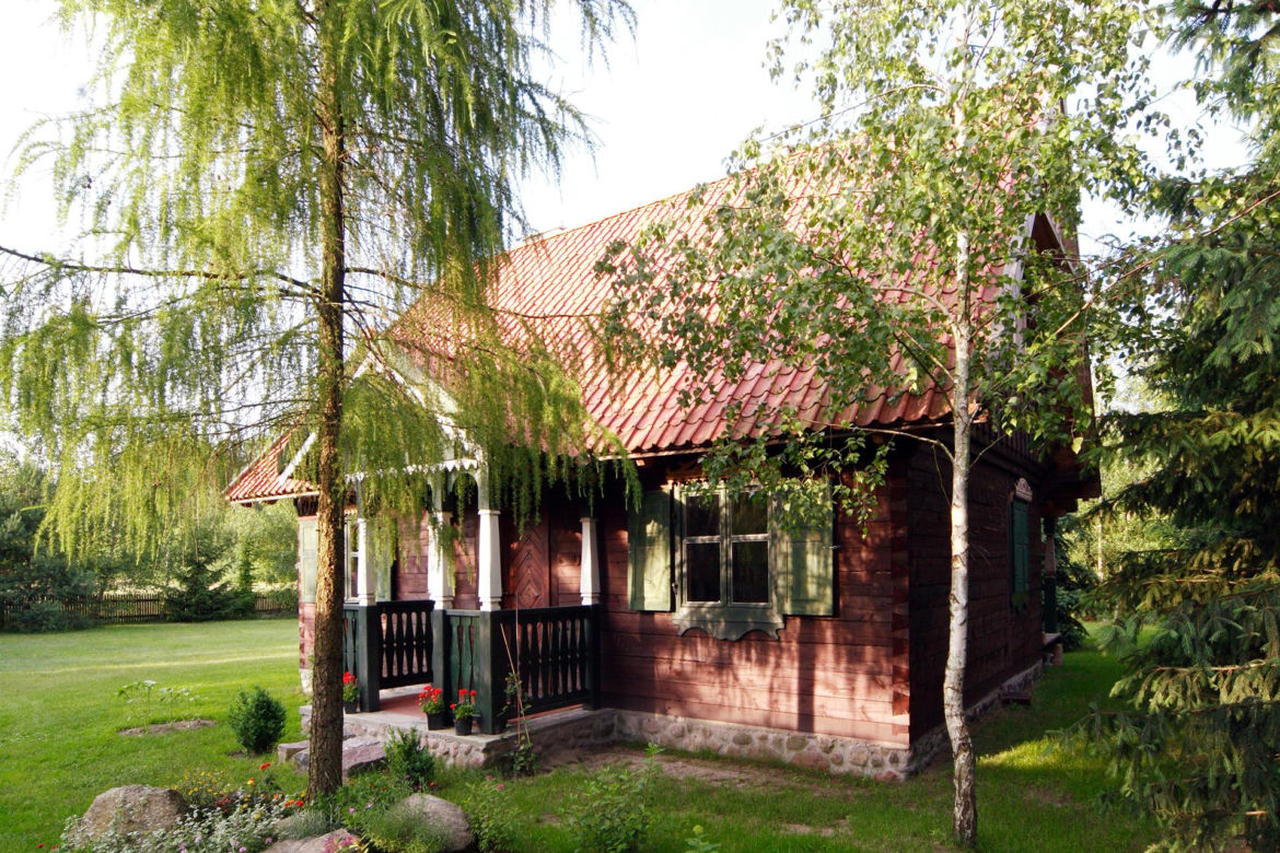

Stare drewniane domy miały zazwyczaj dach z daleko wysuniętym okapem chroniącym drewniane ściany przed zamakaniem. Adaptując budynek, pod takim okapem można zbudować wygodny taras

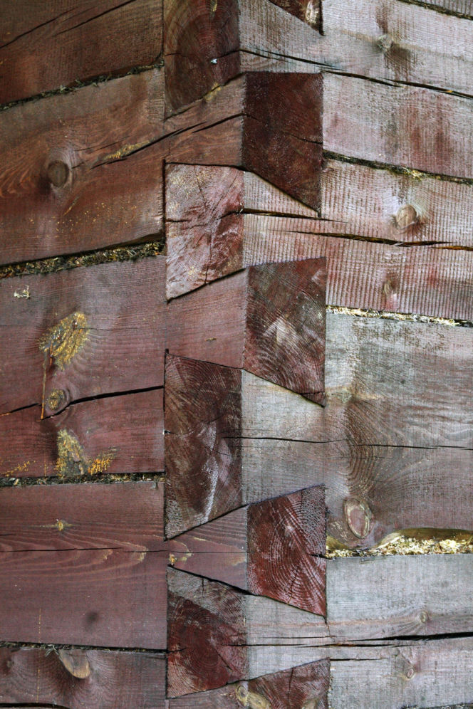

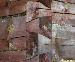

Szczególnie uważnie trzeba się przyjrzeć podwalinie i węgłom. Jeśli te dwa elementy
domu są zniszczone (zazwyczaj przez wilgoć), to naprawy przypuszczalnie mijają się z celem. Niepokojące są ubytki drewna, wykwity i plamy. Natomiast pęknięcia bali nie stanowią powodu do zmartwień

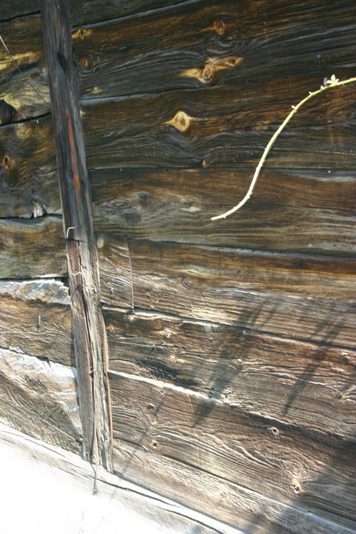

Gdy w drewnianych ścianach są widoczne spore ubytki i ślady czynionych latami napraw, to znak, że drewno prawdopodobnie nie jest zdrowe. To poważny sygnał dla nowych właścicieli, by poddać dom szczegółowym oględzinom, bo remont może być bardzo kosztowny albo wręcz niemożliwy

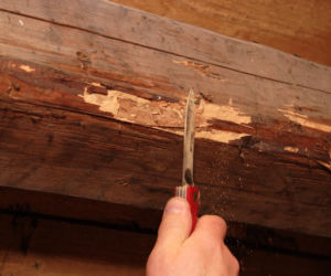

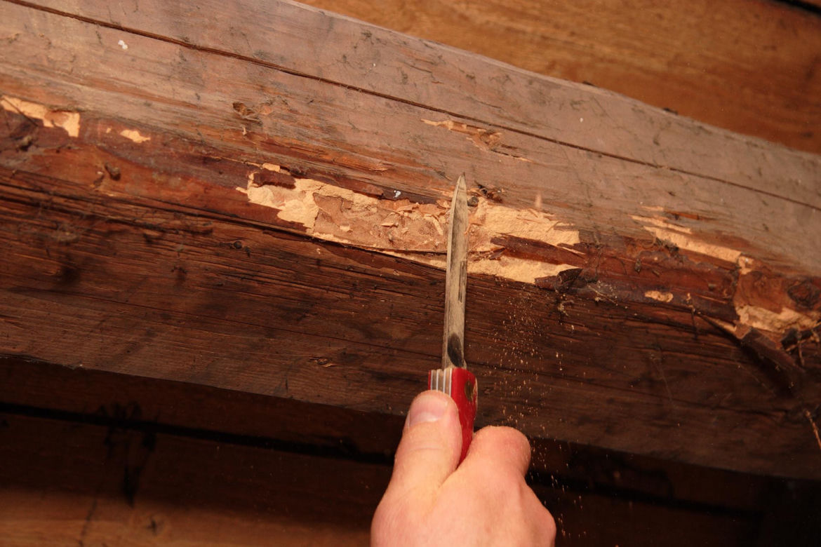

Szpikulec, którym sprawdza się jakość drewna, nie może wchodzić w materiał na głębokość większą niż 5 mm. Jeżeli jest inaczej – element nadaje się do wymiany

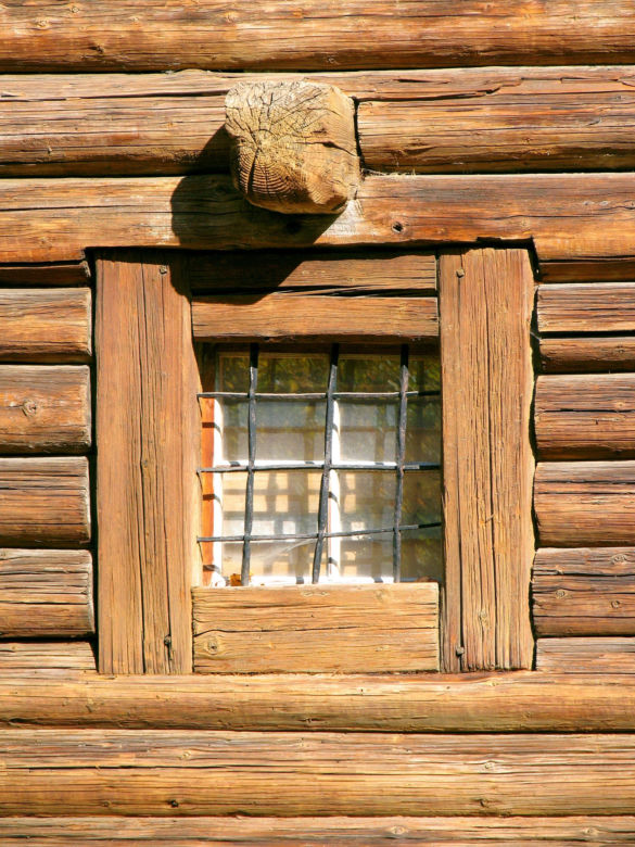

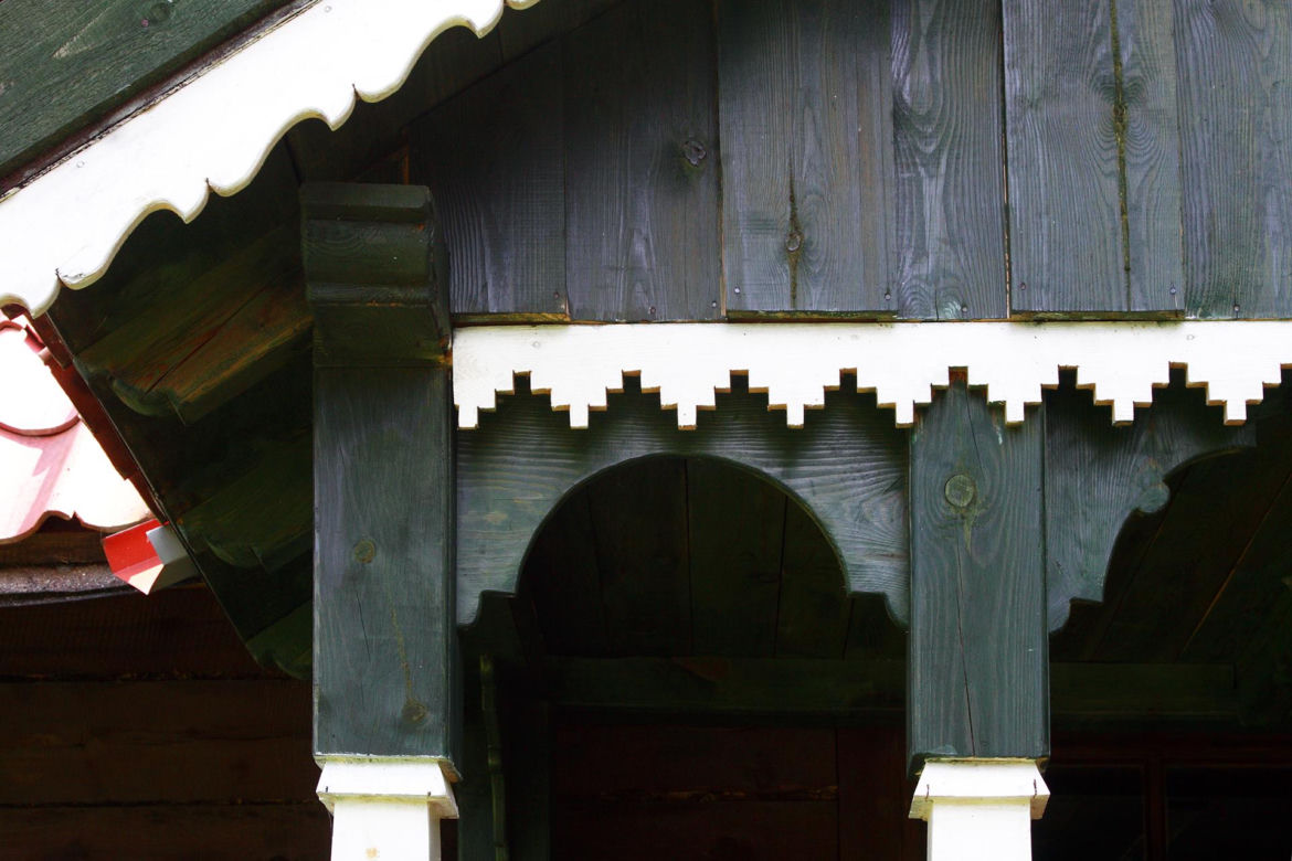

Czasem za serce może chwycić detal – fragment belki konstrukcyjnej wystającej ze ściany, ozdoby okapu czy stare drzwi. O tym, czy warto dla nich ryzykować remont domu lub jego przenoszenie, musi jednak zdecydować rozum – dlatego dobrze, by wcześniej obejrzał go fachowiec znający się na budownictwie drewnianym, na przykład cieśla

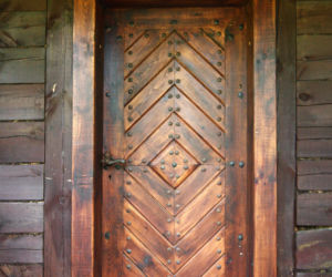

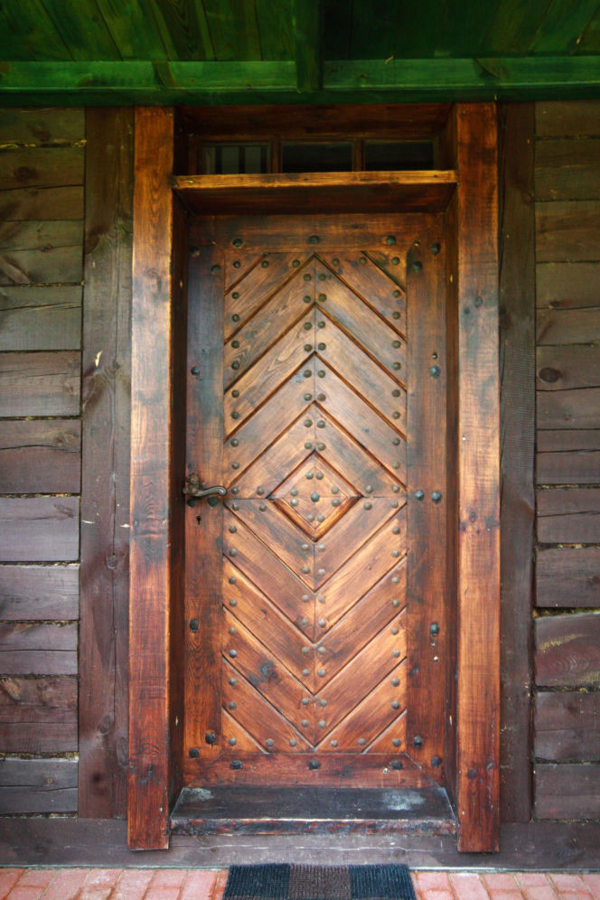

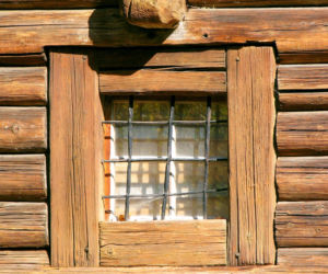

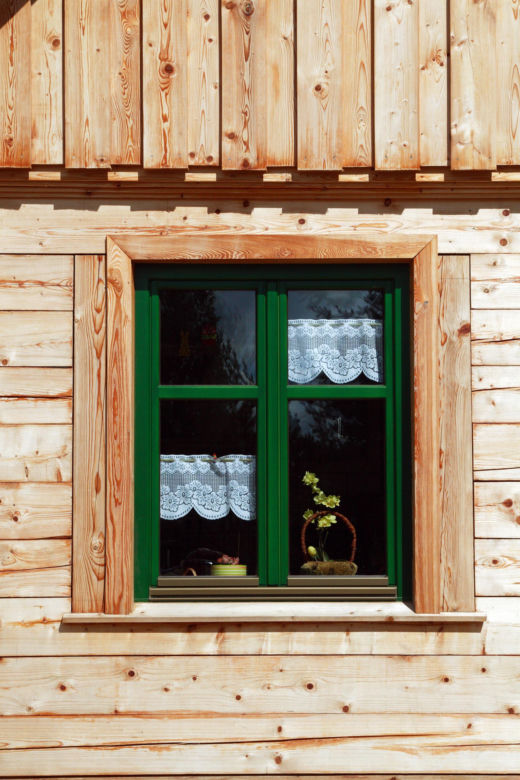

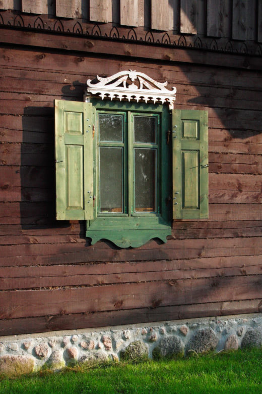

Na tle odnowionego drewna lepiej prezentuje się stolarka okienna i drzwiowa
