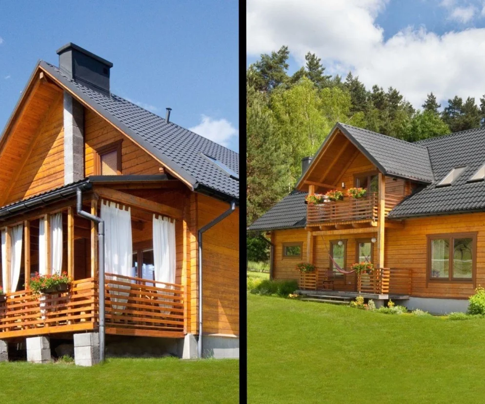

Postawili dom z bali sosnowych koło zamku Tenczyn. Miał nie wyglądać jak dom letniskowy
Ten drewniany dom w Rudnie wyraźnie nawiązuje do tradycji regionu, w którym powstał, a jednocześnie zapewnia mieszkańcom wygodne i nowoczesne wnętrza. Budynek został zaprojektowany na planie prostokąta z dłuższymi bokami na osi północ-południe. Ma powierzchnię netto ponad 170 m2, właścicielka podkreśla jednak, że widziany z zewnątrz sprawia wrażenie mniejszego, niż jest w rzeczywistości. Zaprojektowała go Magdalena Kidoń.

Autor: Małgorzata Góra Elewacja południowa jest ma dużo przeszkleń. Urozmaicają ją dwa tarasy i lukarna

Inwestorka jest z zawodu architektem, mogła więc sama przygotować projekt dopasowany do potrzeb i wyobrażeń swojej rodziny. Postanowiła nawiązać do tradycyjnej lokalnej zabudowy – starych drewnianych chałup, które można jeszcze spotkać w okolicy. Podobieństwo do pierwowzorów polega nie tylko na zastosowaniu drewna jako budulca, lecz także na zachowaniu określonych proporcji budynku, na przykład wysokości parteru w stosunku do dachu. Kalenica dachu znajduje się 7 m nad ziemią, podobnie jak wierzchołki pobliskich drzew.
Dom ma konstrukcję wieńcową, wybudowano go z bali połówkowych o boku 9 cm. Architektka chciała uniknąć łączenia bali na długości, dlatego dostosowała skalę i układ funkcjonalny budynku do długości bali (w związku z tym łączenia poprzeczne występują w narożnikach domu oraz na narożnikach wewnętrznych ścian konstrukcyjnych).
Bale były łączone na podwójne zamki. Ściany zewnętrzne ocieplono 15 cm wełny mineralnej. Drewno zamówił i dostarczył wykonawca, bale docięto na placu budowy. Inwestorzy zdecydowali się na sosnę sprowadzoną z Finlandii, o kilka procent droższą niż miejscowy materiał, ale o lepszej jakości.
Ze względu na rozmiary domu (14,7 x x 8,7 m) strop zrobiono z drewna klejonego. Drzwi wejściowe oraz bramę garażową wykończono ukośnie ułożonymi deskami.
