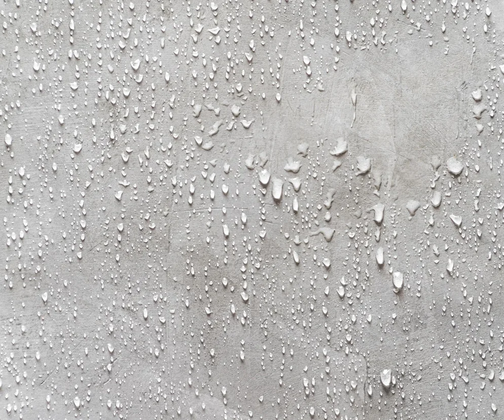

Powierzchniowa kondensacja pary wodnej zależy od wilgotności powietrza i temperatury w pomieszczeniu. Kondensacja pary wodnej zawartej w powietrzu wewnątrz domu zachodzi w wyniku spadku temperatury wewnętrznej powierzchni przegrody poniżej temperatury punktu rosy. Im mniej wilgoci i cieplej w pomieszczeniu, tym temperatura punktu rosy ma niższą wartość. Oznacza to, że zmniejsza się zagrożenie wystąpieniem wilgoci na ścianach lub oknach.
Skraplanie się wody na ścianie
Przyczyny i skutki skraplania pary wodnej
Do wykraplania rosy dochodzi w dwóch przypadkach. Gdy jest:
  • obniżona temperatura fragmentu wewnętrznej powierzchni przegrody (słaba izolacyjność termiczna);
  • zbyt duża wilgotność powietrza wewnątrz pomieszczenia.
Najczęściej mamy do czynienia z wystąpieniem (w różnym natężeniu) obu przypadków jednocześnie. Jeżeli na ścianach już mamy wilgoć lub wykwity pleśni, najpierw trzeba wyeliminować przyczynę – przeciek wody z zewnątrz lub z instalacji. Jeśli wilgotność wewnętrzna względna nie przekracza 40-45%, można ją uznać za poprawną, a winą obarczyć zbyt zimne przegrody.
Większa wilgotność wskazuje na wentylację jako jedną z przyczyn, jeżeli jesteśmy pewni, że emisja wilgoci wynikająca z eksploatacji domu jest w normie. Poprawa działania systemu wentylacyjnego może wystarczyć do zlikwidowania problemu.
Natomiast gdy wentylacja grawitacyjna jest sprawna, a wilgoć w dalszym ciągu występuje, główna przyczyna tkwi w przegrodzie. Na rozmiary zjawiska może mieć wpływ również eksploatacja domu (ustawienie mebli, utrzymywanie obniżonej temperatury wewnętrznej, podwyższona emisja wilgoci).
