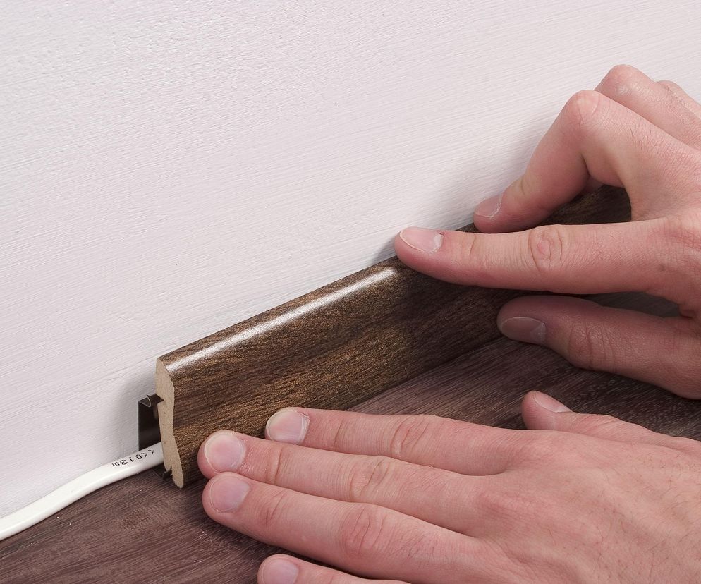

Montaż listew przypodłogowych z MDF-u na klamerki (zaczepy)
Listwy przypodłogowe z MDF-u (laminowanej twardej płyty pilśniowej odpornej na wilgoć) to najpopularniejszy obecnie materiał do wykańczania wewnętrznych cokołów. Są sztywniejsze od tych z PCW, trudniej jest je więc dopasować do nierównej ściany. Od wewnętrznej strony mają często wyżłobienia pozwalające zamaskować kable. Są też takie o budowie dwuczęściowej (jak te z PCW), które przykręca się do ściany kołkami, a potem maskuje drugim elementem.
Przeczytaj też:
Wiele modeli montuje się, nakładając je na pojedyncze klamerki (zaczepy), uprzednio przytwierdzone kołkami do ściany. Listwa trzyma się na nich dzięki nacięciom na wewnętrznej stronie. Na rynku jest wielu producentów listew, więc należy stosować klamerki polecane przez danego wytwórcę, które pasują do określonego typu nakładek. Klamerki przytwierdza się kołkami co 40-50 cm oraz w odległości 5-10 cm od każdego narożnika. Mocowanie jest niewidoczne. Zamiast pojedynczych klamerek można użyć elementów liniowych. Dodatkowo wykorzystuje się specjalne taśmy dwustronne, które stabilizują górną część listwy.
Jak przykleić listwy przypodłogowe z MDF-u
Listwy z MDF-u da się również przykleić. Stosuje się do tego specjalne kleje do listew i silikony. Niektórzy zalecają przyklejanie listew na gorąco, szczególnie w miejscach, gdzie są krzywizny. Trzeba postępować zgodnie z instrukcją konkretnego kleju. Czasami po jego aplikacji elementy od razu dociska się do siebie, inne po posmarowaniu klejem należy na chwilę rozdzielić, a następnie ponownie złączyć. Kleje nakłada się punktowo lub pasmowo. Jeśli stosuje się klej schnący wolniej, po przyłożeniu listwy warto ją podeprzeć czymś ciężkim do czasu, aż spoiwo całkowicie zwiąże.
Przed aplikacją kleju należy sprawdzić, czy podłoże jest wystarczająco nośne i czy listwa nie odspoi się wraz z farbą. Kontrolę podłoża można zrobić, przyklejając niewielki fragment listwy do ściany. Jeżeli podczas odrywania listwa odejdzie wraz z tynkiem, to znak, że sama farba trzyma mocno. Jeżeli odpadnie tylko z farbą, to farbę należy usunąć, a podłoże wzmocnić gruntem albo przytwierdzić listwy kołkami. Listwy z MDF-u najczęściej łączy się w narożnikach, docinając je pod kątem 45°.
