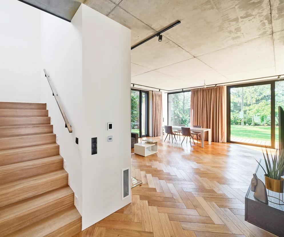

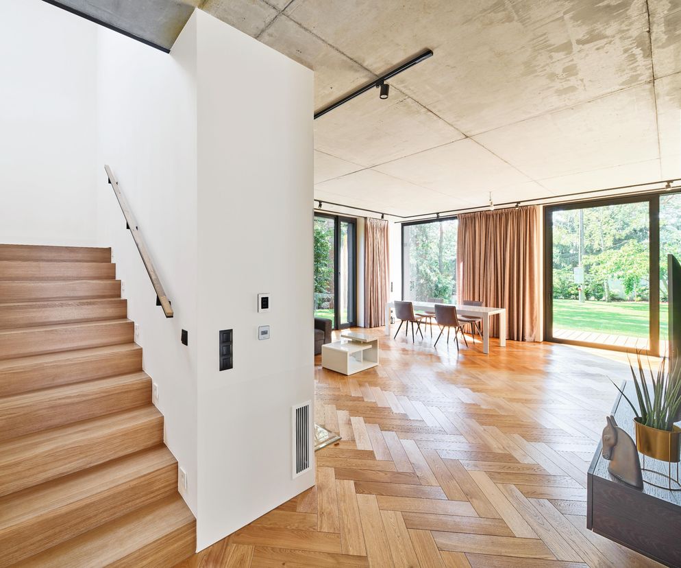

Murator remontuje: Podłoga z paneli w jodełkę

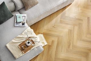

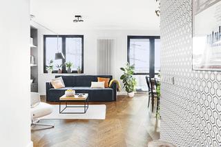

Panele wykreowały modę na podłogi z szerokich elementów bardziej przypominających deski niż klepki. To wciąż obowiązujący trend, który sprawdza się zarówno w przestronnych, jak i mniejszych wnętrzach. Najdłuższe z takich paneli mają do 2,5 m. Do najpopularniejszych ostatnio wzorów podłogi panelowej należy również jodełka, która nawiązuje do tradycyjnych parkietów. Do jodełki w wersji klasycznej doskonale nadają się zwykłe prostokątne panele. Do francuskiej i węgierskiej produkowane są panele ze ściętymi węższymi bokami pod kątem 45º i 60º.
