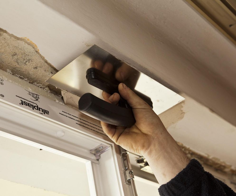

Obróbka ościeża
Oczyszczoną powierzchnię należy zagruntować. Następnie nakłada się masę szpachlową. Pierwsza warstwa może być grubsza, żeby uzyskać odpowiednie wypełnienie powierzchni łączącej krawędź ościeżnicy i narożnik ościeża. Masę nakłada się metalową szpachelką od ościeżnicy w kierunku narożnika albo ciągnąc od dołu szerszą pacą po całej szerokości ościeża. Ważne jest uzyskanie równych krawędzi na obu brzegach ościeża – krawędzi ościeżnicy i narożnika.
Obróbka okna
Autor: Atlas/ Materiały prasowe Masę szpachlową lub tynk nanosi się małą szpachelką
Po jej wyschnięciu należy nałożyć drugą warstwę, żeby stworzyć równą płaszczyznę na całej powierzchni. Można nanosić ją podobnie jak poprzednią, lecz jest ona cieńsza. Szpachelką trzeba wyrównać i zebrać nadmiar masy wzdłuż narożnika oraz przy krawędzi ościeżnicy. Następnie szerszą niż ościeże pacą zbiera się nadmiar masy, żeby utworzyć równą płaszczyznę.

Ościeże można też obrobić nieco grubszą jedną warstwą masy, dbając o to, żeby porządnie wyprowadzić krawędzie. Gdy masa nieco podeschnie, można ją zwilżyć i wyrównać, ściągając nadmiar pacą metalową lub piórem tynkarskim.
Obróbka okna
Autor: Atlas/ Materiały prasowe Nadmiar masy ściąga się długą paca do narożnika
