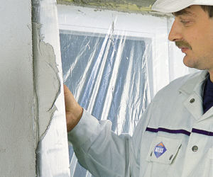

Ponieważ obecnie ściany są pokrywane gładziami, więc i ościeże wykańcza się gładzią szpachlową takiego samego rodzaju
Źródło: Oknoplus

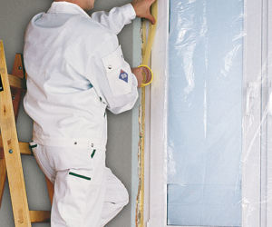

Przed wykonaniem obróbek okno trzeba okleić folią
Źródło: Atlas

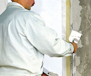

Masę szpachlową lub tynk nanosi się małą szpachelką
Źródło: Atlas

Nadmiar masy ściąga się długą paca do narożnika
Źródło: Atlas

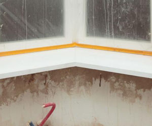

Montaz parapetu z wsunięciem w mur wymaga dokładnego obrobienia ich styku wzdłuż taśmy budowlanej
Źródło: Andrzej Szandomirski

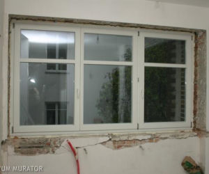

Po wymianie starych okien zakres prac remontowych może być bardzo różny. Jeśli trzeba wymienić dużo tynków wokół okien, robi to ekipa tynkarskalub remontowa, a nie montażyści okien

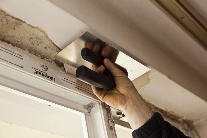

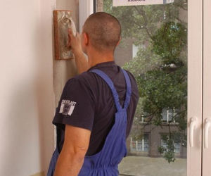

Podczas wymiany starych okien otwory może obrabić ekipa montażystów. Zwykle mają ze sobą worek tynku lub gładzi szpachlowej
Źródło: Oknoplast
