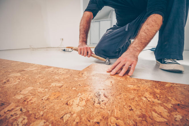

Jakie panele podłogowe wybrać?
Autor: andreygonchar/ Getty Images Mężczyzna układa panele podłogowe z korka w jasnym pomieszczeniu, używając młotka do precyzyjnego dopasowania. Zdjęcie ilustruje proces remontu, a więcej o panelach i możliwej zmowie cenowej przeczytasz na Super Biznes.
