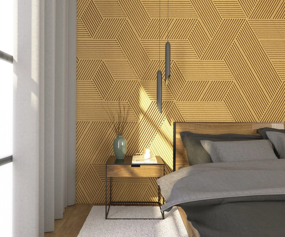

Korek na ścianie
Autor: materiały prasowe BEE DESIGN/ Materiały prasowe Okładziny z korka to materiał ciepły i łatwy w montażu. Czasem są dyskretnym tłem, ale coraz częściej zwracają na siebie uwagę jako nietypowy element wystroju
