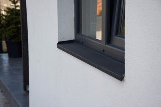

Parapet zewnętrzny
Autor: KangeStudio / iStock / Plus/ Getty Images

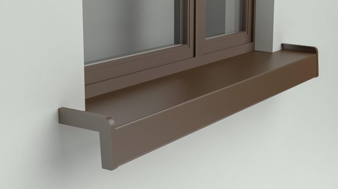

  • Stalowe parapety zewnętrzne
To jeden z najczęstszych wyborów. Modele z blachy są trwałe i odporne na warunki atmosferyczne. Dostępne w szerokiej gamie kolorów, dobrze komponują się z różnymi elewacjami. Ich wadą może być hałas – uderzające krople deszczu są głośniejsze niż w przypadku innych materiałów.
  • Parapety aluminiowe
Lżejsze od stalowych, ale równie odporne – często nawet bardziej. Warto jednak pamiętać, że aluminium ma wysoką rozszerzalność cieplną – nieprawidłowo zamontowane parapety mogą się wyginać, co wpływa na estetykę i funkcjonalność.

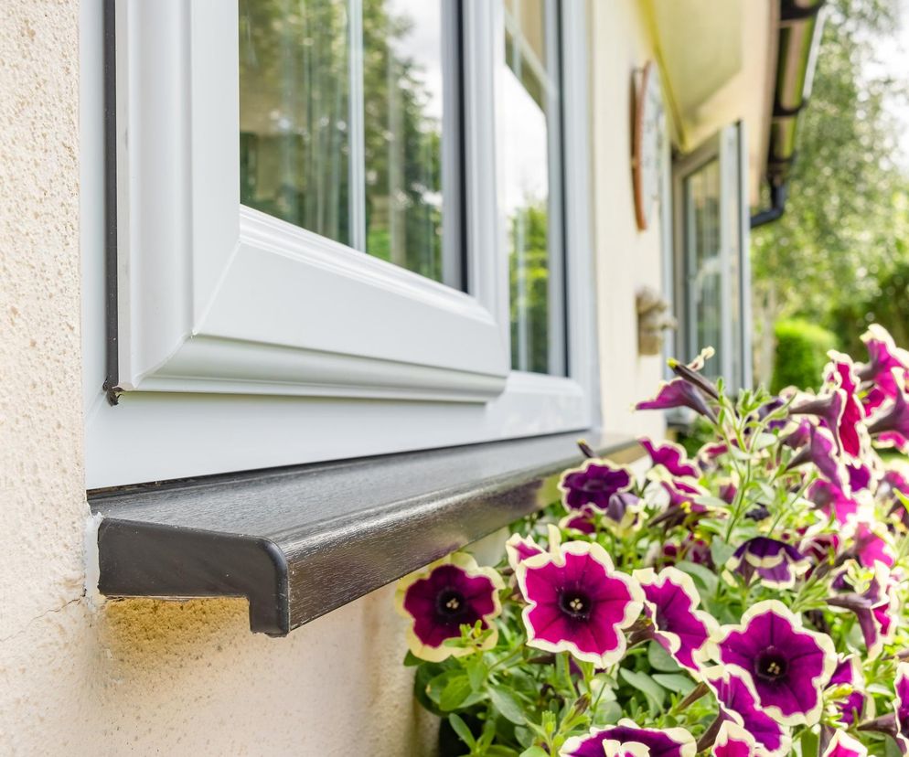

  • Parapety plastikowe (PVC)
 Ich największymi zaletami są estetyczny wygląd (również szeroka gama kolorystyczna) i cicha praca – podczas opadów nie generują nieprzyjemnego hałasu. Są lekkie, łatwe w montażu i dostępne w różnych wzorach (np. imitujących drewno lub kamień). Niestety, mają ograniczoną trwałość – pod wpływem promieni UV mogą się odbarwiać, a w dłuższej perspektywie deformować.

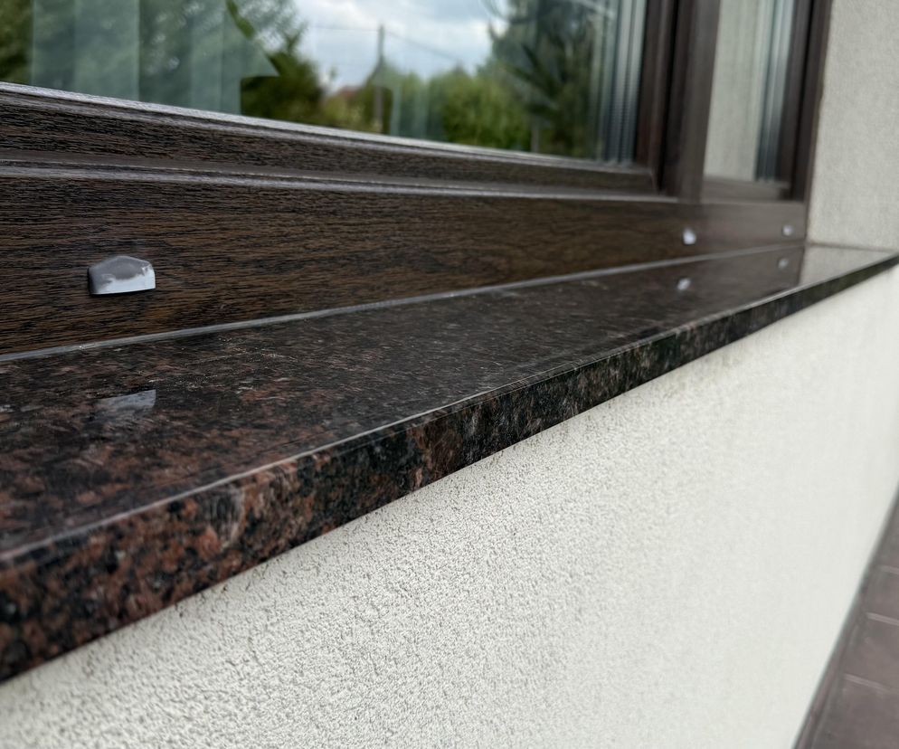

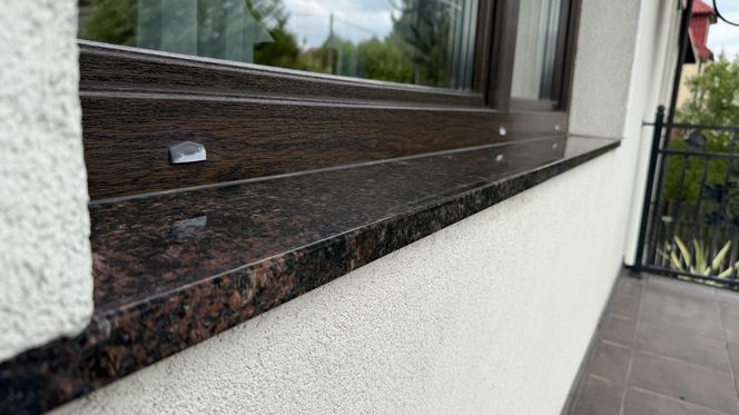

  • Parapety kamienne
Parapety kamienne to synonim elegancji i trwałości. Wykonuje się je z naturalnych surowców, takich jak granit, marmur czy kwarcyt. Ich wyjątkowy wygląd to jednak tylko jedna z wielu zalet. Kamień naturalny jest odporny na uszkodzenia mechaniczne – zarysowania, pęknięcia czy uderzenia nie stanowią dla niego problemu. Dodatkowo świetnie znosi trudne warunki atmosferyczne. Parapety z kamienia pomagają również ograniczyć straty ciepła, dlatego doskonale sprawdzają się w budynkach energooszczędnych. Największym minusem jest ich cena, która sprawią, że nie są najczęściej rozważaną opcją.
Parapet granitowy
Autor: Anna Dziedzic Parapet granitowy
