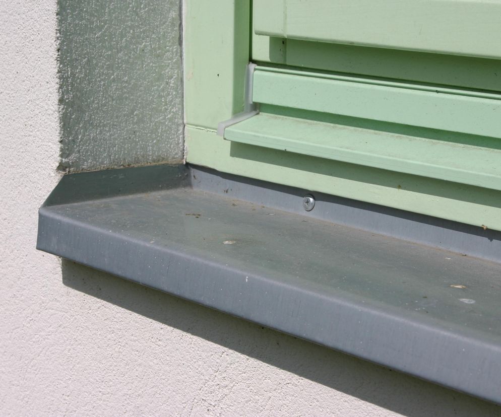

mocowanie parapetu zewnętrznego

Montaż parapetu zewnętrznego - styk z oknem
Najlepiej jest parapet zewnętrzny wsunąć pod profil okna, bo wtedy woda spłynie po wierzchu. W niektórych oknach na dole profilu ościeżnicy jest podcięcie. Wtedy wsuwamy tam parapet i przykręcamy go wkrętami. W oknach plastikowych na dole ościeżnicy są czasem profile bazowe. Są one węższe niż ościeżnica, więc również pozwalają na wsunięcie pod nią parapetu. Jednak bardzo często ościeżnica, zwłaszcza w oknach plastikowych, jest prosta. Wtedy parapet się do niej dosuwa i mocuje mechanicznie.
Należy uważać, żeby nie zasłonić otworów odwadniających i odpowietrzających w oknie z PCW (te drugie stosuje się w oknach kolorowych). Styk okna z parapetem trzeba dokładnie uszczelnić. Można tam wstawić profil brzegowy z kapinosem albo listwę uszczelniającą. Na wierzchu najlepiej jest wykonać uszczelnienie z materiału trwale elastycznego i odpornego na czynniki zewnętrzne, np. masy dylatacyjnej, kleju-uszczelniacza lub uszczelniacza dekarskiego.
