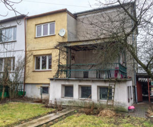

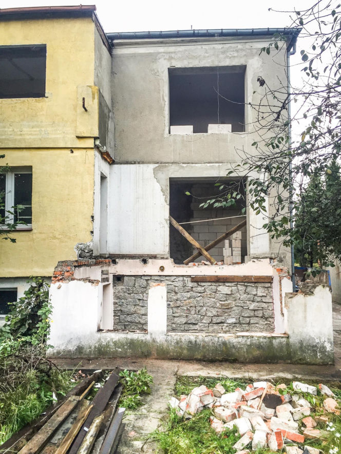

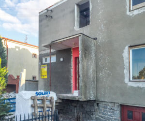

Elewacja południowa, widok od strony ogrodu. W trakcie przebudowy stary taras wyburzono. Okna doświetlające piwnicę zostały zamurowane

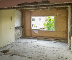

Od strony południowej zrobiono nowe otwory okienne i powiększono te istniejące, zrezygnowano za to z kilku na wschodniej elewacji

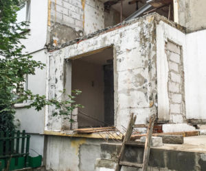

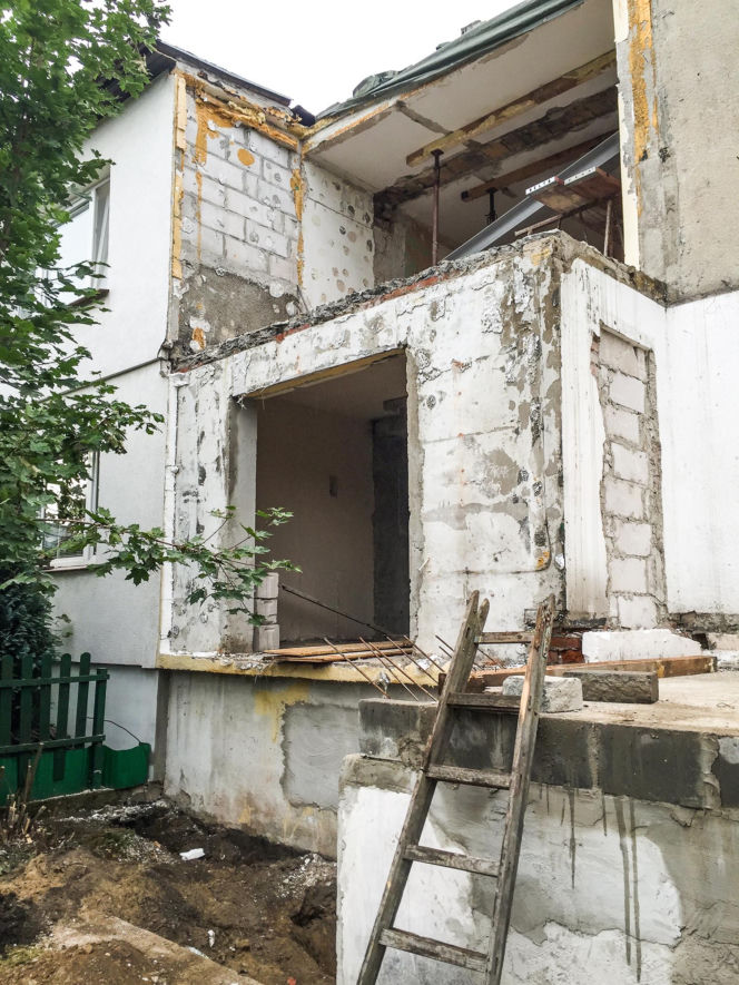

Wymienić trzeba było też zniszczoną konstrukcję tarasu

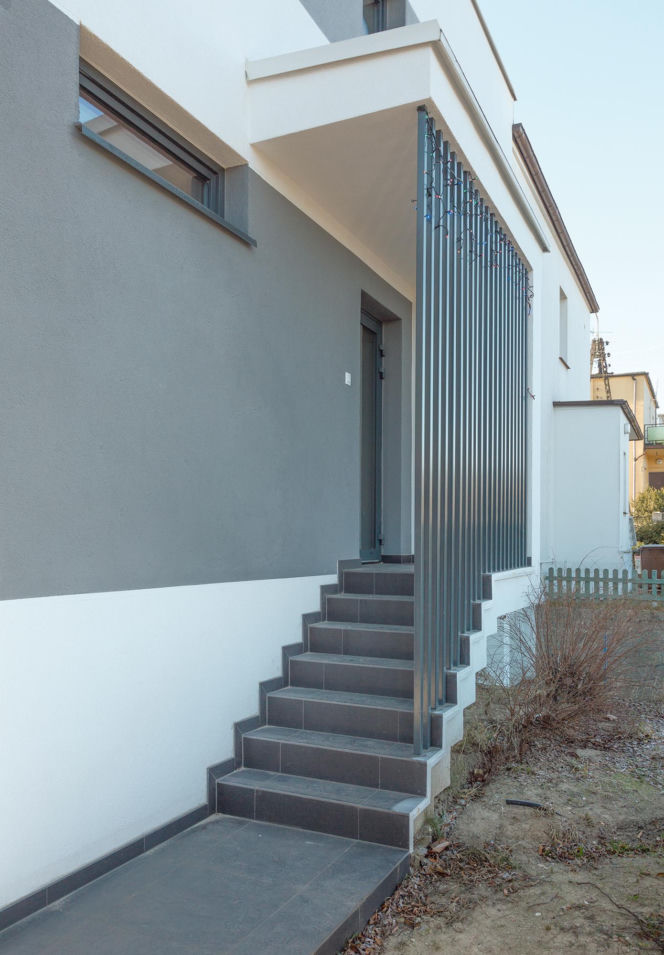

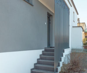

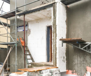

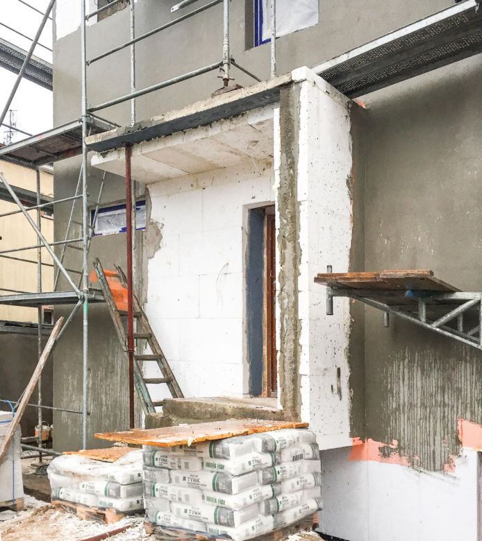

Aby zminimalizować mostek cieplny na styku elementów wejścia ze ścianą, ocieplono daszek, ściankę zamykającą schody i spocznik przed drzwiami
Autor: Archiwum prywatne

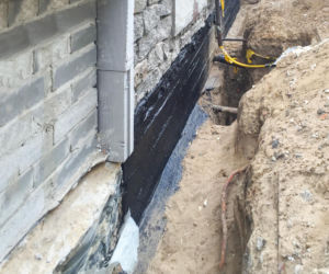

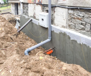

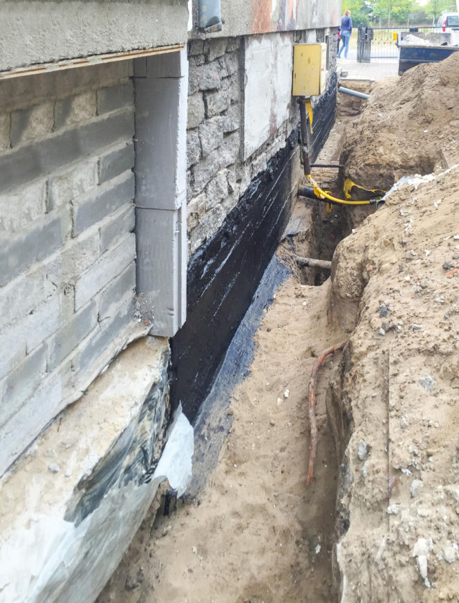

Ściany podziemne ocieplono polistyrenem ekstrudowanym. Dużo lepiej niż styropian stosowany na elewacji radzi on sobie w kontakcie z gruntem i wilgocią

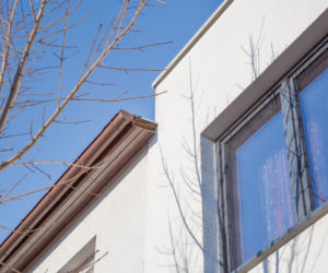

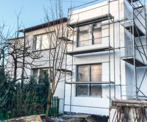

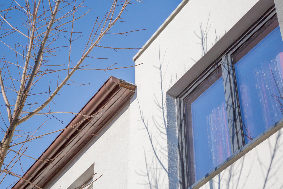

Powyżej terenu ściany są ocieplone styropianem. Termoizolacja nachodzi na ramy okienne, tworząc węgarki osłaniające miejsca styku stolarki z murem

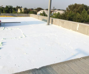

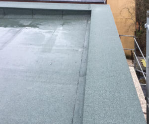

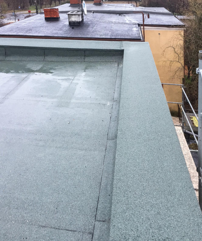

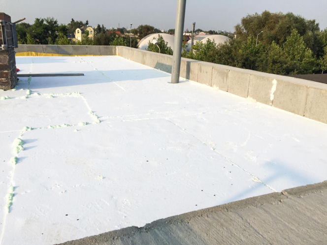

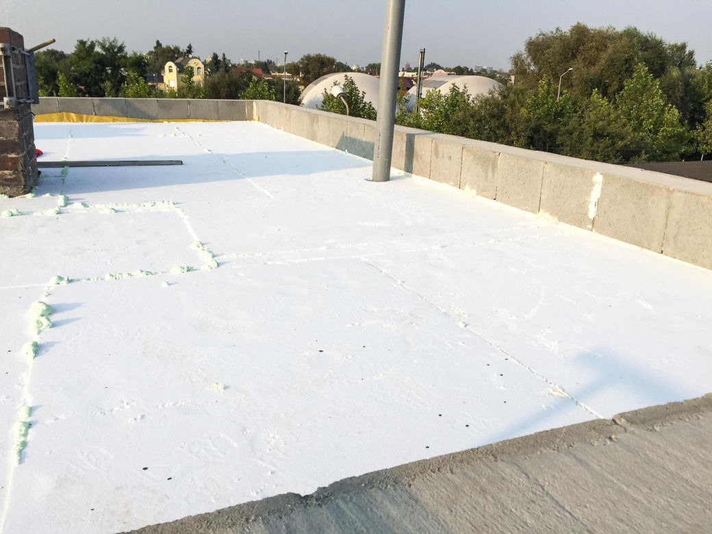

Po usunięciu starych warstw dachu na stropie nad piętrem ułożono grubą warstwę termoizolacji i uformowano w niej spadek. Ocieplono też wewnętrzną powierzchnię ściany attykowej i całość pokryto papą termozgrzewalną

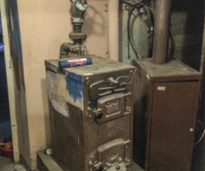

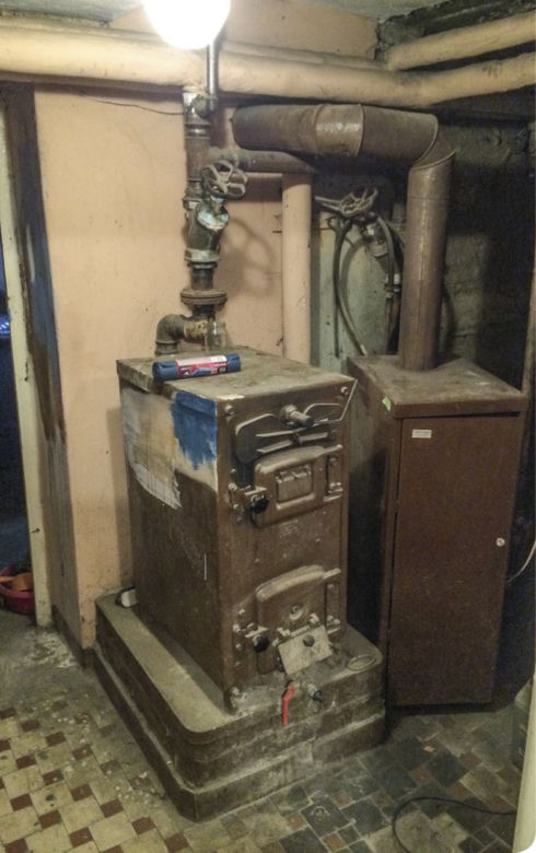

Jak w innych starych domach do instalacji grzewczej były podłączone dwa kotły, które mogły pracować zamiennie – na paliwo stałe, wykorzystywany do okazjonalnego przepalania w chłodniejsze dni jesienne czy wiosenne, oraz gazowy, z którego korzystano zimą. Wodę ogrzewało osobne urządzenie
Autor: z prywatnego iwum/ Archiwum prywatne

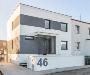

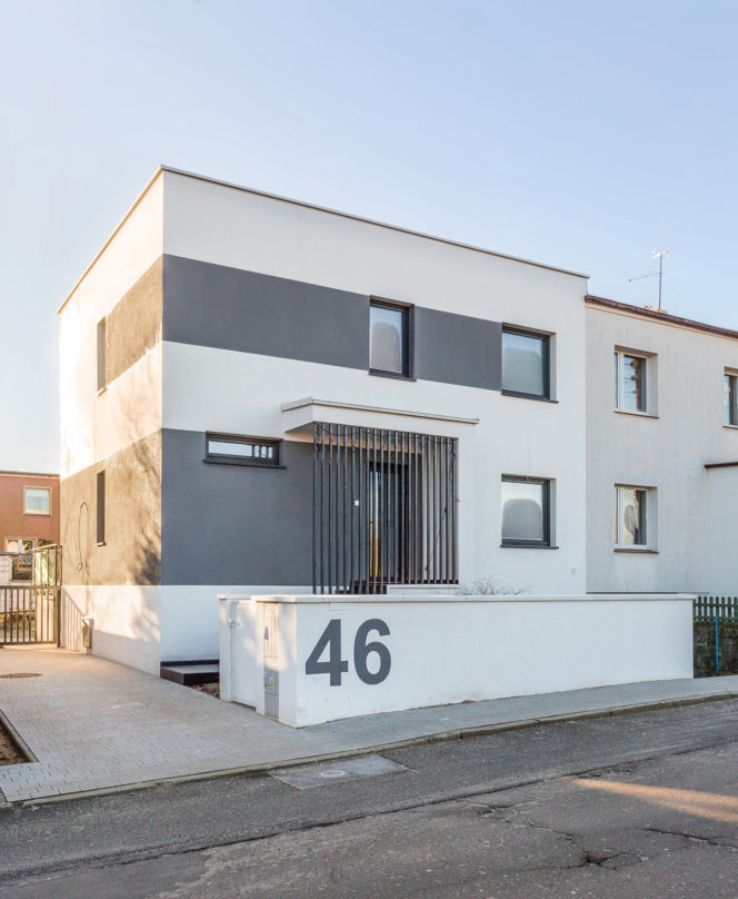

Architekci ujednolicili mozaikę barw i faktur. Bryła domu jest dobrze widoczna, od ulicy oddziela ją tylko niskie ogrodzenie, nie ma furtki. Przedogródek łączy się z otoczeniem domu. Bramę umieszczono w głębi, na przedłużeniu elewacji. Zamyka ogród, prywatną przestrzeń wypoczynku

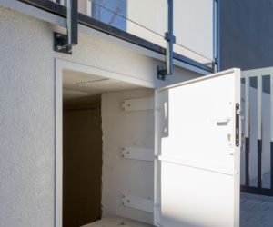

Aby konstrukcja tarasu nie stanowiła mostka termicznego, ściany i płyta są ocieplone. Drzwi prowadzące do przestrzeni gospodarczej trzeba więc było zamocować tak, aby nie uszkodzić warstwy ocieplenia

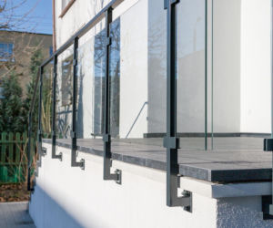

Dobudowane schody połączyły salon z ogrodem. Miejsce drewnianej balustrady zajęła nowa ze stali i szkła. Zlikwidowano zadaszenie nad tarasem i wiatę. Miejsce żółcieni i brązów zajęły biało-szare tynki

Wejście, które było zabudowane otwarto, a nowe przeszklone drzwi zewnętrzne osłonięto jedynie rzędem metalowych listew

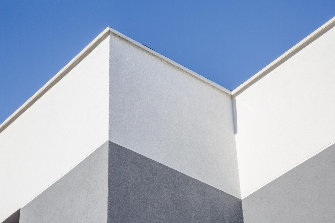

Zamiast gzymsu i małego okapu ścianę wieńczy ocieplona ściana attykowa. Osłania ona nowy stropodach
Autor: Piotr Matalerz, projekt przebudowy: architekt MARCIN KOZIEROWSKI/ZOKO ARCHITEKCI

Ażurowa konstrukcja z metalowych listew osłania wejście i usztywnia daszek, a jednocześnie nie blokuje dostępu światła dziennego do korytarza

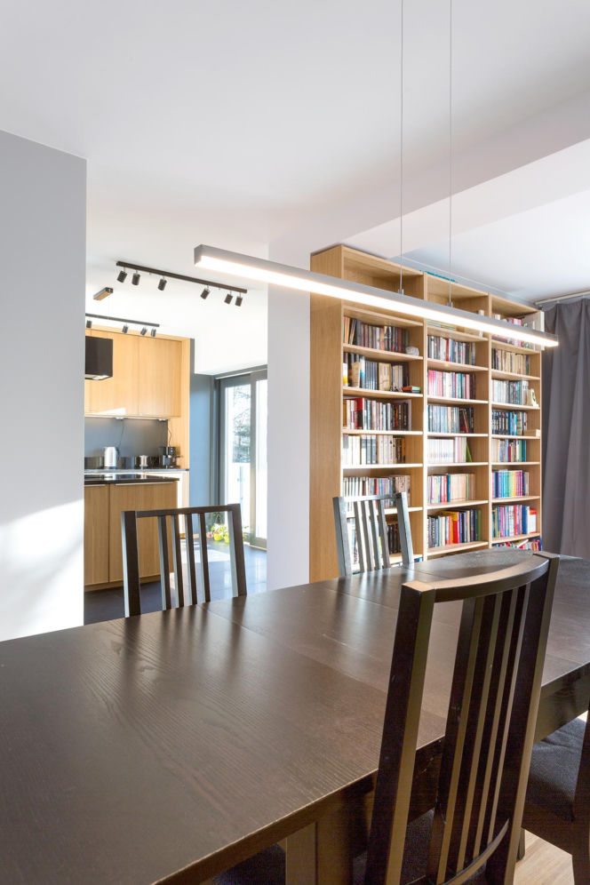

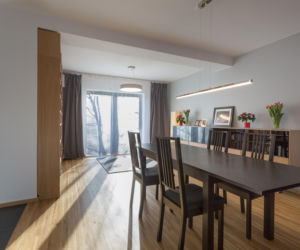

Nowe duże okna na południowej elewacji pozwoliły lepiej wykorzystać światło słoneczne i połączyły wizualnie wnętrze z ogrodem. Nie ma przez nie wyjścia na taras – można się na niego dostać przez drzwi tarasowe w kuchni
