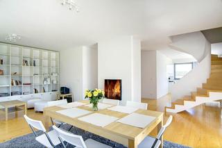

Nowocześnie na styku. Obecnie kominek rzadko pełni funkcję najważniejszej atrakcji w salonie. Zazwyczaj walczy o uwagę z ekranem telewizyjnym, stołem i zestawem kanap. Dlatego większość inwestorów chce, aby kominek był widoczny, ale nie dominował. Warto więc umieścić go na styku pomieszczeń w taki sposób, żeby nie przeszkadzając w komunikacji, był dobrze widoczny z wielu miejsc. Ponieważ wielofunkcyjne otwarte wnętrza łączące salon z jadalnią, kuchnią i strefą komunikacji cieszą się ogromnym powodzeniem, wstawia się tam wkłady kominkowe z narożną szybą lub z trzema szybami, które pozwalają podziwiać płomienie z wielu stron. Największy konkurent kominka, czyli telewizor, dobrze jest wtedy umieścić na innej ścianie, najlepiej prostopadłej do ognia.

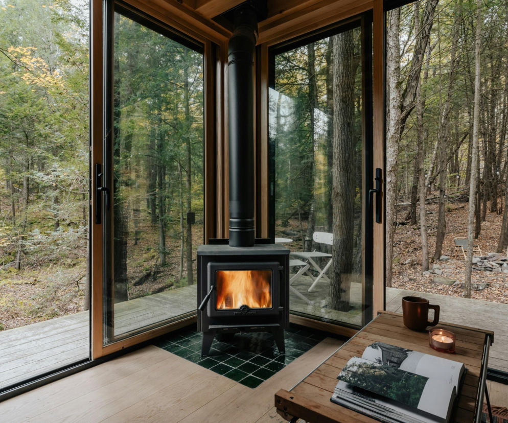

W tym ustawieniu sprawdzą się popularne ostatnio kominki dwustronne (tunelowe) mające dwie równoległe szyby, które sprytnie oddzielą dwie strefy. Bardzo stylowe są paleniska cylindryczne lub podwieszane, które podziwia się z każdej strony i które swoim kształtem i charakterem przypominają rzeźby. W wysokim wnętrzu sprawdzi się również wolno stojący piecyk na drewno.

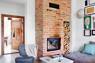

Tradycyjnie - w lub na ścianie. To najbardziej klasyczne rozwiązanie, w którym kominek umieszcza się we wnęce albo wystaje on ze ściany. Usytuowanie kominka lub piecyka w niszy to ukłon w stronę tradycji, kiedy to wnęki były na tyle duże, że mieściły siedziska dla osób wygrzewających się przy ogniu. Ściana takiej wnęki była wyłożona materiałem akumulującym ciepło – specjalną cegłą lub kamieniem. Kominek wystający ze ściany może być tradycyjnie obudowany symetrycznym portalem kominkowym z półką nad nadprożem kominka. Wstawiając prosty wkład kominkowy, ten z pozoru banalny pomysł można zrealizować w sposób bardzo nowoczesny przez zastosowanie szlachetnych materiałów i prostych form.
Na płaskiej ścianie ciekawie może też prezentować się model o zaokrąglonej szybie, której kształt skontrastujemy z prostą obudową. Urządzenie zlokalizowane przy zewnętrznej ścianie domu, sąsiadującej z tarasem, umożliwi dobudowanie zewnętrznego paleniska, które pozwoli dogrzać się w chłodniejsze wieczory spędzane na dworze. Powstałe w ten sposób dwa kominki są zbudowane w taki sposób, że ich przewody dymowe znajdują się w jednym kominie, biegnącym najczęściej w ścianie domu.

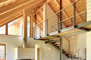

Wkłady kominkowe obudowuje się tak, aby pasowały do wystroju całego wnętrza. We współczesnych domach w sposobie wykończenia kominków króluje minimalizm. Odchodzi się od bogatych portali przypominających ołtarz, których częścią były rzeźby, lustra i obrazy (chyba że są to wnętrza stylizowane na stare), na korzyść prostych form z jak najmniejszą liczbą detali. Często ścianę lub bryłę kominkową dekoruje się od góry do dołu tym samym materiałem – kamieniem, ceramiką lub spiekami kwarcowymi.
Czasem sposobem na współczesne ognisko domowe jest kominek zintegrowany z wnętrzem do tego stopnia, że w ścianie wyróżnia się jedynie palenisko. W pogoni za nowościami producenci zmieniają proporcje szyb kominkowych. Do popularnych wąskich i długich palenisk dołączają cieszące się coraz większym zainteresowaniem, zajmujące niewiele miejsca kominki „pionowe”, często obudowane również ustawioną w pionie kolorową ceramiką lub cegłami. Minimalistyczne, usytuowane w nieoczywistych miejscach urządzenia, w których widać jedynie płomień i szybę, to często biokominki lub urządzenia zasilane gazem, gdyż ich paleniska i obudowy mogą bez ograniczeń przyjmować futurystyczne, nowoczesne kształty oraz proporcje mocno wydłużone w poziomie lub pionie.
