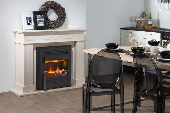

Kominek elektryczny
Autor: materiały prasowe Optiflame/ Materiały prasowe Kominki elektryczne podłącza się do gniazda. Dzięki specjalnej technologii doskonale imitują płonące drewno

Kominek elektryczny nie wytwarza dymu ani spalin, nie musi więc być podłączony do komina. Można go  zamontować w każdym pomieszczeniu, nie obawiając się o bezpieczeństwo. W palenisku uzyskuje się efekt płomienia, ale nie jest to prawdziwy ogień.
  • Budowa kominka elektrycznego
Wewnątrz kominka elektrycznego jest zabudowany bardzo cicho działający wentylator nawiewający do pomieszczenia ogrzane powietrze. Podobnie jak w kominkach gazowych wewnątrz paleniska ułożone są atrapy imitujące prawdziwe kawałki drewna lub węgla. Efekt płomieni uzyskuje się dzięki żarówkom zamontowanym pod imitacją paliwa. Aby palenisko jak najbardziej przypominało prawdziwe, montuje się w nim na przykład skrawki materiału – które są poruszane wentylatorem – dość skutecznie udające błyskające płomienie.
Kominki elektryczne – montaż i wymagania
Wśród kominków elektrycznych znajdziemy wolnostojąca, jak i te do zabudowy. Te wolnostojące można umieścić praktycznie wszędzie. Większość kominków elektrycznych zasilana jest napięciem 230 V. Do sieci podłącza się je wtyczką z bolcem. W pobliżu miejsca na kominek elektryczny musi się więc znaleźć gniazdo z uziemieniem.
  • Moc grzewcza kominka elektrycznego
Kominki elektryczne są wyposażone w grzałki o mocy 2-3 kW. Zaletą kominków elektrycznych jest możliwość regulacji – i to dość precyzyjnej – ich mocy grzewczej. Są wyposażone w termostat, który utrzymuje wybraną temperaturę. W lecie kominek może imitować palące się drewno bez uruchamiania grzałek. Sterowanie (także kominkami gazowymi) może się odbywać zdalnie, za pomocą pilota.
