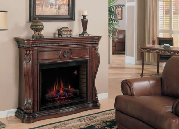

Kominek elektryczny
Autor: Classic Flame/ Materiały prasowe Kominek migający światłem i wygodny fotel to sposób na odpoczynek w miłym nastroju

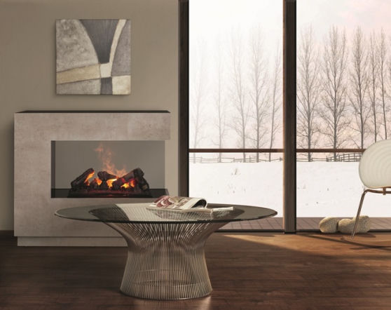

Kominek elektryczny
Autor: Dimplex/ Materiały prasowe Kominek elektryczny o prostych geometrycznych liniach można zainstalować w nowoczesnym wnętrzu

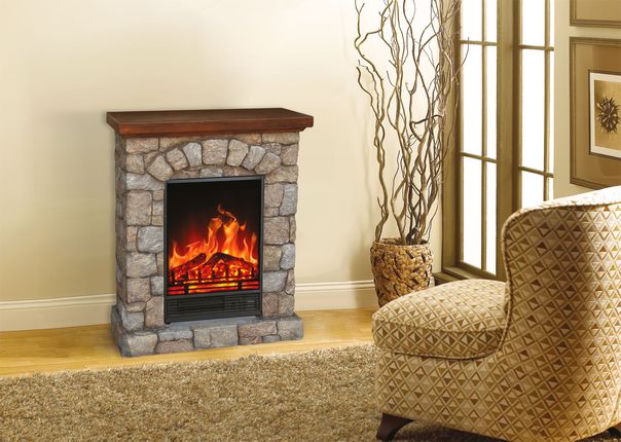

Kominek elektryczny
Autor: Aflamo/ Materiały prasowe Fabrycznie przygotowana obudowa kominka elektrycznego wienie naśladuje kamienie naturalne

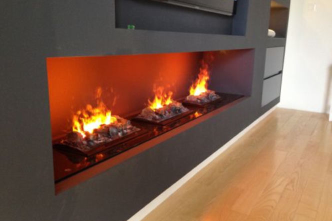

Kominek elektryczny z parą wodną
Wewnątrz instalacji niektórych kominków elektrycznych znajduje się zbiornik na wodę. Za pomocą nebulizatora ultradźwiękowego uruchamia się proces odparowywania wody. Para wodna odpowiednio podświetlona kolorowymi halogenami wygląda jak płomienie i dym. Co ważne efekt ten jest bardzo naturalny, trójwymiarowy.
