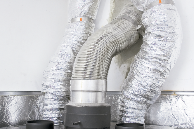

Jeżeli nie chcemy ingerować w działającą w domu instalację grzewczą, możemy do pozostałych pomieszczeń rozprowadzić ciepłe powietrze z kominka. Aby było to możliwe musimy wyposażyć go w układ do dystrybucji gorącego powietrza (DGP), czyli kanały doprowadzające je do pomieszczeń wymagających dogrzania. Na zakończeniu kanałów muszą być zainstalowane elementy nawiewające powietrze do pomieszczeń: kratki (w ścianach) lub anemostaty (w suficie).
Kominkiem z DGP najwygodniej jest ogrzewać pomieszczenia położone powyżej kominka i nie dalej niż 2-3 m w poziomie. Wtedy kanały mogą mieć niewielką długość i nieskomplikowany przebieg, a do wymuszenia przepływu powietrza wystarczy siła grawitacji wynikająca z różnicy jego gęstości (temperatury). Powietrze rozprowadza się najczęściej aluminiowymi, elastycznymi, izolowanymi cieplnie rurami o średnicy 100- -160 mm. Poziome odcinki można ułożyć na nieużytkowym poddaszu albo nad sufitem podwieszanym, jeżeli pomieszczenia są dostatecznie wysokie. Pionowe – poprowadzić w rogach pomieszczeń za obudową z płyt g-k.
